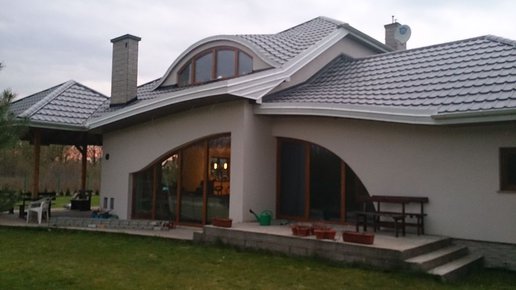

    Mój jeszcze nie skończony kompletnie ale już mieszkamy :) Pokrycie blachodachówka modułowa + dobra ekipa i można zrobić , my jesteśmy zadowoleni gdyż koszt materiał + robocizna pokrycia ok 55 tys zl więc śmiesznie mało w porównaniu z ceramiką , załączamy fotkę
