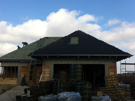

    witam zakończyłem budować stan surowy otwarty proszę o pytania odpowiem

    witam ważne mam górali solidni tani dokładni pracują od 7-19 postawiłem stan surowy otwarty w 4 tygodnie koszta materiały sprzęt robocizna 220 tyś nie licz na mniej chyba że będziesz oszczędzał na tanich materiałach ale czy warto robocizna bardzo tania jeśli chodzi o śląsk a jakość super materiały logistyka itp ja się zajmowałem jeśli chodzi o sam projekt to mam pare uwag np ważne!!!! ściany na tarasie nie robić, kominy tylko 2 salon kominek, kotłownia piec co. okna rogowe rogi murować wszystkie łazienka 2 na dole tylko wc bez wanny wówczas masz pralnie spiżarka w kuchni nie robić i okna też można dać szafę z kargo . góra za duże skosy podnieść się o 1 pustaka błędy konstrukcji dachu korytarz duży skos zmniejszyć prysznic itd pisz jak co to pomogę pozdrawiam mirek
  • 80.52.175.* 2012-10-13 04:48
    pomyłka 4 mieśące pozdrawiam mirek

    witam wszystkich własnie ukonczylem stan surowy otwarty czekam na stolarke bledy konstrukcyjne dachu stropu scian kolankowych nad wejsciem w sypilni powstaje dziura i ta sciana niby potrzebna niby nie mieszane uczucia co do niej moze sie przyda na drzewo kominkowe zeby ułozyc na niej jak ktos fotki posiada to poprosze dla porównania jutro bede na budowie jak ktos ma ochote zapraszam ale okolice Wrocławia
