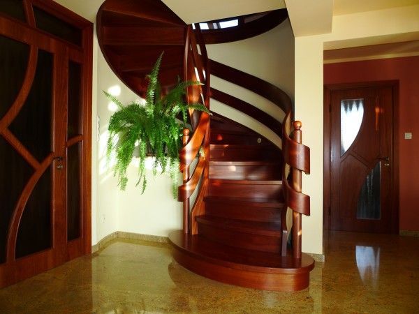

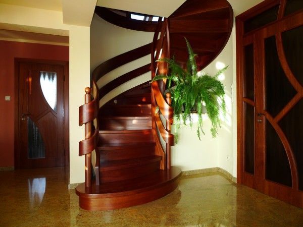

Proszę nie obawiać się okrągłych schodów. Dodają uroku i ciepła. Koszt, co prawda jest nieco większy od tradycyjnych ale... nie każdy ma Sandrę :)
Dla ułatwienia robiłem lustrzane odbicie fotografii ponieważ jest sporo osób, które budują dom w lustrzanym odbiciu.

    Czy możecie podać jak szerokie są wasze schody? Na zdjęciu robią wrażenie wąskich a tym samym mało wygodnych. Chciałabym się myić.
  • erxyz123 2009-04-05 11:16
    Zamierzam kupić projekt, ale męczą mnie dwie wątpliwości - schody i kominek. Schody są piękne, ale robią wrażenie wąskich. Kominek wiem, że mogę przenieść w inne miejsce.Czy mogę od was dowiedzieć jak urzytkuje się takie schody? Mi się wydaje, że są one bardzo wąskie.

  • troll 2009-04-18 09:08
    Odpowiadam:
    1. Schody wbrew pozorom są bardzo wygodne i szerokie. Mają 15 stopni, odległość między poręczami wynosi 90 cm a średnica zewnętrzna ma 220 cm. Konstrukcja schodów w całości drewniana (sapeli) samonośna. Koszt powyżej 50.000 zł.

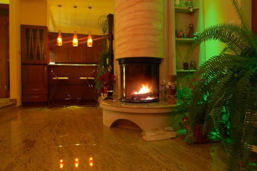

    2. Kominek wraz z zabudową kuchenną delikatnie oddziela część jadalną od salonu. Za kominkiem, od strony kuchni, znajduje się duża lodówka.
    3. Rynny na dachu są ocynkowane, spawane - ogólnie dostępne.
    4. Posadzka granit "kaszmir gold".
    5. Ogrzewanie podłogowe - pompa ciepła.
    pozdrowienia dla Was :)

  • arch. Agnieszka Markiewicz 2009-04-20 09:17
    "86.111.97.*" napisał/a:Czy możecie podać jak szerokie są wasze schody? Na zdjęciu robią wrażenie wąskich a tym samym mało wygodnych. Chciałabym się myić.
    Schody w projekcie zaprojektowane są zgodnie z normą. W naszych projektach schody przewidziane są jako drewniane. Ze względu na bardzo liczną ilość firm zajmujących się projektowaniem schodów, Pracownia daje możliwość opracowania tego elementu według indywidualnych potrzeb i zmysłu estetycznego inwestora. To ostatecznie od inwestora i od wykonawcy zależeć będzie wygląd i funkcjonalność klatki schodowej.

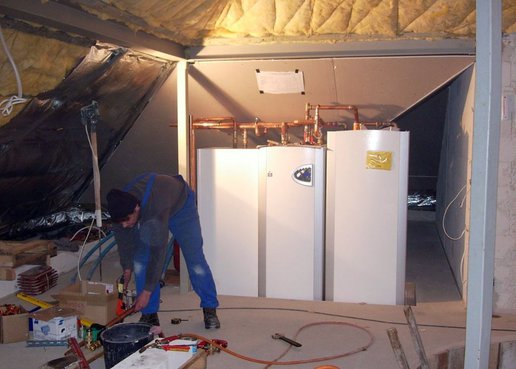

    Witam jak sprawuje wam się pompa cieplna jakie koszty miesięczne w zimę mieliście za ogrzewanie i w ogóle jak ona się sprawuje? Też myślimy o takim rozwiązaniu
  • troll 2009-04-23 05:31
    POMPA CIEPŁA.
    Moim zdaniem pompa ciepła to znakomite, komfortowe rozwiązanie, ale pod warunkiem, że będzie wykonane przez profesjonalną firmę.
    Koszty jakie ponosiłem zimą na ogrzewanie całego domu,
    dla temperatur w zakresie:
    od 19C (sypialnia) do 25C (łazienka)
    oraz do podgrzewania ciepłej woda użytkowej (temp.55C)
    wyniosły 2500 zł za okres 15.10.08 - 12.04.09
    Ogrzewanie podłogowe jest w całym domu. Nie odczuwamy ŻADNEGO dyskomfortu z racji tego systemu ogrzewania. Pomieszczenia podzielone są na strefy i tak np. w sypialni pod łóżkiem strefa jest wyłączona.

  • troll 2009-05-12 08:31
    Korzytałem z doświadczeń firmy Sunenergy z Gdańska;
    Co do parametrów, o które prosisz to odpowie Ci na nie przedstawiciel producenta.
    Każda realizacja jest rozpatrywana indywidualnie.
    Posiadam pompę IVT Greenline HT Plus 17
    Jeśli chodzi o źródło dolne to ja wykonałem odwierty pionowe.
    Całą realizację, od odwiertów do zalania posadzek wykonała mi ta jedna firma.

  • 85.28.145.* 2009-05-30 18:07
    Tak czytam i czytam i sie zastanawiam: schody 50 tys. chyba złocone :), druga sprawa pompa ciepła i koszt ogrzewania w zimie 2500 za okres 6 ciu miesiecy to gdzie ta oszczedność, jeżeli bez cudownych pomp przy ogrzewaniu gazem ziemnym wydaje 300-400 pln miesiecznie, daje to na 6 miesiecy podobną kwotę to chyba ta pompa to sie za twojego życia nie zwróci.
  • troll 2009-06-01 21:24
    Schody nie są złocone ale tyle kosztują.
    Odnośnie pompy. Aby sprawdzić rzeczywiste oszczędności należałoby system ogrzewania pompą ciepła porównać z ogrzewaniem np. gazowym w tym samym budynku i w tym samym czasie. Jest to oczywiście nierealne. Pomiary w porównywalnych warunkach pokazują jaką oszczędność daje nam pompa ciepła.
    Co do moich 2500 zł za pół roku to tylko dodam, że nasz dom ma powierzchnię przy podłodze 303 m2 (ogrzewany jest również garaż). Średnia temperatura w domu to 21-22 st.C. Przy 18-19 st.C. byłoby pewnie z 500 zł mniej. Poza tym lubimy dłużej posiedzieć pod prysznicem :)
    Co do kosztów:
    Odwierty pionowe (polecam) kosztują ok. 20.000 zł do tego należy doliczyć różnicę w cenie miedzy kotłem gazowym a pompą ciepła. U mnie ten koszt instalacji pompy ciepła w stosunku do gazu był wyższy o ok. 30.000 zł.
    ale...
    1. nie mam w domu drugiego komina
    2. pompę umieściłem na poddaszu na powierzchni ok. 2,0 m2 (patrz foto)
    3. zyskałem dużo miejsca w górnej łazience a na parterze zamiast kotłowni mamy duże pomieszczenie gospodarcze.
    4. pompa jest praktycznie bezobsługowa, wystarczy ją tylko raz ustawić i święty spokój.
    5. nie obchodzi mnie już, co znowu wymyśli Putin!
    pozdrawiam wszystkich

  • 92.251.255.* 2009-12-02 23:00
    Mam pytanie do trolla.
    Chodzi mi o wkład kominkowy czy jest on z płaszczem wodnym czy bez. Oczywiście interesuje mnie cena i gdzie go można dostać.
    Pozdrawiam :)

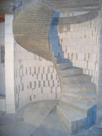

  • tinaorchid 2010-02-11 20:47
    Tu su nase schody.
  • 119.179.51.* 2010-07-18 13:35
    Pytanie do Tinaorchid,
    Ja rowniez planuje zrobic shody wylewane. Czy moglabys przeslac mi wiecej informacji na temat Twoich schodow? W jaki sposob byly zbrojone, jaki gleboki fundament zostal zastosowany. Bylo by super Gdybys mogla wyslas wiecej fotek schodow na moj adres email
    Alnazi
