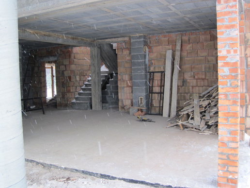

    Komin kominka mamy ok. 70cm od początku ściany ażurowej. Na górze komin jest niedaleko drzwi łazienki, i jest generalnie podstawą podziału poddasza na pokoje (trzeba nieco poprzenosić ścianki, a co za tym idzie wzmocnienia sufitu, ale dosłownie o centymetry). Najważniejsze jednak, aby przenosząc tak kombinować, aby mijać się z konstrukcją dachu, bo kilka centymetrów w jedną albo inną stronę i komin wychodzi w kalenicy albo koszu dachu...
    Niestety nie mam jak zrobić teraz zdjęcia panoramicznego górnego korytarza, ani nie mam też zdjęcia z okresu budowy. Załączam tylko zimowy i surowy rzut na salon od strony okna. Tutaj widać, że komin jest wbudowany w ażurową ścianę na ile się dało, a ostatecznie kominek stanął po jego prawej stronie.
    Nie chcieliśmy kominka na ścianie pomiędzy kuchnią a oknem salonu, ponieważ wtedy, podczas oglądania TV mielibyśmy kominek za plecami... A teraz mamy kominek w części wypoczynkowej, na prawej ścianie (tej niby ażurowej), a TV mamy na ścianie na wprost wejścia do domu.
