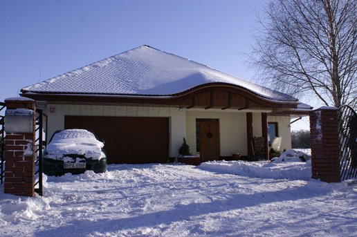

    A filary na zewnątrz są po pierwsze konieczne, po drugie dodają uroku. Gdzieś tu na forum jest fotka z realizacji Sandry ze spłaszczoną lewą ścianą (tą z garażem i łazienką) - bez wnęki i bez słupów ten dom wygląda jak stodoła.
    Słupy naprawdę ładnie wychodzą i można je nawet wykorzystać - u mnie między słupami z przodu domu i obok łazienki ułożone jest drewno do kominka (zerknij na fotkę, choć na niej akurat część drewna już wykorzystana; normalnie jest go na tyle, na ile mogę sięgnąć, czyli ok. 2,20m i wygląda to naprawdę przyjemnie - nie mam aktualnej fotki, z pełną drewutnią).
    Zrealizowaliśmy swój projekt kierując się oryginalnym projektem. Zrezygnowaliśmy tylko z kręconych schodów (niepraktyczne: http://www.archipelag.pl/forum/projekty-domow/sandra-g2/schody-4.html), przenieśliśmy kominek na ścianę "ażurową", która nie jest u nas ażurowa, i zrezygnowaliśmy z rozszerzonego cokołu wokół domu i narożnych podpór (to się jakoś fachowo nazywa), bo zakłócało nam komunikację i nie pasowało do planowanego wykończenia. Zrobiliśmy jeszcze inny podział przestrzeni na poddaszu - mamy na górze łącznie 4 przestrzenne pokoje i łazienkę. Reszta była taka, jak chcieliśmy. :)
