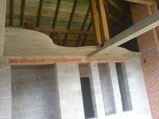

  • pejki 2009-01-10 11:03
    Witam nasza antresola jest tylko nad salonem zadnych konstrukcji dachu nie musieliśmy zmieniac oczywiście podciągi zostały troszkę to wygląda inaczej ale nam się bardzo podoba fakt sporo miejsca z poddasza uciekło ale i tak jest bardzo duże. Kominek przenieśliśmy w róg salonu na koniec tej ściany z wycięciami i ścianą małego pokoiku. Jak będe miała zdjęcia to zamieszcze narazie nasza Sandra jest w stanie surowym ale ta antresola robi duże wrażenie

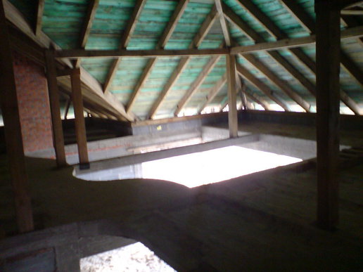

  • pejki 2009-01-10 11:15
    Tak wygląda kawałek naszej antresoli w stanie surowym

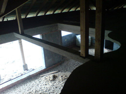

  • 79.184.66.* 2009-01-10 12:01
    Pustkę zrobiliśmy tylko nad salonem,natomiast nad kuchnią powstało spore pomieszczenie i planujemy tam zrobić bibliotkę.Dzięki przeprojektowaniu dachu na poddaszu nie występują słupy które są przewidziane w oryginalnym projekcie nie ma też calej tej konstrukcji na której w polowie długości opierają się krokwie.Jeżeli myślicie o antresoli nad salonem musicie wziąć to pod uwagę gdyż na stropie również w tym pomieszczeniu opierają sie te słupy.Nie ma stropu,nie ma podparcia.uzyskaliśmy możliwość swobodnego rozstawienia ścianek,które normalnie maskują część słupów.Dodatkowo podnieśliśmy trochę ścianki kolankowe dzięki czemu pomieszczenia są większe niż normalnie i uzyskaliśmy całkiem inny efekt niż w oryginale.Widzieliśmy realizację oryginalnego projektu i nam akurat się to poddasze nie podobało.Kominek zostaje tam gdzie został przewidziany,na wizualizacji wyglądalo ok.Pozdrawiamy

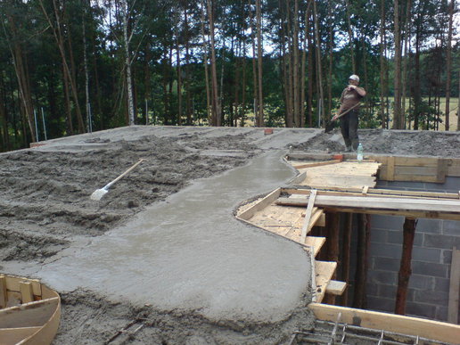

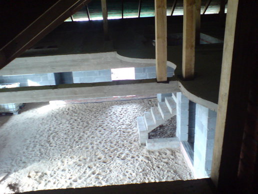

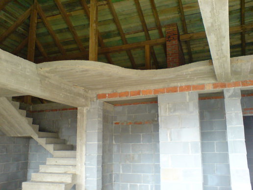

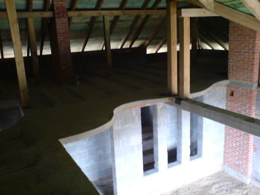

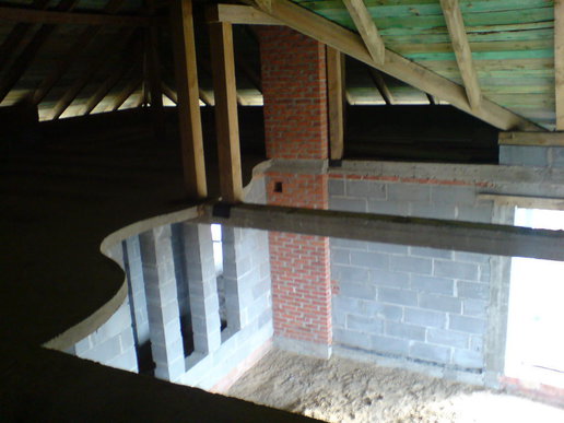

  • pejki 2009-03-17 17:22
    witam oto moja antresola w stanie surowym
