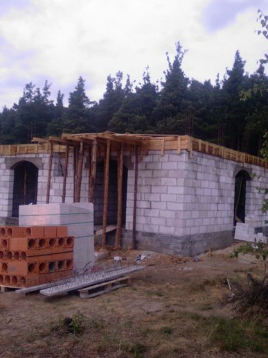

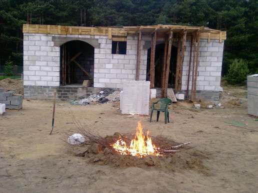

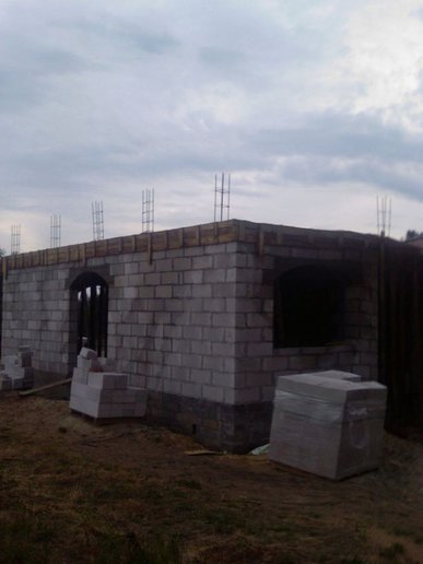

  • 82.177.232.* 2008-04-10 18:08
    Zdjęcia salonu
    1.jpg 73 KB
    2.jpg 66 KB
  • 195.117.61.* 2008-04-11 10:32
    widze ze ktos zrobil sobie salon z boku, a nie z tylu domu, tez ladnie czemu nie. Podoba mi sie. Ale salon faktycznie bardzo mały....Ja zamuruje sciane przy schodach i tam umieszcze tv na scianie :) pozdrowka

  • 79.162.9.* 2008-06-27 08:40
    "82.177.232.*" napisał/a:Zdjęcia salonu
    Bardzo proszę o cenę takiego okna tarasowego właśnie z łukiem. Jestem w trakcie budowy i chyba przesadziliśmy z łukami. Boję się ze okna zjedzą nasz budżet... Bardzo proszę na maila:
  • 79.162.9.* 2008-06-27 08:45
    To jest właśnie ta nasza Salma z łukami :) One są wszędzie :) jak widać jest kilka zmian, a przede wszystkim kuchnia jest w miejscu gabinetu :) salon ma więc 35m2 więc sporo. Dodatkowe okno od klatki schodowej, zamiast komina zewnętrznego. Bardzo proszę o informacje ile kosztuje takie okno tarasowe z łukiem półokrągłym?? Mniej więcej chociaż. Czy jest dużo droższe niż okno bez łuku?? Można na maila:
    Pozdrawiam wszystkich Salmowiczów :)

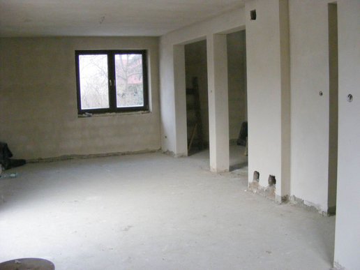

  • 82.160.17.* 2008-12-25 21:38
    My właśnie myślimy nad rozwiązaniem problemu kominka w części jadalnej. Dom kupiliśmy gdy juz był wybudowany więc nie mieliśmy wplywu na zmianę konstrukcji. Teraz chcielibysmy przeniesc kominek do czesci wypoczynkowej salonu, lub czesc wypoczynkową pod kominek. \Czy mozna prosic o zdjecia z wnetrza Waszych Salm? Bardzo, bardzo proszę.
