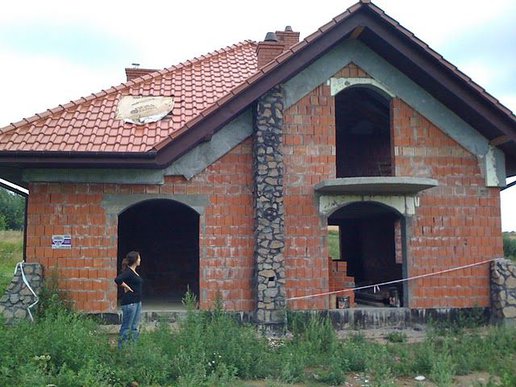

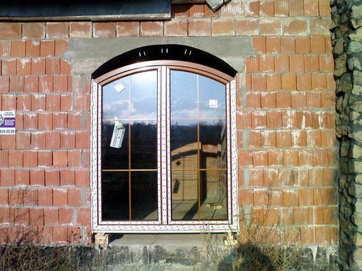

    U mnie jest tak. Ostatecznie okna balkonowe i tak zrobiliśmy mniejsze niż wcześniej wybudowane łuki. Luki między murem a oknem wypełniliśmy styropianem.
  • 89.79.244.* 2010-02-10 10:49
    Zaraz, zaraz... czy chodzi o łuki w otworach okiennych czy łuki na konstrukcji balkonu wypuszczanego?

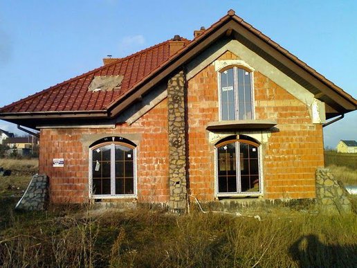

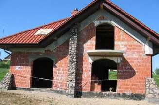

  • 87.204.202.* 2010-02-12 14:35
    Dziękuje za zdjęcia Salmy. Chodziło mi jednak o "konstrukcje balkonu wypuszczanego".
