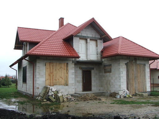

  • 83.19.245.* 2010-04-13 14:31
    Stan surowy otwarty - 122 000, + okna 10 000,drzwi wejściowe 2 000,brama garażowa z napędem 4 000, SALMA powstaje w woj.lubelskim. Pozdrawiam

  • 89.194.58.* 2011-01-19 14:30
    czy ktos budował salme w 2010r jaki koszt wyszedł stan surowy zamkniety prosze o odpowiedz
  • 83.3.122.* 2011-01-21 17:49
    Stan surowy zamknięty - 300 tysięcy,wykończony parter/ bez zabudowy kuchni i schodów drewnianych wewn. - 350 tys.

  • 83.3.122.* 2011-01-29 18:22
    Wszystko wybudowane sposobem gospodarczym,z tym że gospodarz był tylko zaopatrzeniowcem, resztę wykonały poszczególne firmy.Dla informacji dodam że są to koszty całkowite z projektem,zezwoleniami etc. konstrukcje,instalacje z białym montażem,zabudowy karton-gips,gładzie,glazury,terakoty,podłogi,malowania oraz z wykonaniem wjazdu i chodników z kostki brukowej. Pozdrawiam

  • 83.3.122.* 2011-02-01 18:43
    Zależy jaki materiał jest korzystny cenowo w okolicy, nasza salemka jest z bloczków belitu SOLBET
