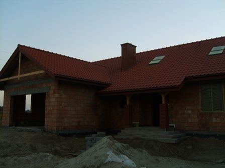

    RÓZIA :)
    TO JEST ŚWIETNY PROJEKT
    JAK KTOŚ WYBUDUJE TO NA PEWNO NIE
    BĘDZIE ŻAŁOWAŁ.
    MY MIESZKAMY OD LUTEGO TEGO ROKU.
    BUDOWĘ ZACZELIŚMY W POŁOWIE LIPCA 2007 R.
  • 62.87.254.* 2008-06-13 04:58
    NIE WIEM CZY DOSZŁO ZDJĘCIE RÓZI ?

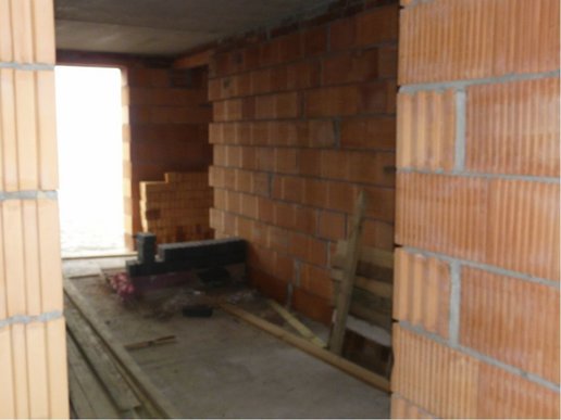

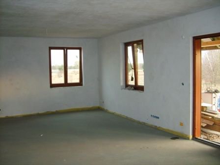

    To mają robić dziś i jutro. Ja poddasze podzieliłem w następujący sposób:
    1) dwie ścianki równolegle do siebie przez całą szerokość budynku, obie w odległości 1,5m od schodów
    2) dwie ścianki dokładnie po środku poddasza dzięki czemu na salonem i kuchnią są dwa bliźniacze pokoje, a po drugiej stronie łazienka i garderoba
    Pozdrowienia,
    Qba
    1.jpg 27 KB
    2.jpg 29 KB

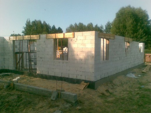

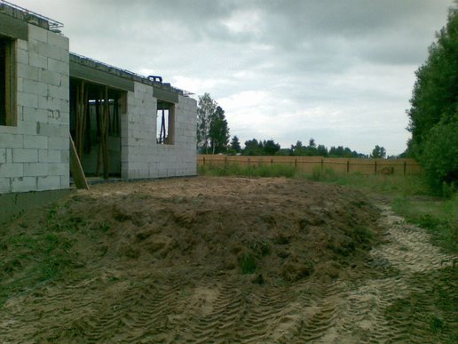

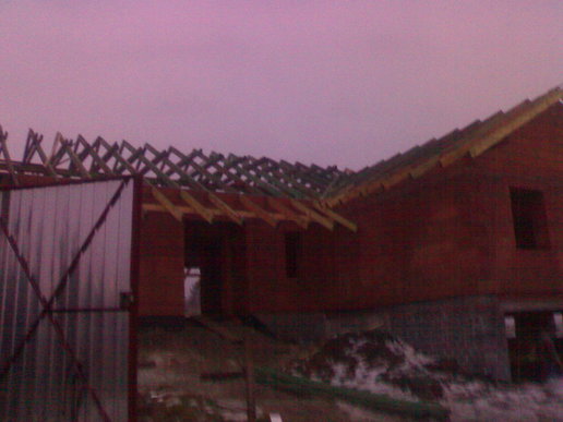

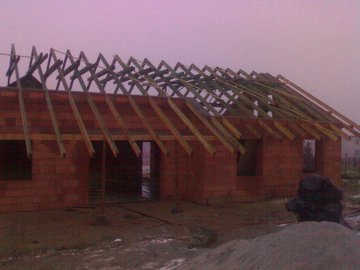

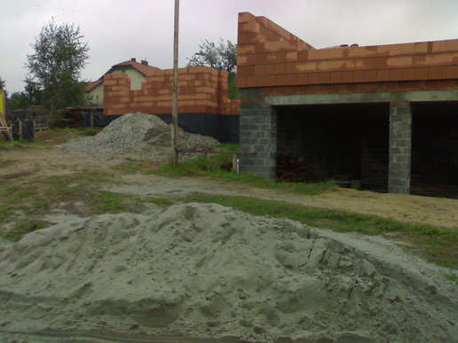

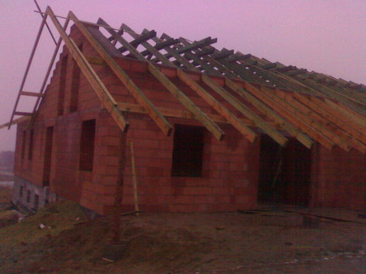

    Przesyłam zdjątka z zalanego stropu, teraz robią się szczyty i kominy. Widzę, że prawie nic ne zmieniałeś w wykonaniu w porównaniu do projektu . My troche pozmienialiśmy, mamy nadzieję że na lepsze nam to wyjdzie. pozdrowienia z Zakopanego (do soboty tylko)
    Bogusia
  • 217.153.34.* 2008-08-14 10:13
    "Bogna33" napisał/a:Widzę, że prawie nic ne zmieniałeś w wykonaniu w porównaniu do projektu.
    Cześć, no my trochę też jednak pozmienialiśmy: np. powiekszylismy wiatrolap (zlikwidowalismy wneke przy drzwiach), pozmienialismy rozstawienie scian dzialowych, zlikwidowalismy niemal wszystkie kominy (jeden sie ostal - ten od kominka). Delikatnie mocniejsze krokwie zrobilismy (byly chyba 17x6 a zmienilismy na 18x7).
    Powiem szczerze, ze balem sie troche poprawiac po architekcie. On myslal nad tym projektem dlugo, a jak ja "na szybko" poprawie... moze nie wyjsc to za dobrze.
    U Was podoba mi sie zmiana przesuniecia kominka do srodka budynku. Zaluje, ze tego nie zrobilem.

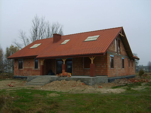

  • 217.153.34.* 2008-09-10 14:34
    Witajcie,
    My już zamknęliśmy budynek. Teraz robimy tynki.
    U nas na razie dom wygląda tak, jak na załączonych zdjęciach.
    Pozdrowienia
    Qba

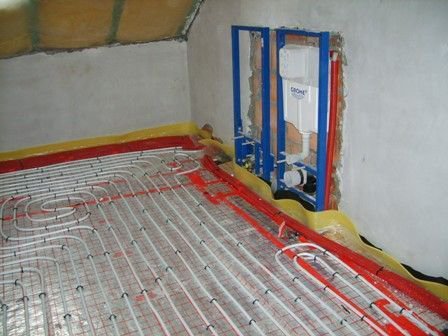

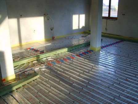

  • 217.11.152.* 2008-10-13 14:08
    Czesc,
    U nas juz jest ogrzewanie podlogowe i posadzki. Teraz trwa wiercenie kolektora do pompy ciepla, ocieplanie budynku i podbitka oraz ekipa rozpoczela montaz przydomowej oczyszczalni sciekow.
    Stolarz pobral wymiary na drzwi wewnetrzne, schody i parapety. Maja schodzic sukcesywnie od listopada do stycznia.
    W tzw. miedzyczasie jeszcze sie wykonczeniowka rozpocznie - kartongipsy, terakota, malowanie, montaz kotlowni.
    No a teraz szukam ekipy, ktora mi polozy kostke granitowa przed budynkiem.

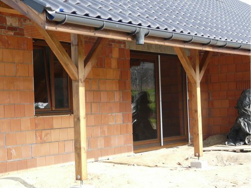

    Bożenko, bardzo ładna podbitka, kolorystycznie wybraliśmy bardzo podobną, tylko mam pytanie to jest panel czy drewno? szczególnie w szczytach bo nie umiem rozpoznać
    a czy moge poprosić o zdjęcie całego domku? nie wiem jaką powinniśmy zrobic elewację, a myślę że u Ciebie dobrze się to komponuje. Jutro wkońcu do mnie przyjadą okna to może ruszy się coś dalej. Problem polega na tym że moja praca jest bardzo absorbująca i brakuje czasu zwyczajnie. Zostawia się coś na ostatnią chwilę i jest katastrofa
    pozdrawiam i czekamy na rady bo widać że jesteś "bardziej zaawansowana"
  • Bogna33 2008-10-29 06:19
    To prawda podbitka w drewnie wygląda ślicznie i jeszcze szczyty, my się zastanawiamy podobnie jak Kuba mieliśmy zamiar wykańczać panelami, ze względu na to że są trwalsze i nie trzeba malować, ale teraz naprawdę się zastanawiam.

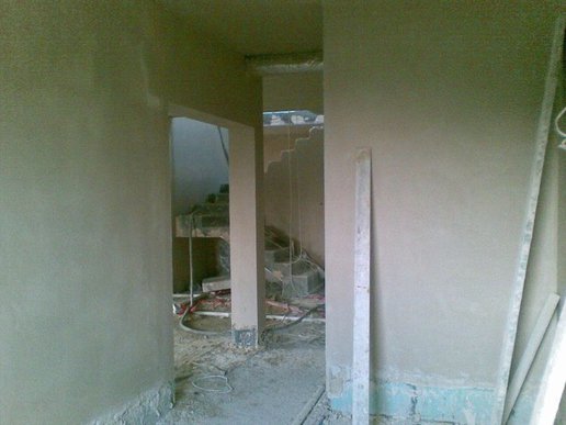

    Witam ponownie zgodnie z obietnicą zamieszczam zdjęcia z kolejnego etapu budowy - kładzenia dachu. Na zdjęciach widać też efekty adaptacji budynku do spadku terenu - garaż jest w ziemi, podobnie jak kotłownia. Niestety teraz dom wygląda na olbrzymi - wizualnie powiększa go właśnie garaż.
  • Bogna33 2009-01-23 14:14
    NO to powiem jedno, zrobiła Wam się duża chata. My mamy garaż na tym samym poziomie a i tak powierzchni jest sporo. Trochę pozmienialiśmy parter a na poddaszu są dwa pokoje (duże)i łazienka. Macie już dach, za moment wejdzie hydraulik i elektryk, tynkarze........ i kasy coraz mniej. Jakie ogrzewanie zaplanowaliście?
  • macrud69 2009-01-25 09:39
    "Bogna33" napisał/a:NO to powiem jedno, zrobiła Wam się duża chata. My mamy garaż na tym samym poziomie a i tak powierzchni jest sporo. Trochę pozmienialiśmy parter a na poddaszu są dwa pokoje (duże)i łazienka. Macie już dach, za moment wejdzie hydraulik i elektryk, tynkarze........ i kasy coraz mniej. Jakie ogrzewanie zaplanowaliście?
    Główne ogrzewanie to będzie piec gazowy kondensacyjny dwu funkcyjny - poza tym kominek z nawiewem zastanawiam się nad drugim kominkiem na górze - komin główny jest dwukanałowy więc nie będzie problemu. Na górze chcemy zrobić naszą sypialnię, garderobę oraz pokój komputerowy - bibliotekę. Z powierzchni nad pokojem ( byłym garażem) przeznaczamy na stryszek - będzie tam też aparatura z solarów. powierzchnia z pokoju powstałego z garażu to będzie pralnie suszarnia no i część przeznaczam na sporą spiżarkę. Jak wyzdrowieję to dam zdjęcia środka :) Pozdrawiam

    U mnie niestety przestój, pogoda wstrzymała prace na dachu. Denerwuję się bo już od trzech miesięcy siedzą cieśle na budowie, a już dawno miał być koniec i roboty instalacyjne. Mam nadzieję, że wkrętce skończą. Aha - mam już zamówionego tynkarza bierze 25zł/m za tynki gipsowe. Pozdrawiam

    Witam po przewie, w końcu ruszyło się coś na budowie - cieśle wrócili na budowę, a stolarz ma już przygotowane okna i w przyszłym tygodniu chce już je wkładać..., mam nadzieję że w marcu będzie już woda i prąd... zastanawiam się ciągle nad rodzajem kominka (powietrzny czy z płaszczem wodnym)... A co do kosztów - no cóż co rejon to inne ceny wykonawców, materiałów, więc muszę się zgodzić z Qbą, nawet kosztorys wydawany przez Archipelag nie oddaje prawdziwego obrazu kosztów :) Pozdrowienia Maciej

    witajcie ludzie, widzę, że ostatnio niewielki ruch na forum miłośników Rózi. JA już mam postępy na budowie, położyli mi dach i zamontowaną mam stolarkę okienną, a za tydzień wchodzą u mnie elektrycy. Jak dobrze pójdzie i spec od wody i gazu się wyrobi to na jesień (wczesną) mogę się wprowadzać. Na kwiecień zaplanowałem też porządek na zewnątrz - muszę się przygotować na montaż oczyszczalni i zrobić podjazd oraz taras. Muszę pochwalić moich speców od dachu - wykonali kawał ciężkiej roboty i to bez zbędnych kosztów.
  • Bogna33 2009-04-22 06:04

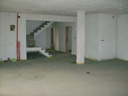

    No piekne te Wasze domki. Bogna - o co chodzi z tymi schodami? Na pierwszy rzut oka wygladaja ladnie. Rozumiem, ze dlugosci / wysokosci stopnia sie nie zgadzaja?
    My juz od ponad miesiaca mieszkamy w Rózi G2 i bardzo to sobie chwalimy. Przeprowadziliśmy się dokładnie w pierwszy dzień wiosny. Wszędzie był jeszcze śnieg ;)
    No a teraz? Od dwóch tygodni czekamy, aż trawka wzejdzie.
    I pomyśleć, że niespełna rok temu na tym skrawku ziemi nie było nic - ogrodzenia, prądu, wody, o domu nawet nie wspominając...
    Pozdrowienia dla wszystkich i powodzenia w budowaniu!
    Qba
  • 77.252.110.* 2009-04-28 18:42
    cześć Kuba
    no cóż u nas Panowie zapomnieli że u góry jest wylewka i schodek jest wyższu o ok 10 cm. ale wydaje mi się że mamy na to rozwiązanie. Szukamy teraz ekipy do wykończenia (glazury, poddasze itp) może polecisz mi kogoś , byłabym wdzięczna bo ofert jest bardzo dużo tylko nie każdy ma co pokazać. Pozdrawiam
    Bogusia
  • 194.181.92.* 2009-04-29 11:27
    Cześć,
    Tak - mam dobrą i sprawdzoną ekipę. Podaj maila do siebie, prześlę namiary. U mnie chłopaki bardzo sprawnie, szybko i porządnie się uwinęli. Ja też ich dostałem z polecenia, więc dobra jakość to u nich raczej standard. Ceny też nie są wygórowane.
    Z tymi schodami to standardowy błąd ;) No ale nie jest na tyle duży, żeby całe schody stawiać od nowa. Może wystarczy wykuć dodatkowy półstopień w wylewce na górze?
    Qba

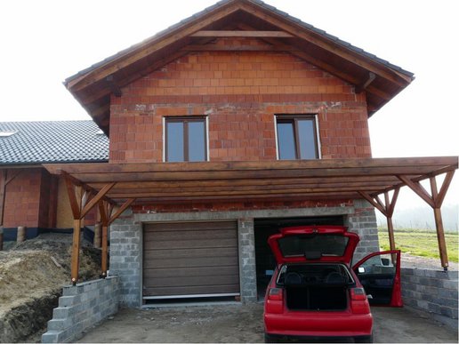

    Nasza Rózia z powiększonym garażem
