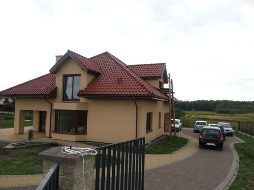

  • 89.229.177.* 2011-07-29 19:01
    Nasza Pola z małymi zmianami -okolice Warszawy
  • 94.72.111.* 2011-08-04 22:56
    "89.229.177.*" napisał/a:Nasza Pola z małymi zmianami -okolice Warszawy
    Bardzo ładna Polcia... Długo się zastanawialiśmy nad zrobieniem takiego dużego tarasu... wygląda to fanie, ale działka moja za mała...
