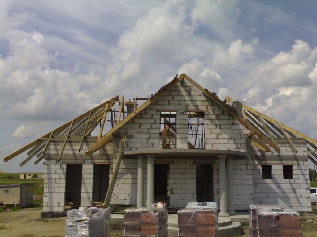

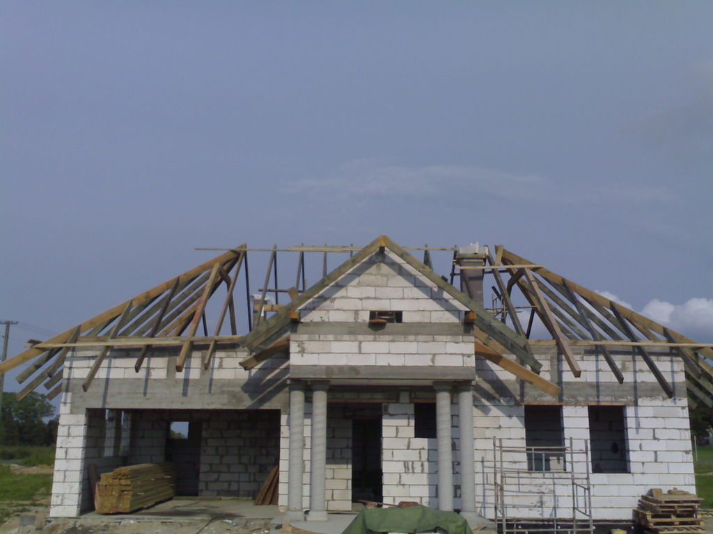

W załączeniu zdjęcia domu projektu Paloma ma maleńkich modyfikacjach. Zdjęcia jeszcze przed deskowaniem. pozdrawiam

    Witam. Jesteśmy na etapie wykończenia budowli. Co do samego projektu jest w nim, naszym zdaniem oczywiście, kilka niedociągnięć, min. krokwie dachowe powinny opierać się na min 3 pustakach nie na dwóch jak to jest w projekcie (zalecane 4). 2 pustaki (ok. 70 cm wysokości) jest stanowczo za mało, kąty są zbyt duże i ucieka nam ok 1 metr powierzchni pokoi u góry od ścianki, na której opiera się dach. Poza tym, powierzchnia oznaczona numerem 6 (górna kondygnacja budynku) jest powierzchnią nieużyteczną.. A wszystko z powodu tych 2 pustaków, jest tam jakieś (w najwyższym punkcie) 170cm wysokości. Pokoje, u góry maja obecnie mniej niż 250cm w najwyższym punkcie. Niestety u nas było już za późno na poprawienie tego stanu rzeczy, dlatego wszystkich wybierających ten projekt z góry przestrzegam! Kolejna uwaga dotyczy salonu, jest on nie ustawny kompletnie z balkonami i oknami zaproponowanymi przez projektanta. Na jedynej ścianie gdzie nie ma żadnych okien znajduje się komin, a wiadomo każdy chciałby siedzieć naprzeciwko kominka, dlatego zrezygnowaliśmy z jednego okna balkonowego (2 balkony w salonie + jeden w kuchni!? Stanowczo zbędny wydatek) aby ustawić tam sofę, narożnik bądź inny mebel. Ściankę, którą oddziela jadalnie od salony zlikwidowaliśmy, wysunęliśmy ją w stronę kuchni (20cm od balkonu, tego w kuchni ;) ), zyskaliśmy dzięki temu większy optycznie jak i powierzchniowo salon, oraz spiżarnie, która znajduje się przy kuchni. Schody to naszym zdaniem również niewypał, oczywiście są bardzo ładne i modne, ale znajdują się za bardzo w salonie, druga sprawa to, że są mało praktyczne. Wniesienie większych mebli tymi schodami jest niemożliwe. Dlatego z nich zrezygnowaliśmy na rzecz schodów przylegających do ściany z nadbiegiem. Zdecydowanie bardziej praktyczne, i nie zajmują tyle cennej przestrzeni. To chyba tyle uwag, jakie przychodzą mi na myśl, ogólnie domek naprawdę ładny i wystarczający dla rodziny 4-5 osobowej. W razie jakichkolwiek pytań proszę o kontakt . Postaram się odpowiedzieć na wszystkie maile. Pozdrawiam Damian.
  • arch. Agnieszka Owocka 2009-11-26 17:38
    Przy zmianach związanych z podnoszeniem ścianki kolankowej istnieje ryzyko zaburzenia proporcji budynku. "Paloma" ma charakter dworku, wprowadzając taką zmianę łatwo zaburzyć ten charakter.
    Powierzchnia użytkowa na poddaszu podawana jest od wysokości 1,90m (tak zakłada norma). Poziom stropu nad poddaszem to 2,48 cm, poza tym w pomieszczeniach nr 6 i 2 na poddaszu projektanta zaproponował odkrycie konstrukcji dachu (jętek) co daje wrażenie przestrzenności. W momencie, kiedy w tych pomieszczeniach (zwłaszcza w pom nr 6) jętki są zabudowane przestrzeń staje się ograniczona. Z Pana opisu wnioskuję, że taką zmianę do projektu Pan wprowadził. Zrezygnowanie ze ścianki działowej pomiędzy jadalnia a salonem rzeczywiście powiększa przestrzeń i otwiera tę część na salon. Z dodatkowych wyjść na taras również można zrezygnować, jest to indywidualna sprawa inwestora. Schody, umieszczone centralnie, dzielą wnętrze na poszczególne strefy i są jednocześnie bardzo ozdobnym elementem. Jeżeli inwestor ma potrzebą zmienić rodzaj schodów na inny, ma taką możliwość. Jednak każdy rodzaj schodów wprowadza pewne ograniczenia, np. we wnoszeniu znacznych gabarytowo elementów.
