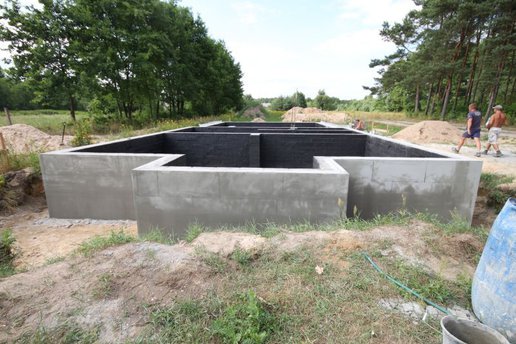

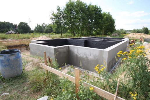

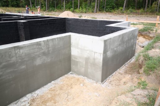

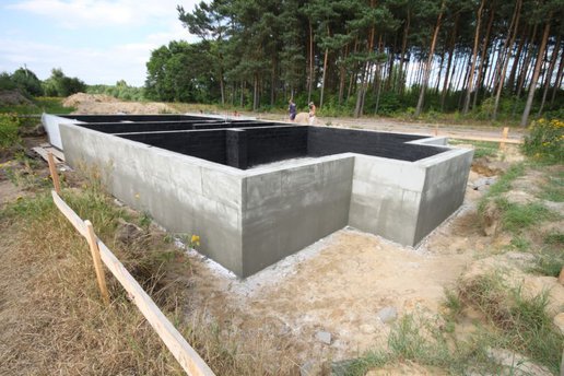

    A proszę i oto fotki. Na tą chwile to ściany fundamentu, izolacja hydro i cieplna.
