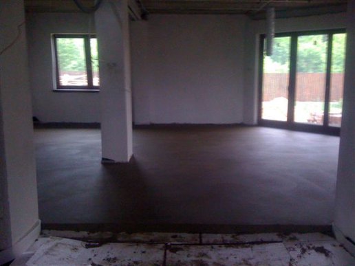

powiększenie salonu
Czy można zlikwidować ścianę pomiędzy salonem a pokojem nr 7 na parterze? Projekt domu jest rewelacyjny, tylko w salonie nie ma miejsca na telewizor :(

    Ja właśnie miałem ten sam problem i zburzyłem ścianę do pokoju nr 7 postawiłem przy schodach prostokątny nie duży filar i mam ogromną przestrzeń a tam zrobiłem salę telewizyjną otwartą na resztę domu. Efekt moim zdaniem zadowalający chociaż jeszcze nie mieszkam.

    Patrząc na wnętrze tego powiększonego salonu mam wątpliwość czy to oby na pewno projekt melania - u mnie salon w melanii wygląda zupełnie inaczej.

    Witam ja zrezygnowałem z gabinetu postawiłem filar i mam teraz całkiem spory salon pozdrawiam

    Można zlikwidować ścianę pomiędzy salonem a pokojem nr 7 na parterze - trzeba dac filar i dzwigary nad zalonem, bedzie belka jedna wiecej ale spokojnie mozna ja ukryc w stropie.

    zbużyliśmy ścianę gabinetu i powstała ogromna sala "balowa" ok 50-60m2.
    Konieczny był dlatego w salonie solidniejszy podciąg oraz jego podtrzymanie (tj. wykonaliśmy zgrabny słup w kształcie kolumny greckiej), które wkomponowaliśmy w klatkę schodową.
    Sala TV - zaciszna, obejmuje były gabinet (w górze, na podciągu umieściliśmy obrotowy 360* wysięgnik, który umożliwia oglądanie TV z całego otwartego parteru).
    Jesteśmy bardzo zadowoleni z w/w adaptacji i zmian gotowego projektu. Powstała reprezentacyjna i bardzo funkcjonalna przestrzeń.
