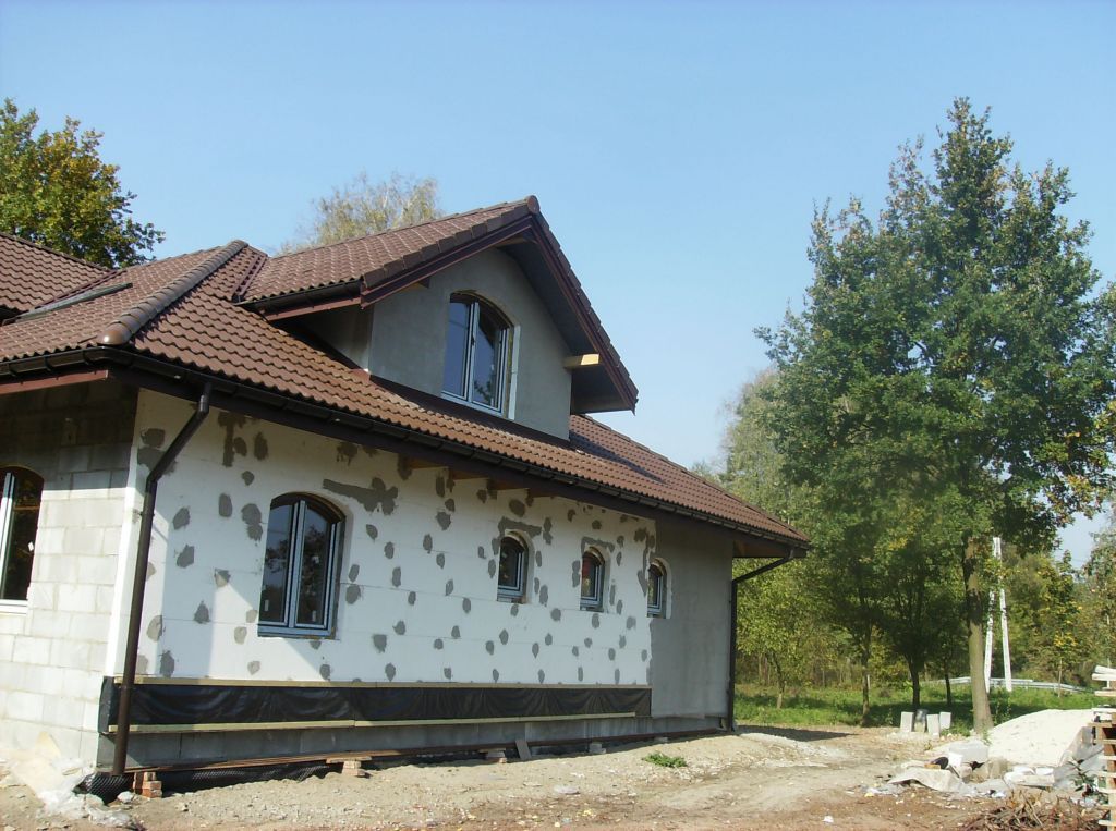

    A może doczekamy się nowych fotek z postępów pana budowy?
    Bardzo liczymy na zdjęcia wizualizacji poddasza .

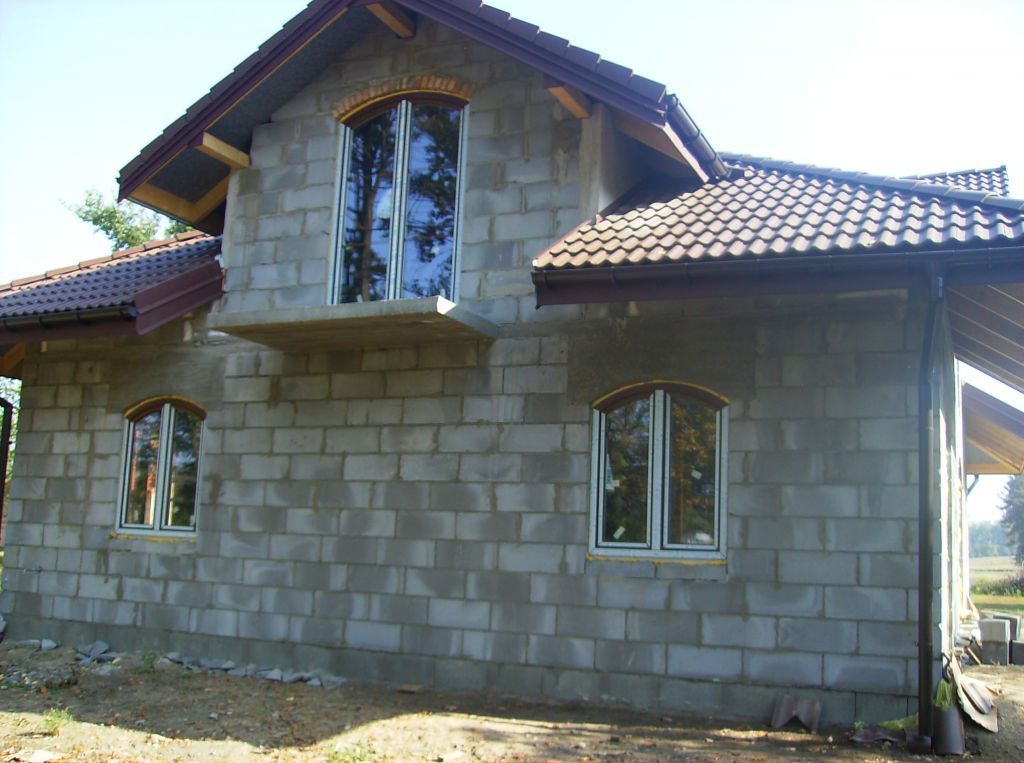

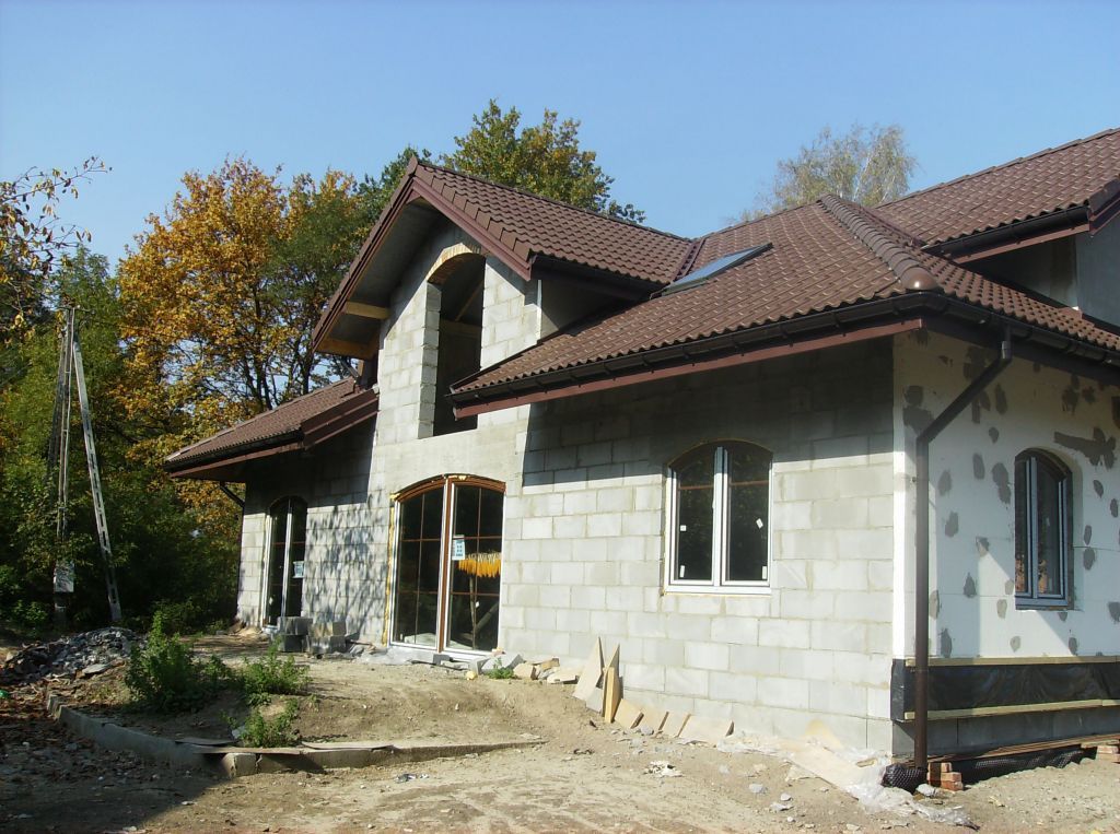

    Poddasze robił pan wedłóg projektu , czy podnosił o dwa pustaki?
  • 212.198.138.* 2008-12-29 11:20
    widoczna czesc garazu podniesiona o 2 pustaki
  • 86.21.101.* 2009-01-12 21:07
    "212.198.138.*" napisał/a:etap prac
    piękny domek my z żoną mamy taki sam projekt i mam pytanie na jaką wysokość jest ścianka kolankowa i jaki jest koszt okien półokrągłych
  • 212.198.138.* 2009-01-19 18:55
    SCIANKA KOLANKOWA MA OKOLO 53CM PODNIOSLEM TYLKO CZESC NAD GARAZEM O 2 PUSTAKI CO DALO MI DODATKOWE POMIESZCZENIE NA ZBEDNE RUPIECIE CZY EWENTUALNIE MIEJSCE GDZIE MOZNA SKLADAC ZAPASY.DOM JEST NIE PODPIWNICZONY A CZESC NAD GARAZEM SPELNI SWOJE ZADNIE. KOSZT OKIEN BYNAJMNIEJ W MOIM PRZYPADKU TO 26 TYS ZL. SA TO OKNA PLASTIKOWE 5 KOMOROWE DWU KOLOROWE OD SRODKA BIALE CIEMNY KOLOR POMNIEJSZA POMIESZCZENIE ALE TO RZECZ GUSTU
  • 83.238.151.* 2009-02-01 20:12
    witam, wszystko to pięknie wygląda , ale ile trzeba mieć pieniędzy aby postawić taki domek? bardzo proszę o info ponieważ nie wiemy z mężem czy możemy się na coś takiego porwać
  • 212.198.138.* 2009-02-06 12:17
    jak widac na zdjeciach zmienilem czesc materialow co obnizylo koszty ale w sumie posiadajac wlasna dzialke mozna taki domek w stanie surowym zamknietym postawic za 180.000 w czym robocizna to koszt 45.000 reszta to matrialy
