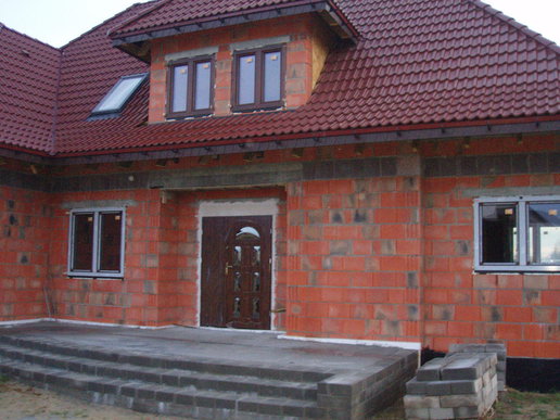

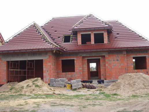

    dach jest strasznie skomplikowany to fakt (odczuwa się to w kosztach realizacji i trzeba mieć dobrą ekipię) za to efekt końcowy jest naprawdę fajny i na końcu stwierdziliśmy z żoną - "warto było" :)
    warto zwrócić uwagę na komin od kominka, jest on mocno nieszczęśliwie potraktowany na projekcie (nie ma tylnej ściany, a przy wyprowadzeniu ponad kalenicę staje się strasznie wysoki - natomiast gdyby go dać niżej to dym może lądować w oknach dachowych)
