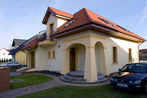

Mam zamiar wybudować ten domek.Czy ktoś może mi powiedzieć jakie naprawde są jego koszta.koszta budowy.
  • 194.151.249.* 2008-02-25 12:20
    Od pół roku jestem szczęśliwym posiadaczem tego wspaniałego domu we Wrocławiu. Jeśli chodzi o koszty to sprawa wygląda następująco:
    - przy założeniu, że dom ten buduje kompleksowo firma budowlana to na tę chwilę to koszt. ok. 450 tys. (takiej wyceny dokonała moja firma z której usług skorzystałem). Cena ta to stan developerski czyli ściany pomalowane na biało, kocioł gazowy, grzejniki, bramę garażową na pilota i oczywiście wszystkie instalacje. Dodatkowo elewacja kompletnie wykończona bez płytek na tarasie oraz ogrodzenie i chodnik wraz z podjazdem do garażu z kostki.
    - jeśli chodzi o stan do wprowadzenia to wydałem na kompletne wykończenie dodatkowo 130.000 PLN (kafle, panele, gładzie, meble do kuchni wraz z wyposażeniem(30.000), szafy komandor(8.000), cały biały montaż, wannę z hydromasażem(7.000), narożnik skórzany w salonie (6.500), farby, schody(10.000), kominek (10.000) + cała robocizna (jedna firma wykończeniowa 23.000).
    Cena którą podajesz jak na moje oko jest mocno zaniżona bo nie wystarczy nawet na stan developerski nie mówiąc o wprowadzeniu.
    Bardzo chętnie służę pomocą gdyż budowałem już jeden dom i ten jest drugi więc wydaje mi się że rozeznanie w kosztach mam dosyć dobre i analizuję ceny nieruchomości na bierząco.

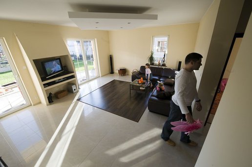

    Witam. Przymierzam się właśnie do zakupu tego projektu. Niestety wszelkie wirtualne próby idealnego ustawienia salonu spełzły na niczym. Głównie chodzi mi o to, że nie bardzo jest gdzie umieścić tam telewizor z kolumnami głośnikowymi... Jeśli rozwiązał pan ten problem to proszę o pomoc, lub jakieś zdjęcie.
    Rafał Muzyka
  • 80.53.205.* 2008-02-26 09:00
    Rafał Muzyka
  • 194.123.54.* 2008-02-26 09:23
    Przyznam szczerze, że też mocno się gimnastykowałem z tą kwestią i często w projektach zapomina się o uwzględnieniu miejsca na TV. Jednak udało mi się zaprojektować rozwiązanie z którego jestem bardzo zadowolony. Zabudowanie to jest wykonane z płyty GK. Obecnie TV jest na standardowej stopce, ale planuję jeszcze dokupić uchwyt z regulacja w każdym kierunku. Ale to nie jest konieczne jak Pan sam zobaczy.
    PK
    601620617
  • 83.21.203.* 2008-02-28 19:30
    dobrym rozwiązaniem jest również wstawienie okna zamiast wąskich drzwi balkonowych, w sumie jedne w zupełności wystarczą, zyskujemy tym miejsce na telewizor lub sporą komodę.
