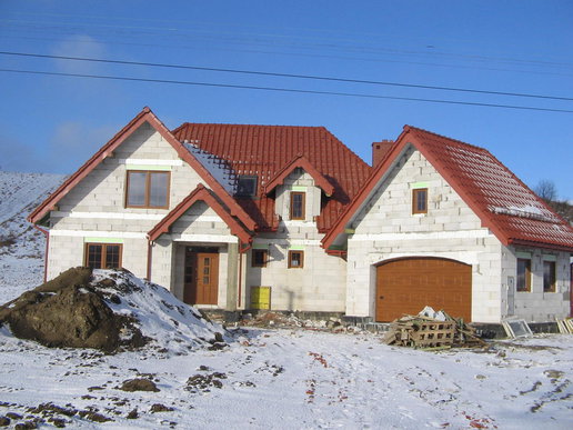

    Ja mieszkam w Lilianie 4 lata, jesteśmy bardzo zadowoleni. Zrobiliśmy b. drobne korekty w projekcie( nieco inaczej mamy na parterze-zamiast małego wiatrołapu dość duży przedsionek, który spełnia rolę dawnych ganków-mieszczą się w nim wózki, piłki , szafa wnękowa, szafki na buty i właśnie do tego pomieszczenia dochodza drzwi z kotłowni, a więc posrednio i z garazu-jesteśmy w domu od garażu oddzieleni 3-ma drzwiami, nie ma żadnych problemów z ew. spalinami-oczywiście nieco zmieniiło się miejsce ubikacji na dole, ale jest to lepsze rozwiązanie.) Elewacja b. podobna do tej z projektu-ładnie to wygląda. Jestem z podkarpacia( aha, kominami to się mąż zajmował, więc nie mam pojęcia o szczegółach, ale w jednym , tym od gazu, jest wkład stalowy, a od kominka to gotowy komin ceramiczny ).Zaglądnę za parę dni, jak ktoś chce obejrzeć, to niech się odezwie.

    Witam, jestem już na etapie kopania fundamentów. Byłbym bardzo wdzieczny jesli ktoś mógłby mi przesłać pare fotek gotowej realizacji projektu, zwłaszcza jeśli ktos robił jakies zmiany. Mój email:

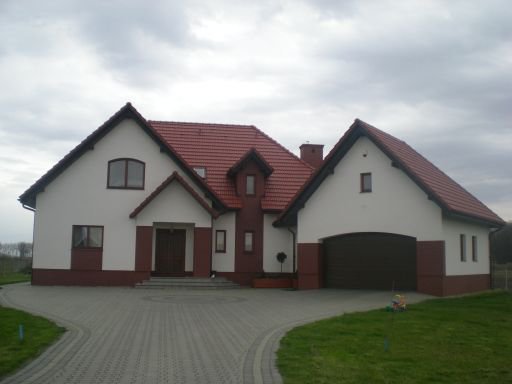

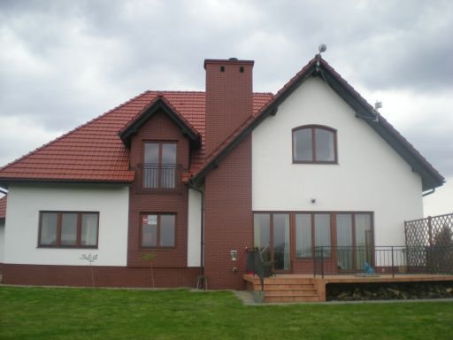

  • 85.112.211.* 2008-04-17 20:14
    parę fotek Liliany zamieszkałej od 4 lat

    Dziękuję bardzo za zdjęcia! Ja jestem na etapie wyceny domu. Rozbieżność cenowa poszczególnych wykonawców jest dość duża. Działkę już mam przygotowaną do robót. Zdjęcia bardzo podniosły mnie na duchu :).

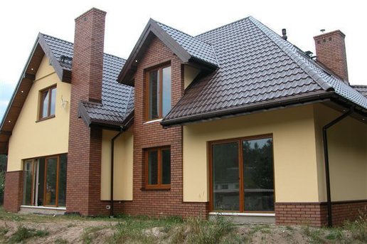

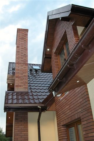

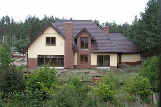

    My naszą Liliankę budujemy 2 rok.Niewielkie zmiany w pokojach opłacały się. Jesteśmy bardzo zadowoleni. Dużo pracy jest jeszcze przy wykończeniu , ale pierwszy efekt już jest.
    Dla fanów Liliany kilka fotek

  • 83.20.213.* 2008-10-03 14:56
    Liliana jest po prostu przepiękna!!! Kolory i dachówka dobrane super.
