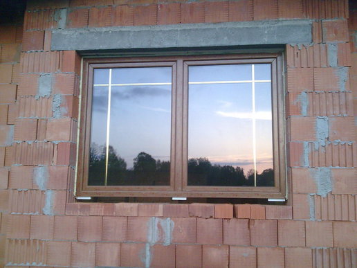

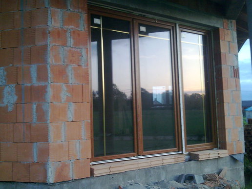

  • KasiaZbyszek 2010-05-25 08:32
    ...Witam:)
    my wybraliśmy takie okienka....
