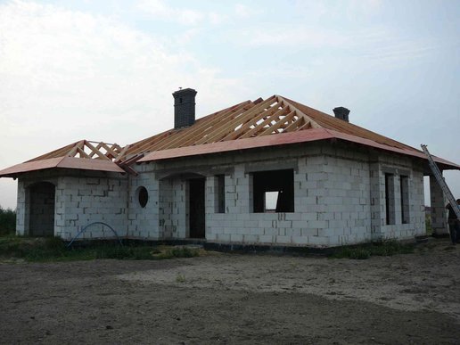

    jeżeli chodzi o więźbę to tartak naliczył i skasował za 250m2.

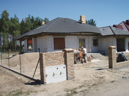

    Natomiast dekarze wyliczyli nam 280m2. Moim zdaniem to są metry rzeczywiste.pozdrawiam Kornelowiczów
  • 83.18.61.* 2008-06-09 08:48
    83.8.10
    pochwalę Cię za łuki na drzwiami przy wejściu i w garażu, ale wypust schrzaniłeś dwoma oknami, a propos gdzie łuki na dachu ???
