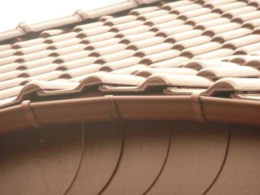

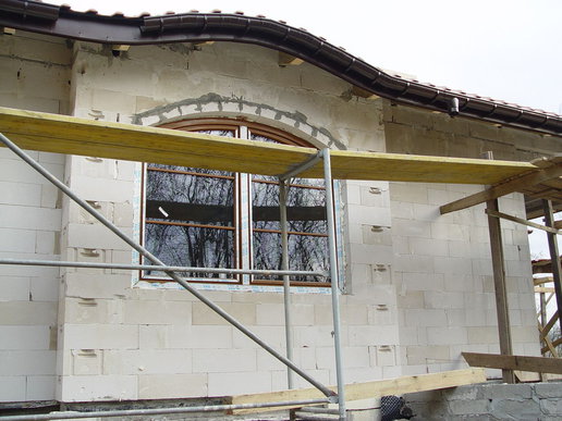

Witam, mamy dom 4-letni, zastosowaliśmy rynny plastikowe, na łukach "fachowcy" docinali i kleili silikonem. Niestety efekt jest taki, że co sezon poprawiam silikonowanie łuków, już mnie to dobija nerwowo. Napiszcie jak macie rozwiązane orynnowanie w tym miejscu. Pozdrawiam

    Najprostszym ale niestety i dużo droższym sposobem jest zamontowanie rynien metalowych które są lutowane na łączeniach. Drogo ale na lata... Pozdrawiam
  • 83.12.180.* 2010-03-18 10:44
    Witam. Ja montowałem rynny stalowe Siba. Dekarze zrobili to w bardzo prosty sposób. Ponacinali rynny flex-em i wyprofilowali z nich łuk. Środek rynny wykleili wega-flex, tą samą taśmą co uszczelnia się kominy. Do tej pory a minęło już albo dopiero dwa lata żadnych problemów.
  • 83.142.222.* 2010-03-18 17:21
    My również montowaliśmy rynny plastikowe. Nasi fachowcy oddali złączki do firmy która rozcięła proste złączki i "pospawała"
    je pod kątami odpowiednimi do łuków.
  • 88.199.168.* 2010-10-04 20:37
    "83.142.222.*" napisał/a:Witam
    Witam Bardzo prosze o kontakt do tej firmy bo jestem zalamana wykonaniem naszych lukow
