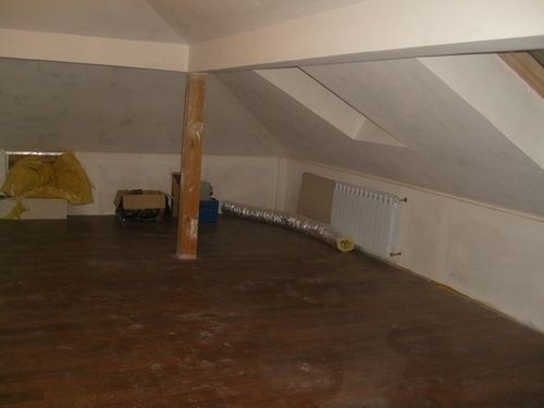

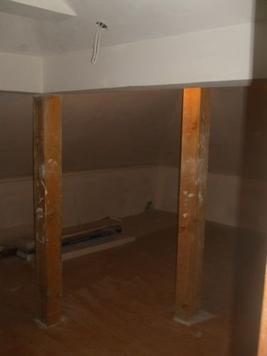

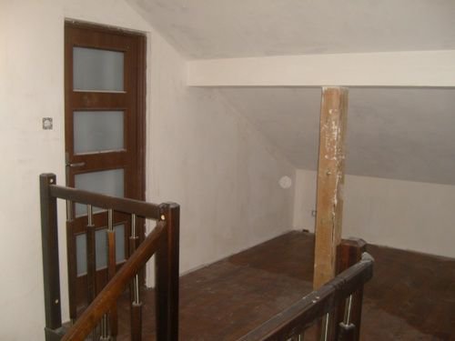

    Ja juz prawie mieszkam w kornelii z całkowicie wykonczonym poddaszem przy niezmienionym kącie nachylenia dachu i nie podniesieniu poddasza o jeden czy dwa pustaki i powiem szczerze ze jestem niezadowolona... mamy niby 2 pokoje i łazienkę ale z tego jeden pokój jest do zamieszkania bo w drugim stoją dwie belki obok siebie na srodku i bedzie słuzył jako graciarnia.A w całej reszcie i tak głowami obijamy o belki wiec jesli chciałby Pan miec to poddasze jako typowo mieszkalne to nie polecam:)A z drugiej strony po podniesieniu poddasza kornelia traci na wyglądzie. oprucz tego dom jest super funkcjonalny po kilku przerubkach na dole:) pozdrawiam

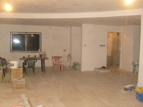

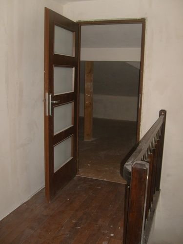

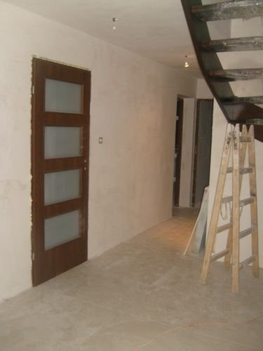

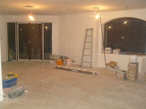

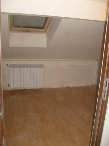

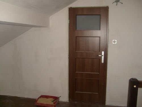

    Witam,wejscie do kotłowni mamy z wiatrołapu przez co nie kurzy sie na dom, zlikwidowalismy obydwie garderoby w hollu i nie pobudowalismy scianki dzielacej klatke schodową i korytarz przez co holl jest wielki i przepiękny. zlikwidowalismy skosy do małych pokoi wydaje nam sie ze sa teraz bardziej ustawne , wejscie do garderoby mamy z sypialni(garderobą jest pomieszczenie gospodarcze na projekcie) i połaczylismy pierwszy długi i waski pokój z łazienką przez co uzyskalismy swojego rodzaju salon kąpielowy:))przez to ze zrezygnowalismy ze skosów łazienka teraz nie ma tego skosu wiec troche powiekszylismy kosztem tej wielkiej łazienki pokój na koncu. skosy w salonie mamy zgodnie z projektem i na zewnątrz kornelia tez jest jak z projektu. przesle kilka zdjec. pozdrawiam
  • kalisz 2010-02-10 19:41
    witam pare fotek z wiocznymi zmianami , jeszcze wejscie do kotłowni mamy z wiatrołapu , połaczona łazienkę z pierwszym pokojem przez co powstał super salon kapielowy, powiekszony ostatni pokój kosztem juz powiekszonej łazienki wejscie do garderoby z sypialni. na górze drzwi były przycinane do ok180cm bo sie wyzsze nie miesciły, wiec ta belka widoczna na zdjeciach bedzie na wysokosci ok 150 wiec nie ma co sie dziwic ze obijamy głowami moze na zdjęciach bedzie to wyrazniej widac dlatego poddasze jest mało funkcjonalne.
