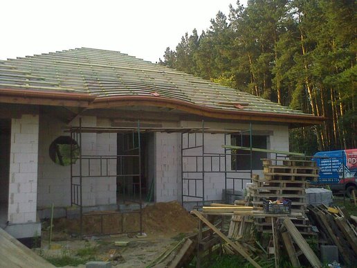

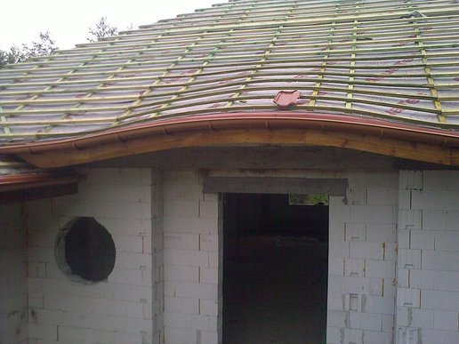

Jestem na etapie wykonywania parteru.Dach będzie wykonywany w przyszłym roku ale już teraz muszę zastanowić się nad wyborem dachówki. Planuję wykonać wole oka i mam pytanie do zainteresowanych jakich użyli dachówek, firma i rodzaj(chodzi o zakładkowe), jaki był koszt wykonania dachu i czy dekarze należycie się wywiązali z wykonania wolich oczu (czy tecznicznie nie było problemów). Mam wycenę na roben (miedziana) z wszystkimi akcesoriami na 17.500. Ekipa od dachu chce 80 zł z metr za wykonanie więżby, położenie dachówki i orynnowanie. Wychodzi 20.000. Bez faktury ale znani są z dobrej roboty i w okolicy wykonywali większość udziwnionych dachów.

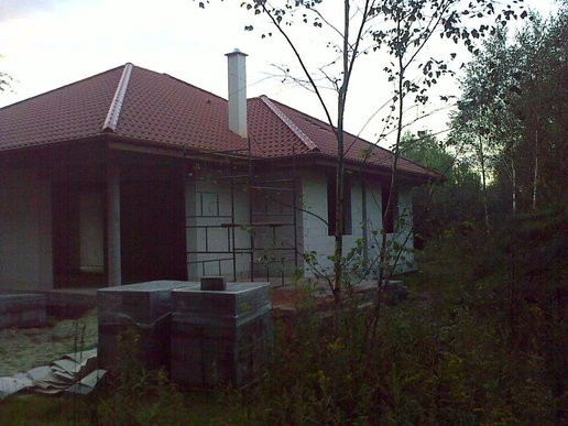

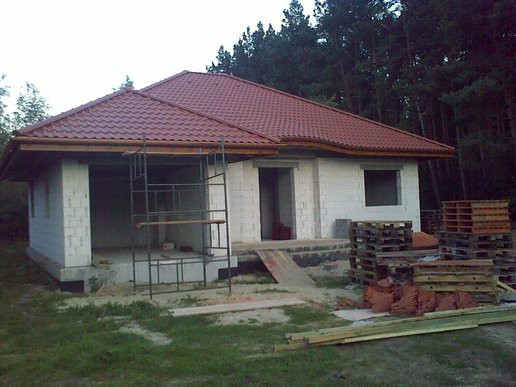

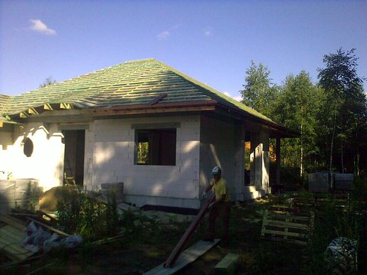

    I ja witam .Dach skonczony.Calosc 278m² cena-63.000 zl
    dachowka Creaton harmonie miedziana,rynny ladne ,jedno okienko polaciowe .Praca wyszla 23.000 I co najwazniejsze jestem zadowolony i bez zawalu.
