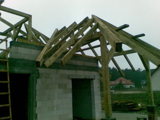

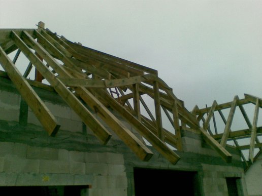

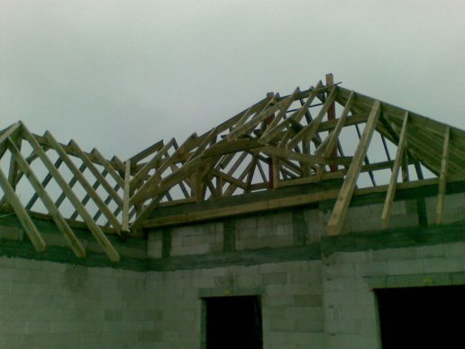

    Witam. Jestem na etapie pokrywania dachu karpiówką. Projekt więźby i konstrukcji wolich oczek ma się nijak do tzw. warunków krycia karpiówką, tak by dach był szczelny. Konstrukcja krokwiowa wolich oczek zaproponowana w projekcie, jest niewłaściwa ,tak można robic małe wole. W tym projekcie trzeba zastosowac system malejących krążyn, deskowanych w walec. To co mam przykryte karpiówką wygląda fantastycznie czekam na wole oczka. Pozdrawiam budujących Klarysę i życzę wytrwałości bo projekt jest bardzo wymagający szczagólnie dla dekarzy.

    "195.136.77.*" napisał/a:Witam. Jestem na etapie pokrywania dachu karpiówką. Projekt więźby i konstrukcji wolich oczek ma się nijak do tzw. warunków krycia karpiówką, tak by dach był szczelny. Konstrukcja krokwiowa wolich oczek zaproponowana w projekcie, jest niewłaściwa ,tak można robic małe wole. W tym projekcie trzeba zastosowac system malejących krążyn, deskowanych w walec. To co mam przykryte karpiówką wygląda fantastycznie czekam na wole oczka. Pozdrawiam budujących Klarysę i życzę wytrwałości bo projekt jest bardzo wymagający szczagólnie dla dekarzy.
    Rozwiązanie konstrukcji wolich oczek zastosowane w projekcie nie jest błędne. Nie jest to typowe rozwiązanie jakie dostępne jest w literaturze, jednak na jego podstawie także prawidłowo można wykonać dach.
    Takie rozwiązanie stosujemy również w innych projektach domów i na ich podstawie powstało już wiele realizacji. Oczywiście jest to moment gdzie szczególnie starannie trzeba wykonać pełne deskowanie oraz izolację. Na etapie adaptacji można zmienić konstrukcję wolich ok, na przykład, na system malejących krążyn.

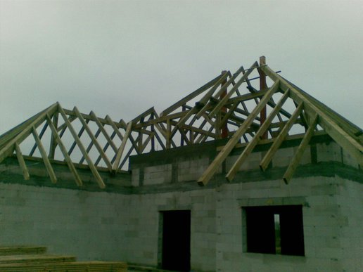

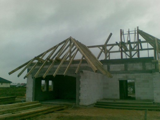

  • 89.76.100.* 2008-11-29 20:16
    Mam trochę zdjęc kończe właśnie więżbe
  • 89.76.100.* 2008-11-29 20:27
    Jak zamieścić zdjęcia aby zostały na stałe na forum.

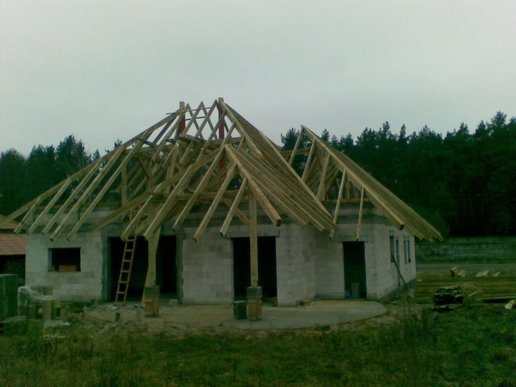

  • 89.76.100.* 2008-11-29 20:28
    Kolejne zdjęcia

  • 89.76.100.* 2008-12-14 21:45

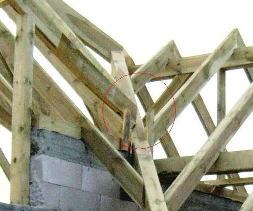

    Założone krążyny. Pytanie do architekta. Po przesunieciu komina poza grad powstał problem z krążyną która kończy się wyżej niż grad róznica to 20cm co z tym można zrobić?
  • 89.76.100.* 2008-12-14 22:24
    Zamieszczam zdjęcie problemu. Krążyna jest przeliczona na 1:8. Nie można obniżyć bo zmiejszy się śwatło okien. W orginale kończy się za kominem i nie widać a tak co zrobić.

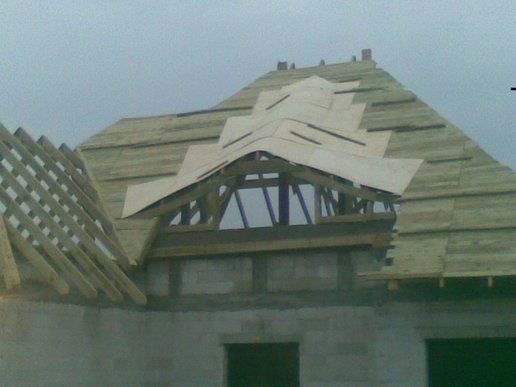

    Kto z Was stosowal pelne deskowanie na dach klarysy ???
    Chcialbym zobaczyc taka realizacje
    MB

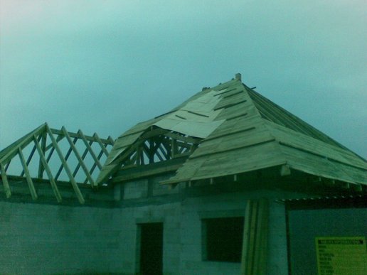

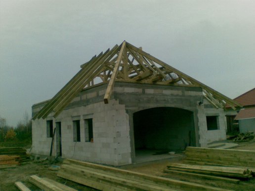

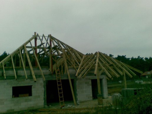

  • 89.76.100.* 2008-12-15 20:24
    aktualne zdjęcia

    A czemu chcesz zobaczyć jak wygląda pełne deskowanie?
  • 89.77.161.* 2008-12-17 18:37
    Poniewaz, patrzac w projekt :
    "Dachowka ceramiczna "karpiowka" mocowana do lat sosnowych.." rozumiem ze Archipelag przewidzial takie rozwiazanie i tego chcialbym sie trzymac, i z tego co wiem to wiekszosc klarys powstalo w tej technologii, dlatego dziwi mnie ten pomysl z deskowaniem, chociaz moze ma to swoje plus ?? Bede wdzieczny za dalsza porcje zdjec tego dachu :)
    Pozdr
  • 89.76.100.* 2008-12-18 16:32
    Deskowanie ma faktycznie wiele plusów. Proponuje zasięgnąć języka u cieśli "dobrych". Dachowke zmieniłem na "S". Oto zdjęcia deskowania.
  • arch. Patrycja Fabiańska 2009-01-09 09:06
    "89.76.100.*" napisał/a:Założone krążyny. Pytanie do architekta. Po przesunieciu komina poza grad powstał problem z krążyną która kończy się wyżej niż grad róznica to 20cm co z tym można zrobić?
    "89.76.100.*" napisał/a:Zamieszczam zdjęcie problemu. Krążyna jest przeliczona na 1:8. Nie można obniżyć bo zmiejszy się śwatło okien. W orginale kończy się za kominem i nie widać a tak co zrobić.
    Aby uratować sytuację można wpuścić krążynę w przeciwległą połać dachu. Proszę jednocześnie szczególnie zadbać o szczelność obróbki blacharskiej kosza, powstałego przy połączeniu krążyny i połaci dachowych.
