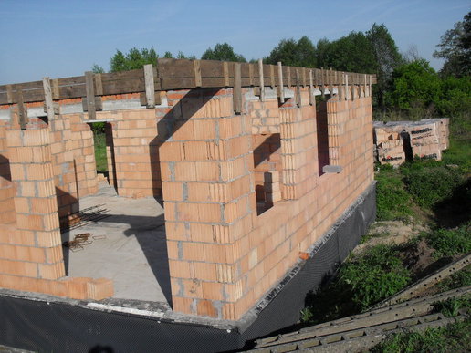

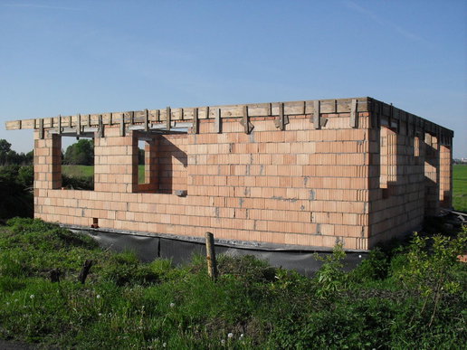

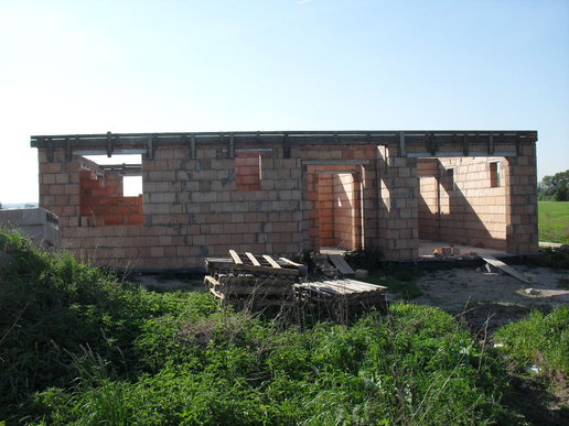

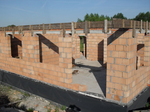

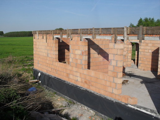

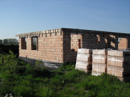

  • aborygen 2011-05-09 16:52
    Kika-lustrzana.Przygotowane do kładzenia stropu :)Systemem gospodarczym budowane :)
