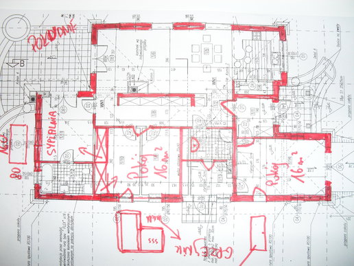

  • 83.30.213.* 2017-07-05 21:39
    Uważajcie Państwo na zmiany:szczególnie. Co do podnoszenia budynku, adaptacji poddasza, ponieważ może wam Wyjść szkarada. Otwarcie jadalni oraz likwidacja spiżarni to super pomysł. Jak dla mnie garaż jest faktycznie za mały i przerobiłem go na pokój. Samochód w domu jest ryzykiem.(samozapłon) dodatkowo zlikwidowałem 2 małe pokoje zamieniając je na jeden z garderobą oraz do sypialni wprowadziłem dodatkowo garderobę. Lekko powiększyłem kotłownie o jakieś 30 cm. Ponadto wprowadziłem przejście do kotłowni przez łazienkę likwidując umywalkę- przeniosłem ją na prawą scianę przylegającą do pokoju. Mam teraz 3pokoje praktycznie po 16-15 m 2. Aha ważne zdecydowałem, że zastosuje gazowe ogrzewanie i solary. Koszt ogrzewania w skali miesiąca jakieś 700 zł. Ocieplenie 15, fundamenty 10. Syrop 15 ,pokrycie- blacha. Projekt świetny i tani w wykonaniu.
  • 83.30.213.* 2017-07-05 23:53
    Moje zmiany. Fotografia.
  • 83.30.213.* 2017-07-06 00:23
    Likwidacja zewnętrznego kominka. Uważam, że to błąd, dodaje uroku oraz zapewnia mile spędzone chwile. Dodatkowo ma własny system odprowadzania spalin, a koszt komina to około 900 zł.sprawdzcie w Allegro.
