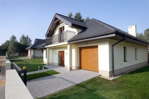

czy ktoś buduje Karlę?
Jesienią 2008 roku kupiliśmy projekt Karla. Planujemy rozpocząć budowę na przełomie maja i czerwca bieżącego roku. Czy ktoś ma może już doświadczenie z tym domkiem? Może mógłby nam coś poradzić... Domek co prawda jest uroczy, ale wydaje nam się, że garaż jest za mały i zbyt ciasny (porównywaliśmy z garażem znajomych o takiej samej powierzchni- tragedia). Każda wskazówka i rada udzielona przez osobę, która już mieszka albo buduje już Karlę, będzie dla nas cenna.
P.S. Nasz dom powstanie pod Rzeszowem. Może znajdzie się ktoś z okolicy:-)

    Garaż w projekcie „Karla” ma 346cm szerokości w świetle. Na etapie adaptacji można wprowadzać zmiany do projektów, także mające na celu powiększenie garażu.

    Witam W tej chwili jestem na koncowym etapie wykanczania KARLI. Kupiel dom od developera jedynie co bym zmienil to podnioslbym o jeden pustak salon oraz poddasze. Wszsytko Ok salon jak dla nas wystarczy pokoje również. Jesli chodzi o gore przy budowie przypilnujce zeby modrze ktos umiescil steple ktore trzymja wiezbe dachowa u mine jzu zapozno i znajduja sie na srodku pokoju:( ale ladnie obudowane KG robia efekt:) Pozdrawiam dla chetny podesle fotki z wewnatrz piszczcie.....

    Witam szczęśliwego właściciela Karli. Cieszę się że wreszcie mogłam zobaczyć zdjęcia wybudowanej już Karli. Przymierzam się do inwestycji już od roku jednak nie wiem czy kosztorys stanu surowego zamkniętego 200 tys. jest dalej aktualne. Jeśli nie sprawi trudności to chętnie obejrzałabym środek i więcej zdjęć elewacji.
    pozdrawiam Gwizdałka

    Witam Serdecznie prosze podac maila przesle kilka fotek ze srodka. Pozdrawiam
