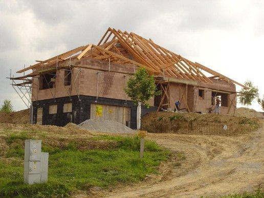

    Oto efekty naszych dotychczasowych wysiłków. Pozdrawiam

    witaj 213.134.160.
    w twim projekcie bardzo mi sie spodobala zmiana schodow,sa rewelacyjne.chcialabym zapytac jak tego dokonaliscie?domyslam sie ze zrezygnowaliscie z tej malej lazieneczki ,ktora byla pod schodami.a z reszta mam problem.nie wiem czy ktores sciany moze zostaly przesuniete (na gorze lub na dole). i jesli mozna to prosilabym szerokosc klatki schodowe i szerokosc samych schodow.

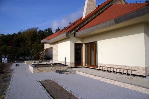

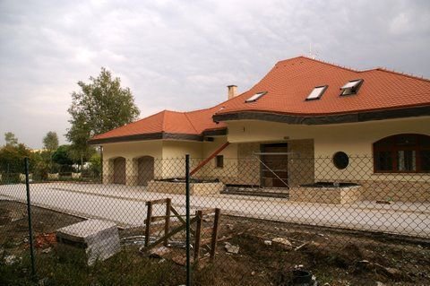

    oto, jak obecnie wygląda "Jakub" u mnie na działce :)
    oczywiscie brakuje jeszcze belki drewnianej ozdobnej na dachu no i dośc ważnej części, a mianowicie drzwi :)

    89.76.245- Wasz Jakub wygląda przepieknie....taki bajkowy !!!!
    My jesteśmy na etapie stropu i niebawem ruszamy z dachem (tyle, że nasz dach będzie grafitowy i z dachówki holenderki). Mam nadzije, że i nasz Jakub będzie wyglądał równie malowniczo :)

    witaj 89.76.245
    dom wyglada cudnie.chcialabym prosic jesli mozna wiecej zdiec i jeszcze troche info na temat okien z salonu.sama jestem na etapie krycia dachu.

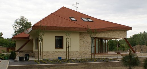

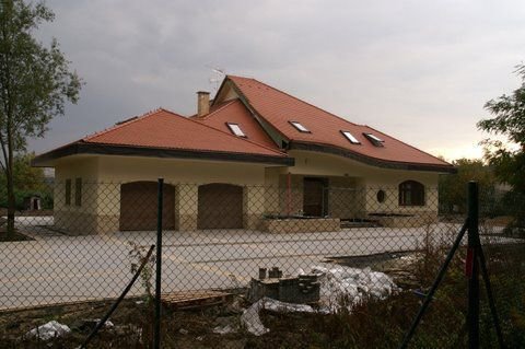

    oto trochę więcej zdjęć :)
    jeśli chodzi o okna w salonie to widac je na ostatnim zdjęciu (zdjęcie sprzed miesiąca). Są zrobione na wysokosc 2,54 (bez poprzecznej przedziałki) z PCV z szybą P4 - to są najwyższe okna bez przedziałki jakie udało nam sie znaleźć.
    pzdr
    Marta

    garaż został rozszerzony do dwóch miejsc postojowych.
    Gdyby nie była podwyższona ścianka kolankowa na górze to powiekszenie garazu zmieniłoby mocno kąt nachylenia dachu.
    My zrobiliśmy jedno i drugie i kat nachylenia dachu zmienił się niewiele i nie jest to bardzo widoczne patrząc na cały budynek.

    prosze zerknąć wyżej na stronie. 13 października wstawiałam zdjecia domu i tam widac, jak wygląda dom z dwoma bramami garażowymi.
    Tą zmiane polecam, nie wydaje mi sie, ze psuje wygląd całego domu. Między dwoma stanowiskami garażowymi spokojnie stanie jeszcze motocykl :), wiec miejsca robi sie naprawde dużo.
    Balkonu powiem szczerze bym sie troche bała - fale na dachu mogą stracić urok przez ten balkon.

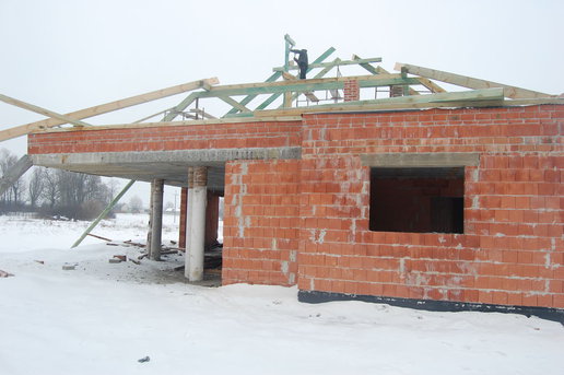

    Witam, my z żoną budujemy Jakuba z piwnicą.
  • 217.96.28.* 2009-06-10 08:56
    Oj, widzę, że kolega Trybus dość znaczne zmiany poczynił w projekcie. Ciekaw jestem jaki będzie wynik końcowy..
    Życzę powodzenia, bo jeszcze dużo przed Wami :)

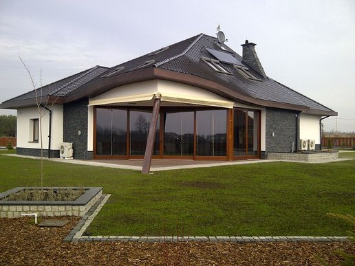

    My właśnie zakończyliśmy prace na naszym "Jakubem".
    Tym co jeszcze nie zaczęli dachu polecam podwyższenie ścianki kolankowej o jeden bloczek. Dom nic z zewnątrz nie traci, a na górze jednak skosy się trochę podnoszą.
    Nad piwnicą nawet się nie zastanawialiśmy, bo nasz działka jest zbyt mokra. Szczyt dachu jest jednak tak wysoki, że śmiało zmieścił się jeszcze dość spory strych. Wysuwanymi schodkami wejście jest z korytarza na piętrze.
