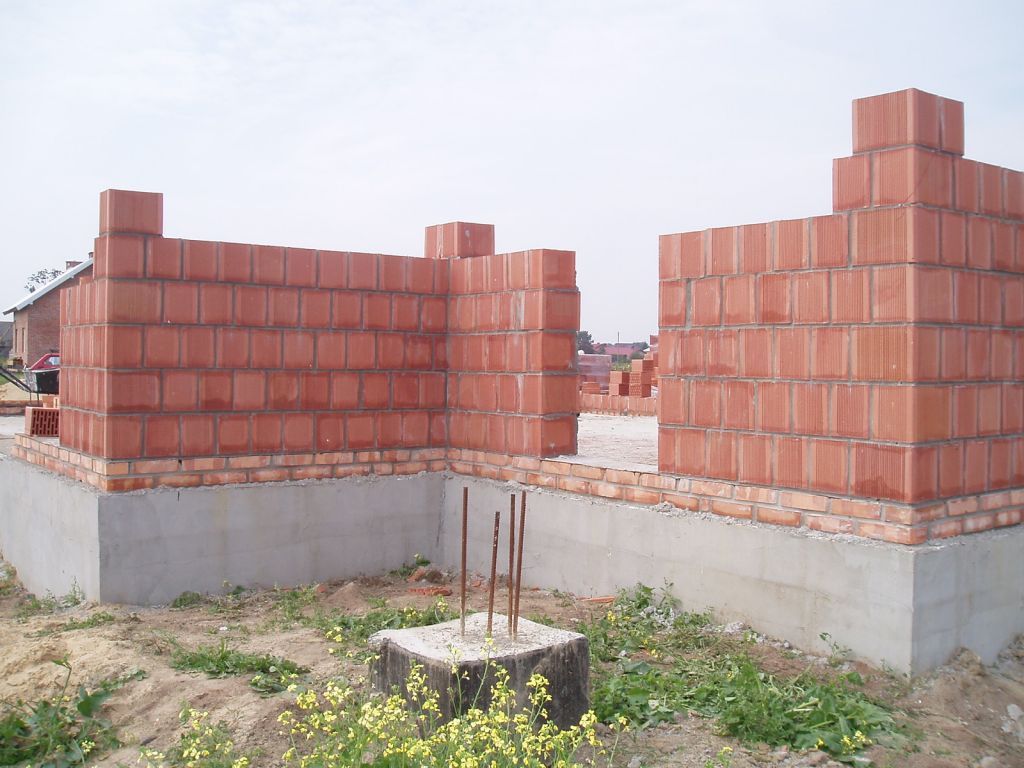

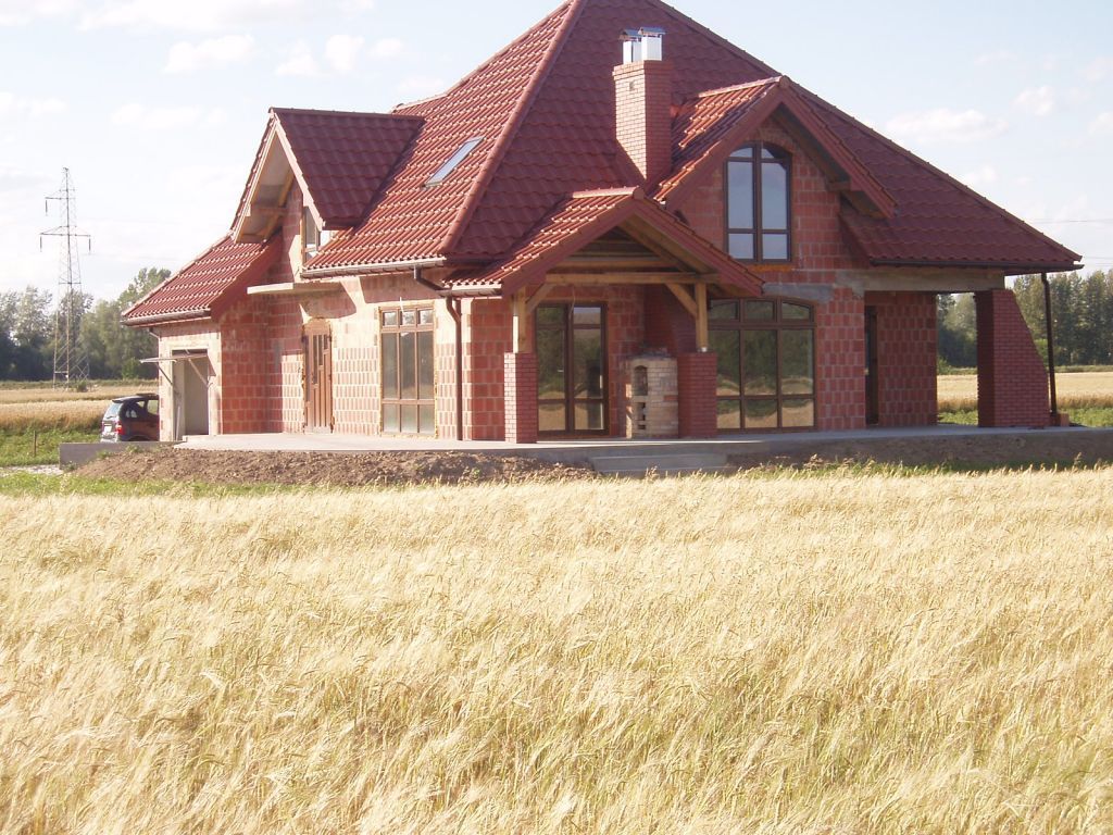

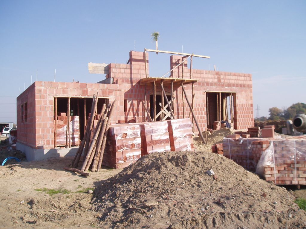

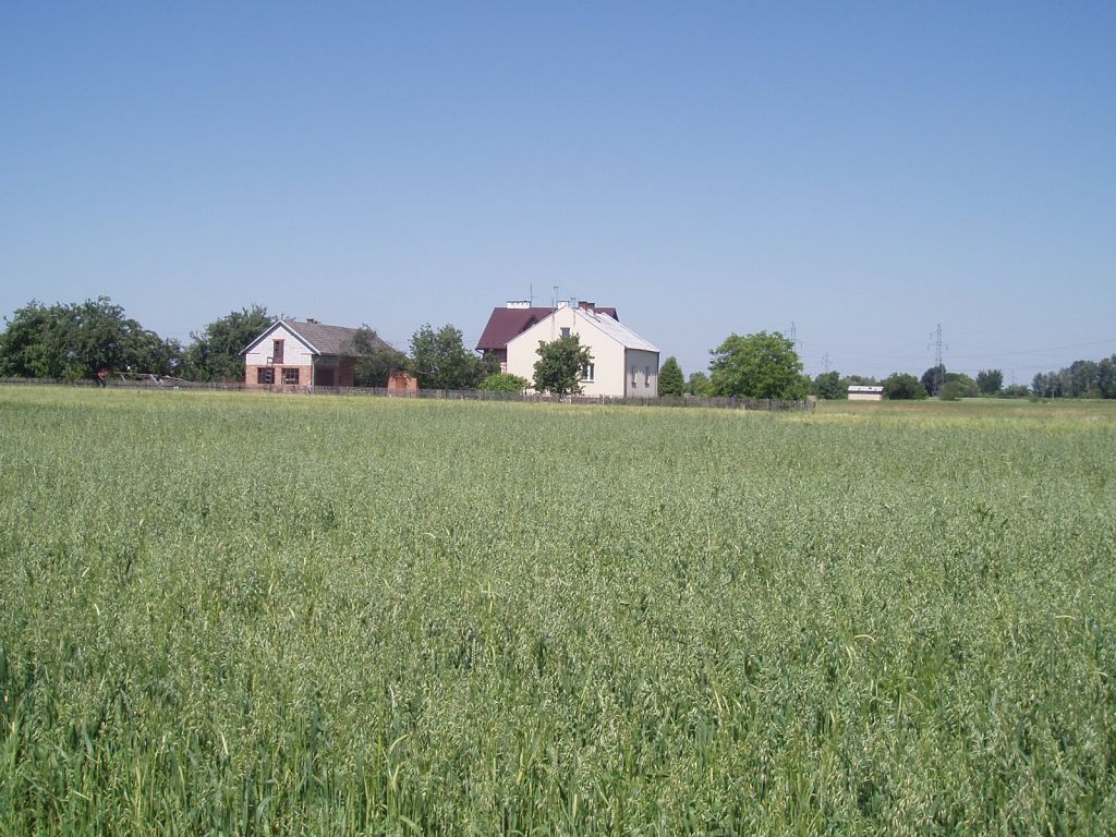

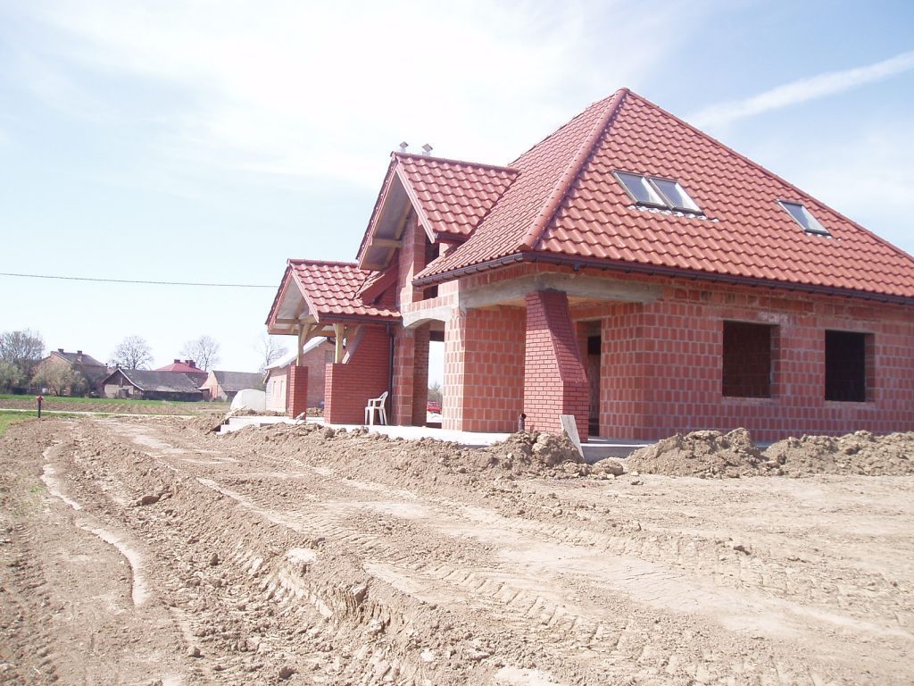

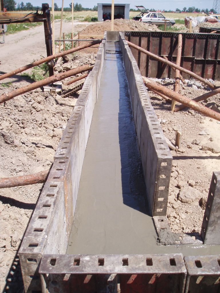

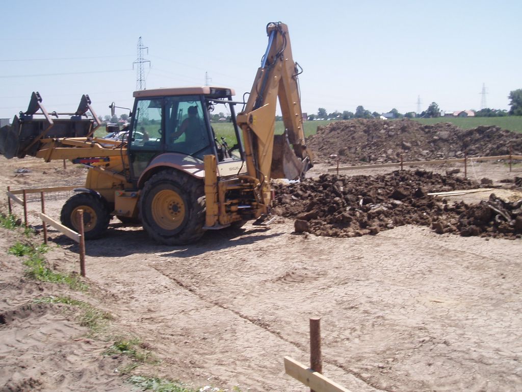

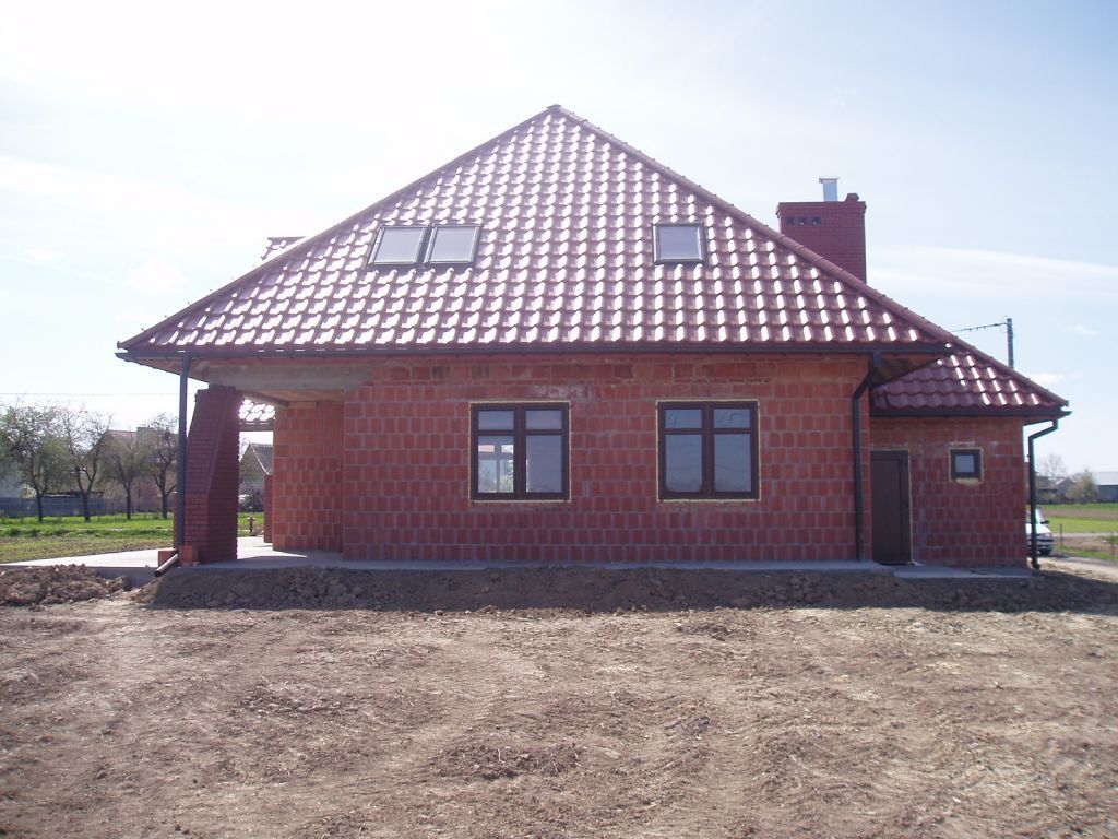

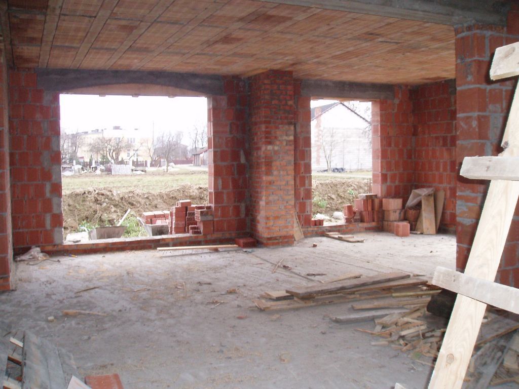

my house....
jesli bede mial czas wysle bierzace zdiecia...
  • 83.5.43.* 2008-11-16 21:43
    Super chatkę masz!!!

  • myshaqus 2008-11-17 11:05

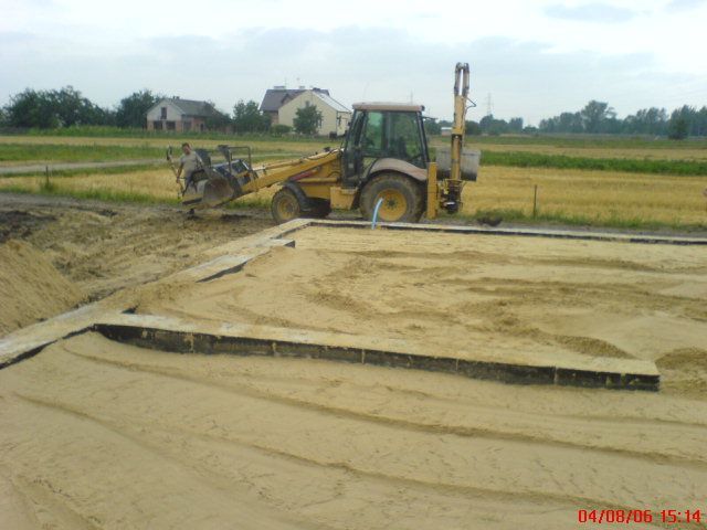

    w kosztorysie nie podliczalem wielu spraw ale to sa te ktore bylo widac i wykonywala konkretna firma.
    Dom znajduje sie na wzniesieniu (30 samochodow ziemi).

  • 83.5.3.* 2008-11-18 21:17
    Witaj,

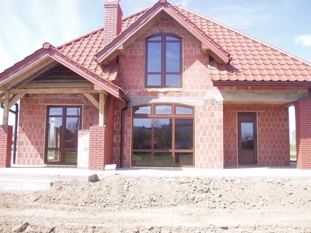

    Bardzo ładna ta Twoja dachówka? Czy to ceramika? Jaki producent i jaki to model?

  • myshaqus 2008-11-21 16:33
    dachówka niemiecka MAGNUM miedz lakierowana...

  • 83.5.48.* 2008-11-23 12:49
    Pytanko...
    Czytałem o tych dachówkach, że są to "największe" dachówki dostępne i wiele innych bardzo pozytywnych opinii typu iż ślicznie wyglądają na dużych dachach...czy mógłbym zamieścić jakieś zdjęcia które pokażą te dachówki z nieco bliższa? Jestem bardzo ciekawy jak prezentują się z bliskiej odległości...kolor jest prze-świetny!!
    Dziękuję!

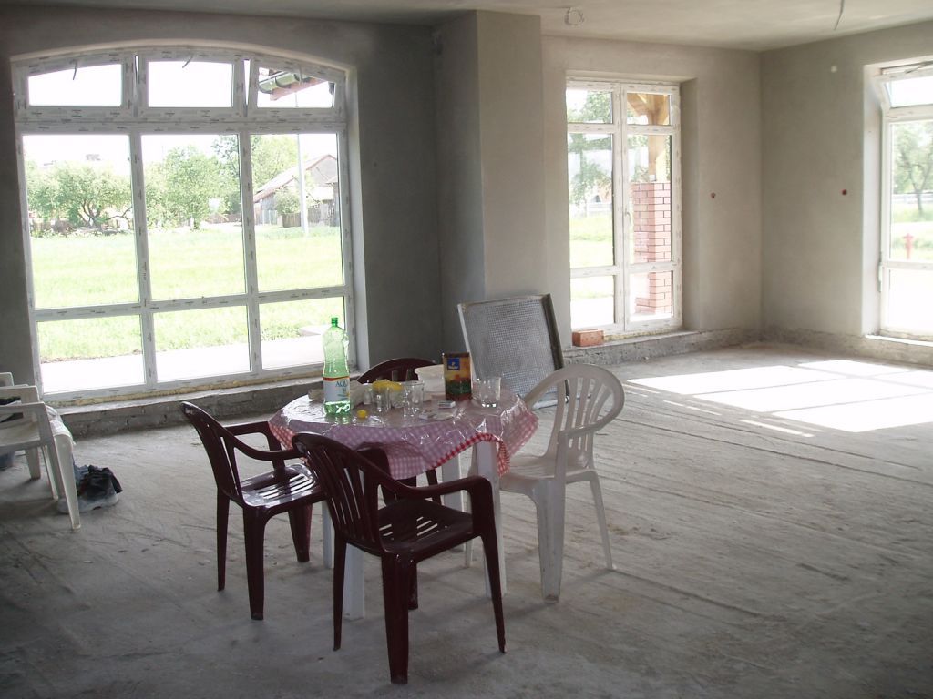

  • 81.246.83.* 2008-12-08 07:15
    Witaj Myshaqus!
    Wrzuć jeszcze jakieś zdjęcia swojego super domku!
    Interesuje mnie szczególnie rozwiązanie na poddaszu oraz rzeczywista wielkość salonu.
    Czy mógłbyś coś wrzucić?
    Z góry dzięki!!!

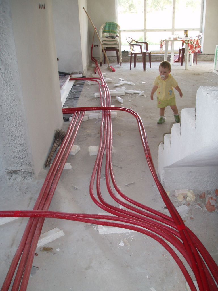

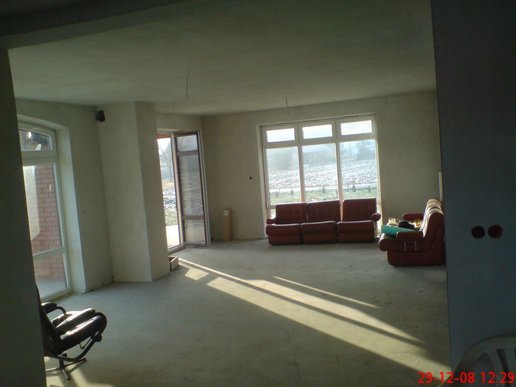

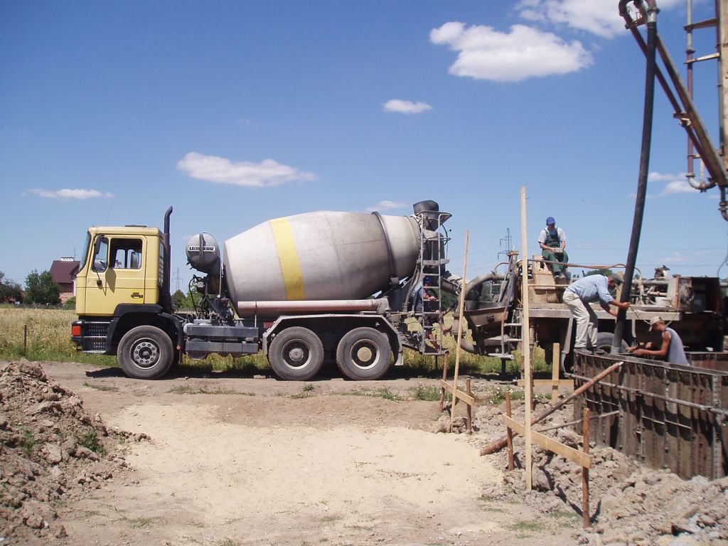

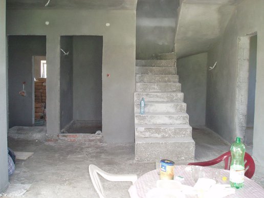

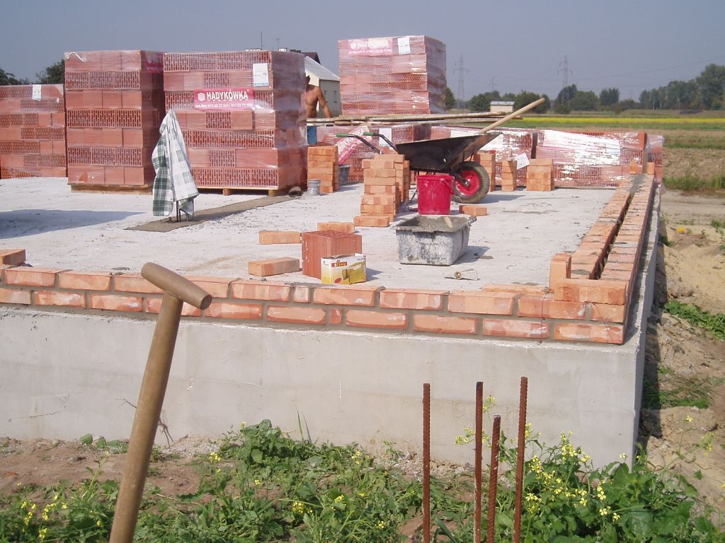

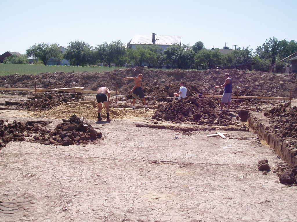

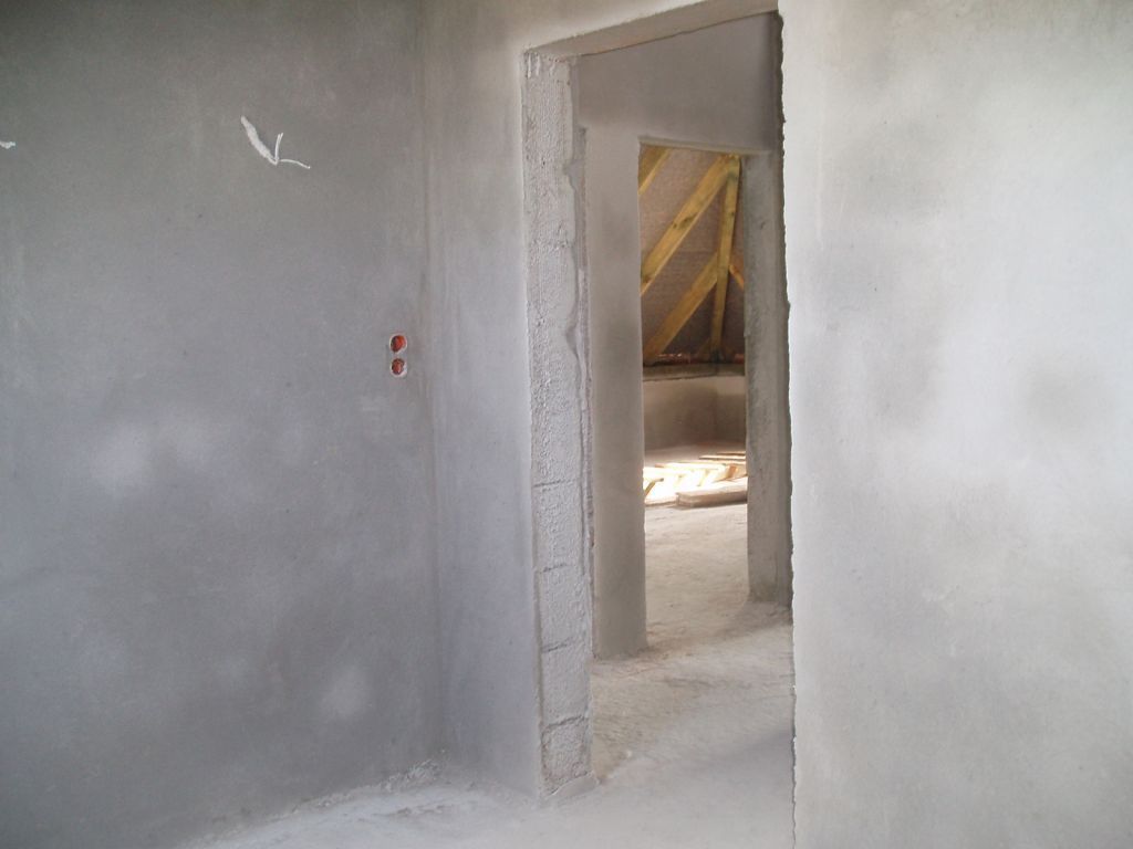

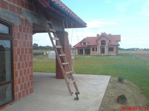

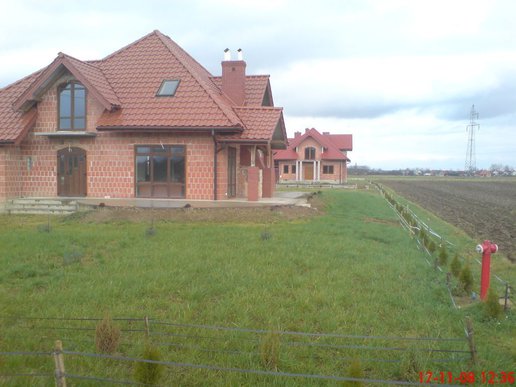

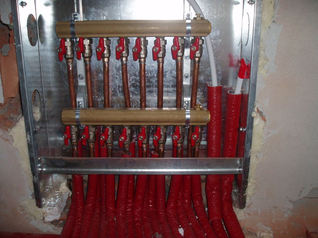

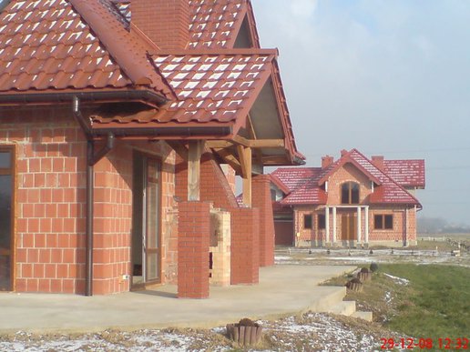

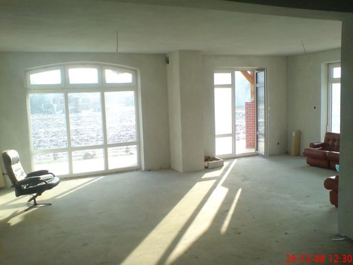

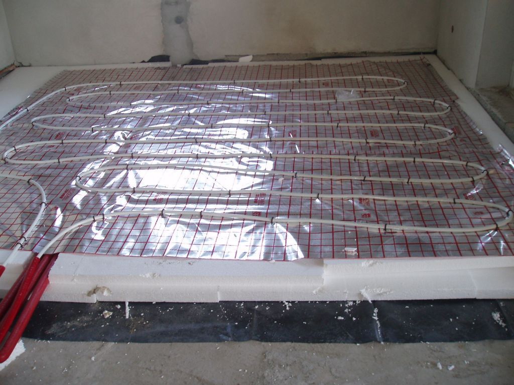

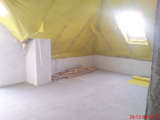

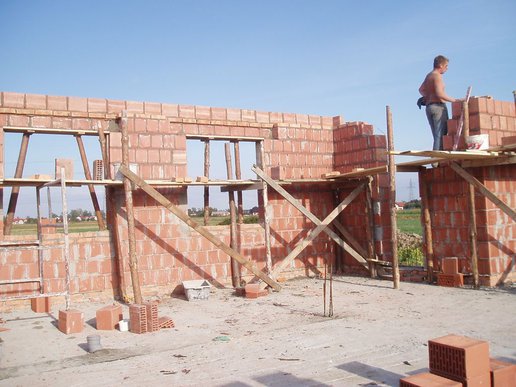

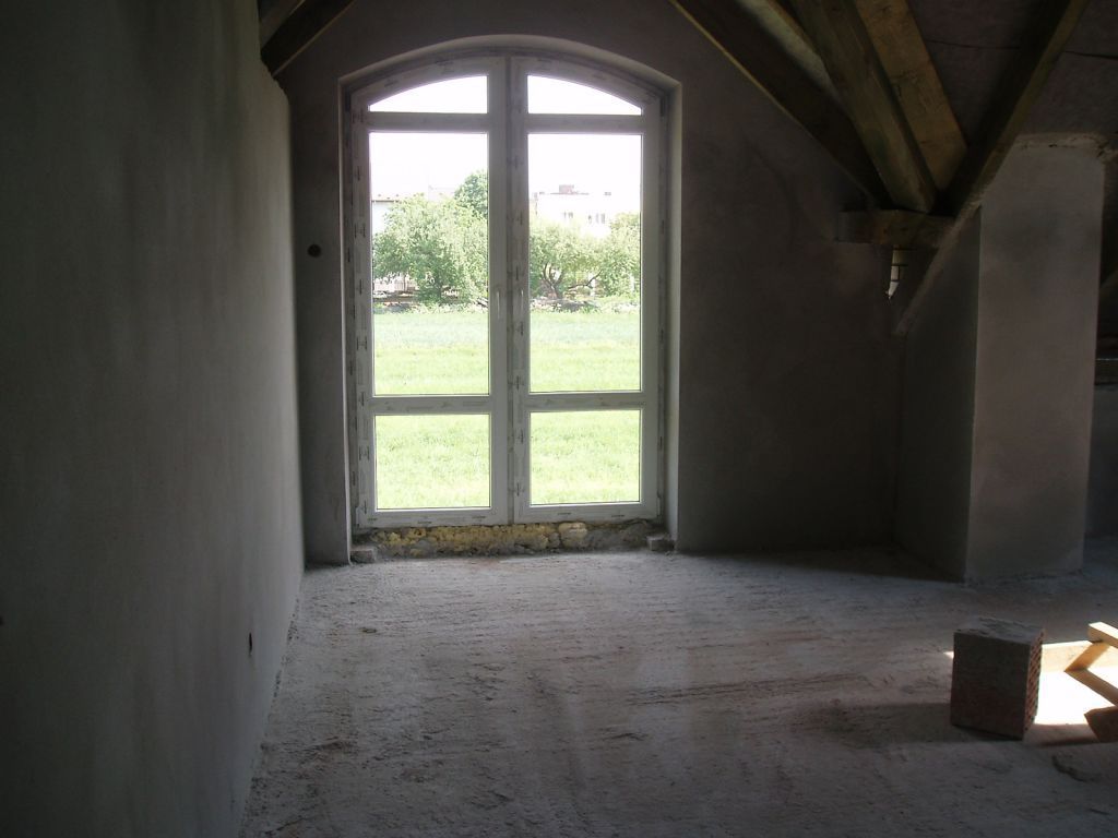

    pare fotek....
    Na wiosne startuje z ociepleniem na zewnatrz domku oraz rozpoczne prace zwiazane z uzyciem plyt g-k na poddaszu, lacznie z wyszpachlowaniem calego domu (oby kasy wystarczylo).Zamierzam jak na ostatnim zdjeciu poprowadzic dodatkowa instalacje elektryczna ktora oswietli kazda narozna czesc domu. Zastosowane zostana do tego swiatelka LED o roznej barwie i beda sterowane z pilota.
    Niestety POLSKA to nie druga IRLANDIA
    CUDOW NIE NALEZY SIE SPODZIEWAC W BUDOWNICTWIE
    POZDROWIENIA W 2009 ROKU DLA WSZYSTKICH BUDUJACYCH WSPANIALY DOMEK IZOLDA.

  • myshaqus 2009-02-03 14:59
    Co do pierwszego pytania dom bedzie ogrzewany piecem gazowym (wygoda). Intalowanie rekuperatora dla mnie mija sie z celem. Zadnego ogrzewania przy pomocy kominka (brud) dla mnie kominek tylko od czasu do czasu dla relaxu. Ogrzewanie podlogowe mam tylko w lazienkach , kuchni i garderobie (miejsca te posiadaja dodatkowa mate aby cieplo nie przenikalo, reszta ogrzewana standardowo grzejniki. Dlaczego? opinia wiekszosci duza strata ciepla, problemy w przyszlosci zwiazane z awaria. Chcac instalowac parkiet drewniany duze szkody wynikajace ze skokow temperatury.A chce miec parkiet nie panele. Do instalacji elektrycznej to identycznie jak w projekcie z tym ze dodalem dodatkowo kable HDtv na na przyszlosc.

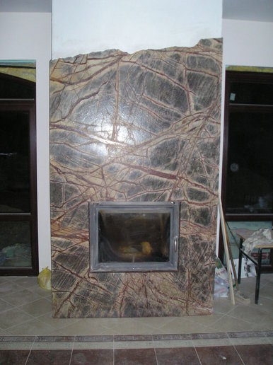

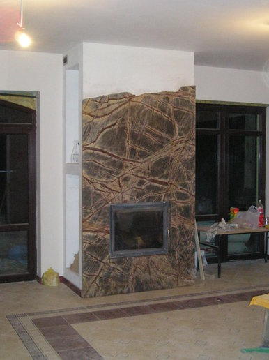

  • Aligatoor 2009-07-23 08:07
    Witaj myshaqus. Gratuluje postępów. Oglądając Twoje foto z realicajci zauważyłem ze podobniejak ja nie zmianiłeś zasad i Izolda jest prawdziwym odniesieniem projektu.
    Chce zapytac o kominek w salonie - ja jestem wprawdzie juz po jego realizacji ale widze ze masz ten sam uklad i jesli jeszcze tego nie wiesz układ komina bedziesz musiał przemyśleć. Ponieważ sam komin stoi obok sciany głownej budynku kominek musi stać obok niego. To powoduje ze albo robi sie z tego duza odległośc i kominek wychodzi na środku salonu , albo musisz przebudowac komin i zrobic na tyle dużo miejsca aby wkład kominka stał możliwie blisko sciany.
    W załączeniu zdjęce z realizacji kominka u mnie.
  • 80.227.184.* 2009-07-26 09:56
    Witam ja rowniez jestem w trakcie realizacji Izoldy. Odnosnie komina to sluszna uwaga, dlatego ja postanowilem przeprojektowac nieco ten uklad. U mnie komin nie wchodzi do salonu z tego wzglezu, ze sa 2 kanaly kominowe a nie 3. Zrezygnowalem z trzeciego kanalu gdyz mam wentylacje mechaniczna. Na elewacjach komin nie duzo sie rozni jedynie jest troche wezszy u gory. Wymiary kominka zewnetrznego u podstawy pozostaly niezmienione, ani nie zostal on przesuniaty wzgledem zadaszenia nad nim.
  • Aligatoor 2009-07-27 12:14
    podobny efekt mozna osiągnąc przez postawienie obu ciągów kominowych i wentylacyjnego bez sciany głownej miedzy nimi.
    Wówczas jedynym klopotem jest wieniec który przechodzi przez srodek komina - ale mysle ze mozna to jakoś pogodzic.

    "myshaqus" napisał/a:pare fotek....
    Witam myshaqus!
    Wlasnie zaczynam parter. Bardzo podoba mi sie Pana klinkier. Czy moglbym wiedziec co to za producent i rodzaj?
