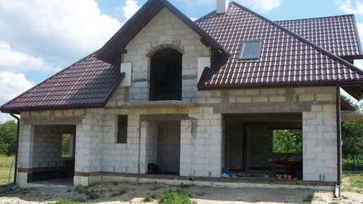

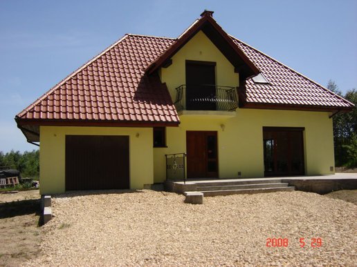

budowa Izoldy

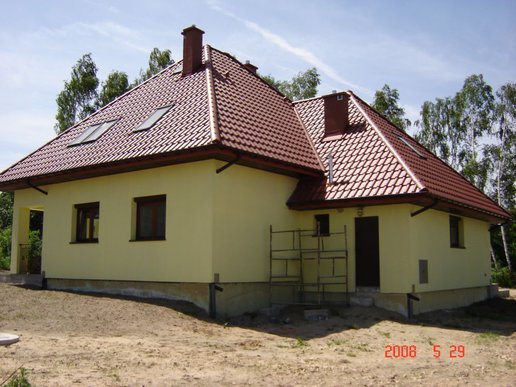

Dziękuję za pozytywne opinie. Zamieszczm parę zdjęć. Aktualne zdjęcia zamieszczę w najbliższym czasie tylko muszę je zrobić. Jest możliwość wygospodarowania spiżarki w przedpokoju. Ja z pomieszczenia gospodarczego zrobiłem pralnię. W salonie zostały zlikwidowane dwa okna. Kominek został przestawiony na przeciwległą ścianę. Dom ma duże i przestronne pomieszczenia. Jest bardzo funkcjonalny każdy kąt jest wygospodarowany. Sypialnie na poddaszu są duże.
p

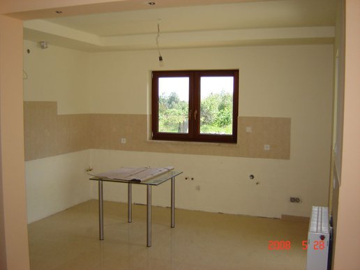

  • pecioszek 2008-05-29 16:43
    Zdjęcia Izolda c.d.

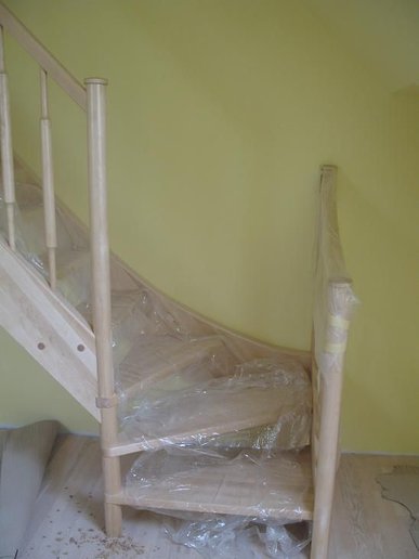

  • 81.246.83.* 2008-08-11 04:45
    CZy mógłbym Pan umieścić zdjęcie klatki schodowej i jak prezentuje się korytarz na poddaszu po wyjściu po schodach?
    Z góry dziękuję
    pozdrawiam!!

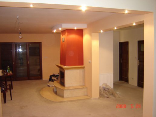

  • pecioszek 2008-09-26 18:23
    Dom jest bardzo funkcjonalny.

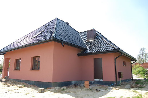

    a to moj domek, koszt ogromny ale jestem bardzo zadowolony...

  • 83.11.66.* 2008-11-14 11:55
    budynek tak jak na zdieciu widac zamknolem kwota 270 000 wraz z robocizna (lacznie z otynkowaniem wnetrza)koszt robocizny podejrzewam nigdy nie sumowalem dokladnie (rozne firmy mialem) ok 55000. teren na ktorym mam dom tez zostal nawieziony byly robione specjalne lawy wiec koszt jest duzy. Zaoszczedzilem jedynie na dachowce ktora sciagnolem sobie z niemiec bo w okresie skokow cenowych w polsce zdarli by ze mnie skore.pozdr

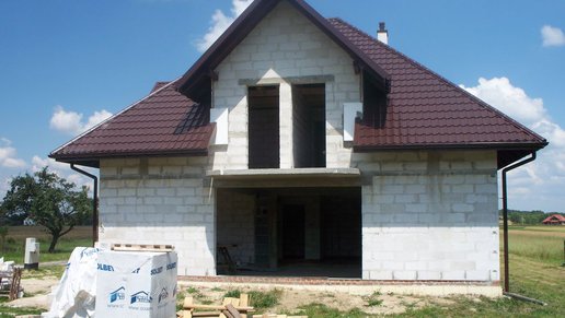

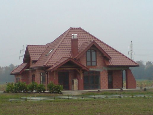

  • Aligatoor 2009-07-23 06:53
    Witam Wszystkich.
    Widzę ze fanklub Izoldy rośnie w siłę, chętnie sie dołączę do dyskusji nt. komina i ustawności salonu.
    Można dyskutować czy w salonie zmieści sie kanapa i czy będzie gdzie postawić TV. Ja w swojej realizacji nie zmieniłem nic w salonie i nie mam kłopotu z jego ustawnością.
    Pecioszek wykonał kawał dobrej roboty - pokazał ze można inaczej i skoro jest z tego zadowolony - jego racja. Dla mnie jednak to „inaczej” nie do końca znaczy lepiej. Ściany które wygospodarowałeś po zamianie komina i zabudowaniu okna owszem pewnie się przydają ale .... gdzie światło, gdzie przestrzeń jaką dawały przeszklenia- moim zdaniem to nie jest optymalne udogodnienie a zmiany w wizerunku elewacji są juz nie do odrobienia - przyznasz mi racje.
    Pecioszek napisał ze przesunięcie komina nie powoduje zadnych trudności ... Chciałbym zwrócić Waszą uwagę na skutki zamurowania okna czy przesunięcia komina. Projekt którego elewacje są (w moim przekonaniu) dopracowane w szczegółach, przestaje juz być tym projektem. Kominek po przesunięciu w salonie powoduje ze na zewnątrz komin nie jest juz tak ładnie wyeksponowany, juz nie działa jak fragment elewacji i to juz niestety nie jest ta Izolda. idąc dalej - kominek zewnętrzny - bez kominka wewnętrznego w swoim pierwotnym miejscu traci racje bytu, stąd na realizacji Pecioszka - komina nie ma w ogóle, a skoro brak komina – nie ma też zadaszenia nad kominkiem zewnętrznym. Gdzie w takim razie jest Izolda? - słusznie ktoś zapytał czy to czasem nie Joanna ...:-(. Dla mnie izolda to przede wszystkim elewacje, ktore podosuja ze Izolda jest inna od pozostałych. Wnętrza Izoldy łatwo sie adaptuje d własnych potrzeb i tu plus dla Pecioszka za odrębne wejcie do garderoby- ciekawa idea.
    Przepraszam Pecioszek, że na przykładzie Twojej realizacji odnoszę te uwagi, nie chce nikogo krytykować, raczej chce podkreślić pewne za i przeciw jakie należy świadomie rozważyć zanim przesunie sie komin lub zamuruje okno. Widząc z jakim entuzjazmem piszesz o swoich zmianach zakładam ze były przemyślane i ze jesteś do nich całkowicie przekonany. Ja jednak pozostanę przy oryginale (przynajmniej jeśli chodzi o salon). Każdy dokonuje modyfikacji na własne potrzeby , ważen jest aby robić je świadomie.

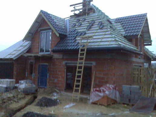

    Na potwierdzenie swoich racji zamieszczam kilka zdjęć z własnej realizacji. Na razie zewnętrzna elewacja, wkrótce postaram sie zamieścić także wnętrze. Jeśli macie ochotę skomentować lub ocenić efekty - zapraszam.
    Aligatoor

    Sluszna uwaga! Jak juz wspomnialem u innego forumowicza rowniez jestem w trakcie realizacji tego projektu. Staralem sie zachowac piekne elewacje Izoldy i wcale nie bylo to takie trudne. Poprostu zrezygnowalem z wentylacji grawitacyjnej na rzecz mechanicznej. Dzieki temu komin jest wezszy o jeden kanal i nie wchodzi mi do salonu. Owszem jest to dostrzegalne na elewacji ale naprawde nie szpeci.
  • 80.227.184.* 2009-07-26 10:33
    Ahh i chcialbym jeszcze dodac kolejna uwage.
    Dosc duza wada usytuowania tego komina wg projektu jest to ze wcina sie on w kosz pomiedzy jaskolka a polacia dachowa. Szcegolnie jest to widoczne na projekcie P. Aligatoora.
    Mam pytanie do Pana:
    co Pan zrobi ze sniegiem w zimie zbierajacym sie w koszu? Za kazdym razem jak napada snieg bedzie trzeba wychodzic na dach i odsniezac?
    Jesli nie to po paru latach zobaczy Pan, ze woda zacznie robic swoje.
    MN
  • 80.227.184.* 2009-07-26 10:56
    Chyba moj ostatni post nie zostal dodany.
    Wiec powtarzam:
    NAJWIEKSZYM PROBLEMEM ZWIAZANYMZ TYM KOMINEM JEST TO, ZE WG PROJEKTU WCHODZI ON W KOSZ MIEDZY JASKOLKA A POLACIA DACHOWA.
    Osoba, ktore nie znaja sie na budownictwie chcialbym wyjasnic, ze bedzie to stanowic problem szczegolnie w porze zimowej. Snieg bedzie sie gromadzil w koszu za kominem a po paru latach woda zacznie przeciekac do domu.
    Radze to dobrze przemyslec!
  • Aligatoor 2009-07-27 12:03
    Zgadza sie komin wyszedł na srodku kosza, wyjściem jest dośc wysoka obrobka komina od góry (tam gdzie snieg moze zalegać). Dodatkowo mam okienko wyłazu dachu ze strychu i z tamtąd moge w dośc łatwy sposób kontrolować i ew odsniezyc feralne miejsce.

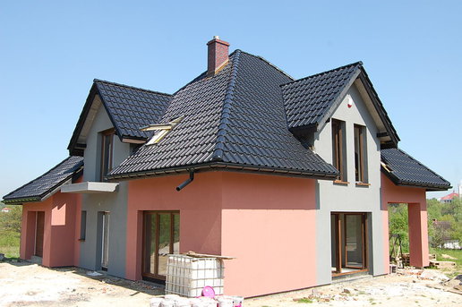

    o to moja izolda w Rzeszowie
  • ania30 2010-07-20 11:56
    jak wspominalam wczesniej dom jest po przerobkach nie ma kilku okien balkonowych na dole tylko jedno duze cztero metrowe mysle ze jest to lepsze rozwiazanie wychodzi sie lepiej na taras zalozymy okno przesuwne wiec nie beda wchodzic dzwi do wewnatrz pokoju jedno skrzydlo bedzie mialo dwa metry wiec nie ma tez czterech ram w razie pytan prosze o kontakt

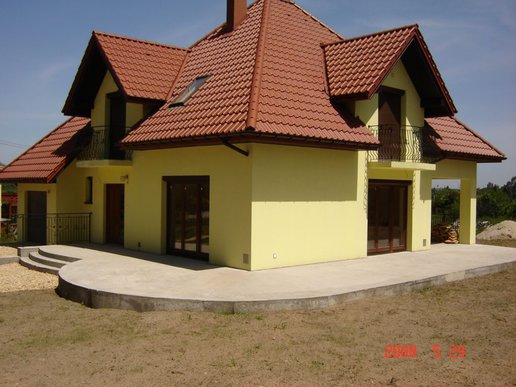

  • pecioszek 2010-07-26 17:32
    moja ostateczna wersja Izoldy
  • ania30 2010-07-28 13:59
    witam Peciszka super extra ta pana izolda nie wiem czy pan zauwazyl ja zmienilam troche jej macierzysta wersje podoba mi sie tez orginalna wersja ale z mezem chcielismy powiekszyc troche kuchnie wiec zdecydowalismy sie na przesuniecie scianki na dole jak bede miala wiecej zdjec z przyjemnoscia je pokaze . Moge wiedziec gdzie pan ma postawiony dom moze jak pan pozwoli moglabym ogladnac dom w realu dziekuje ja podaje moj numer tel i zapraszam wszystkich zainteresowanych do ogladniecia mojej Izoldy . 508124964

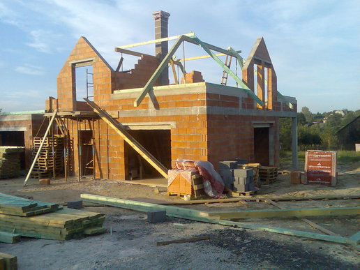

    Witam widzę że nikt tu nie zagląda i nic nie dodaje, więc wrzucę parę fotek z mojej izoldy w Jastrzębiu-Zdróju
    22.jpg 145 KB
    54.jpg 157 KB
    75.jpg 137 KB

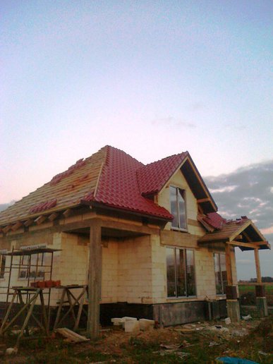

    Witam już jestem zadowolony :) na dzien dzisiejszy wygląda tak(drzwi to na czas budowy tylko)

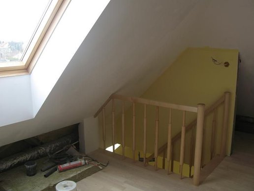

    Witam mam pytanie dotyczące okien dachowych na jakich wysokościach macie zabudowane u mnie fachowcy stwierdzili że niżej się nie da i zabudowali na wysokości ok 170 spód okna twierdzą ze jak dadzą niżej to się dobrze nie ociepli dachu (za mało miejsca) w załączniku przesyłam parę fotek i proszę o odpowiedz fachowców bądź kogoś kto ma już wybudowaną IZOLDE
  • krzychho 2010-11-18 20:08
    tu jeszcz z zewnątrz bo coś źle dodoało
  • arch. Mariusz Jaworski 2010-11-23 07:07
    Okna połaciowe powinny być umieszczone na wys. ok. 125 cm od wykończonej podłogi do dolnej ramy okna (okna nad ścianką kolankową).
    Można je wykonać również niżej, z tym że wiąże się to z wykonaniem trudniejszej obróbki poziomego parapetu (można podejrzeć takie rozwiązanie na stronach producentów stolarki połaciowej). Zbyt wysoko umieszczone okno połaciowe jest trudne do umycia, a przy tym pomieszczenie wydaje się nie mieć kontaktu z otoczeniem.
    W garderobie na poddaszu, gdzie nie występuje ścianka kolankowa, nic nie stoi na przeszkodzie, żeby okno znalazło się niżej (górny pochwyt na wys 205-210cm).

    Dziękuje za odpowiedz tak też mi się wydawało na stronach producentów pisze ze od 90 cm może być zabudowane u mnie dali widać za wysoko (więc będą poprawiać)twierdząc że jak będzie niżej to się nie da ocieplić

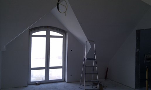

  • 83.24.90.* 2011-04-10 08:37
    Izolda od środka...kominek,schody na dolne i schody z jednego z pokoi na strych.

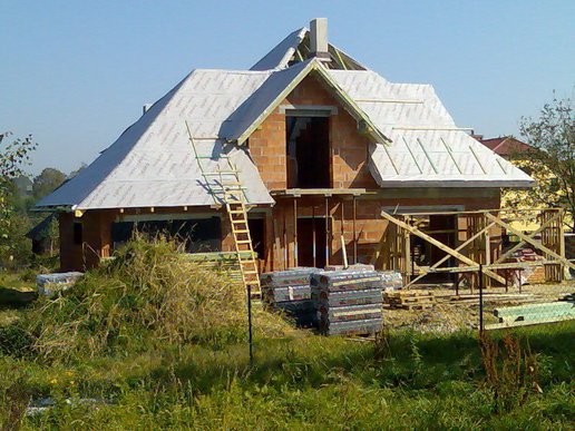

  • krzychho 2011-05-08 18:28
    cd budowy Izoldy teraz tylko wnętrza wykończyć :) i przeprowadzka
    205.jpg 57 KB
    212.jpg 130 KB
    213.jpg 117 KB

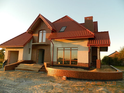

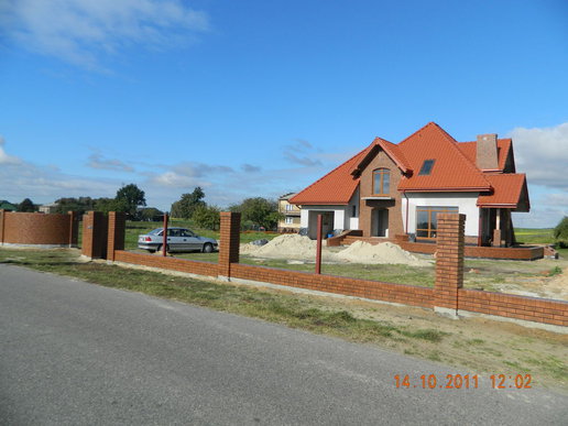

  • olka1507 2011-11-12 21:21
    moja Izolda:)

    czy moge zapytać ile wyszedł stan surowy zamkniety i jakim sposobem (gospodarczy czy wszystko zlecone firmie) Państwo budujecie?
  • 37.152.19.* 2015-01-03 23:26
    Witam. Stan surowy zamknięty kosztował nas około 100.000. Tyle, że wszystko prócz więźby dachowej robiliśmy sami. Pozdrawiam
  • 78.88.104.* 2015-01-11 20:32
    Dziękuję za odpowiedź a ile całość wyszła?
