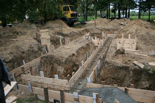

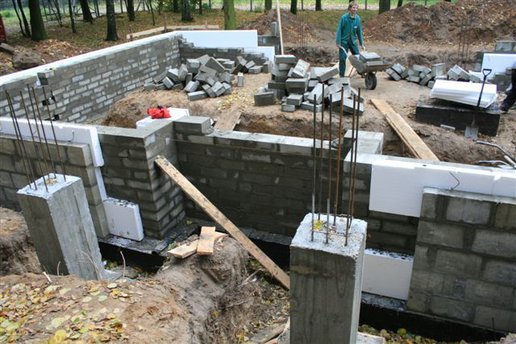

    zacząłem budowe miesiąc temu. Wszystko jak na projekcie + podwyższyłem 50 cm parter. Porothermy,teriva 1, bloczki betonowe, wieźba pierwszego gatunku z autoklawu deski na deskowanie tez zaimpregnowane w autoklawie + papa.
    Stan surowy otwarty bez ceramiki to koszt około 130 000 zł. 50% mam w fv wiec zwrot bedzie około 10 000 Vat'u.

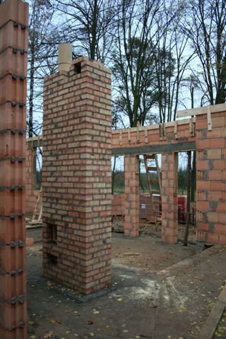

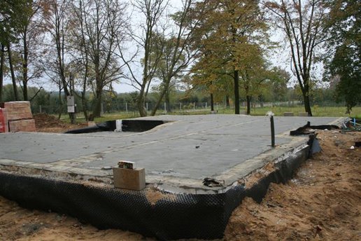

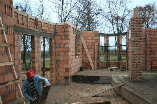

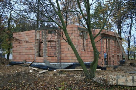

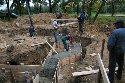

    Wiec sie chwale. Uważajcie na wysokość okien, ponieważ zaczynają sie są na wysokosci 80 cm. Taka wysokość w kuchni nie pozwala na zamontowanie np zmywarki pod oknem. Podwyższyłem budynek o 50 cm jak juz pisałem, teraz ma do sufitu 3,20 i 3.80 m. Dla równowagi okna zaczynają sie na wysokości 90 cm i są o 40 cm wyższe jaki i drzwi balkonowe, drzwi wejściowe itd. Kotłownia w drugim budynku kocioł na miał węglowy i piec na wszystko. Dlatego połączyłem pomieszczenie gospodarcze i wc na parterze w dużą łazienkę. Całość jak widzicie w parku lipowo-dębowym.

    Witam po długiej przerwie... Obliczyłam wszystko i nam wychodzi 100 000 zł. stan surowy zamknięty.Ale...my budujemy systemem gospodarczym,dlatego nam wyszło taniej ;-) Zrezygnowaliśmy z dwu poziomu,dodaliśmy dwa filary na tarasie przy czym jest zadaszony ten taras a u góry tworzy duży balkon...Są wklejone fotki,więc zapraszam. Pozdrawiam R.

    Panie J.Czy te zdjęcia są stanu aktualnego? Budujemy te same domy a jednak każdy jest inny. Prosiłabym o więcej fotek Waszego domu.Macie śliczne drzewa-dodają dużo uroku...
