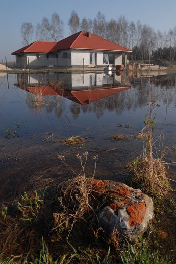

  • 93.159.18.* 2009-04-28 14:26
    Nasza Genowefka ma zmieniony kat do 25 stopni i tez wyglada pieknie;) Oto ona!!!

  • CYBUL007 2010-09-07 07:57
    "93.159.18.*" napisał/a:Nasza Genowefka ma zmieniony kat do 25 stopni i tez wyglada pieknie;) Oto ona!!!
    Czy nie pomyliliście się Państwo opisując proejkt, że po zmianach ma 25st, czy nie powinno być wipsane 35st???
    Bo patrząc na zdjęcie to tak wygląda. Będę bardzo wdzięczny za informację zwrotną w tej sprawie.
    I jeśłi to nie tajemnica to o koszty w zmianie kąta dachu na projekcie.
