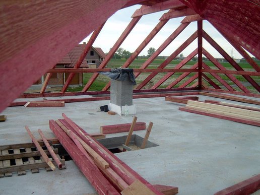

Witam serdecznie, to moj pierwszy post. Budujemy z zona ten domek. Fajowy nam sie wydaje. Jest pytanie do konstruktora: wycinamy drzewo na wiezbe. Ktore jej elementy musza byc przygotowane w jednym kawalku? Tzn. na pewno Kn1 i Kn2. Ale na przyklad murlaty mozna juz laczyc. Chodzi mi o to, ktore elementy oprocz murlat mozna laczyc chociazby z dwoch kawalkow?
  • arch. Mariusz Jaworski 2008-02-05 09:29
    Sztukować można oczywiście murłaty. Elementy ścianek stolcowych - pas górny na podporze, pas dolny między podporami. Krokwie przy podparciu na ściance stolcowej. Połączenia wszystkich elementów drewnianych przy ich sztukowaniu powinny być zaprojektowane przez osobę z uprawnieniami (konstruktor) i zaznaczone wpisem do dziennika budowy.

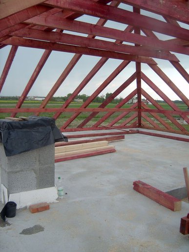

  • slavswid 2008-05-19 19:36
    Witam serdecznie, mam pytanie do pana kontruktora: dla czego płatew drewnianą Pł1 musi być podpartasłupem Sd2? czy sama konstrukcja kopertowa dachu + ścianka stolcowa nie zapewniają odpowiedniej sztywności i nośności konstrukcji? może wystarczy wstawić dodatkowe jętki??
    Sławek
  • arch. Agnieszka Markiewicz 2008-05-21 14:37
    Witam, płatwie te nie mają innego podparcia jakim są w tym przypadku słupy. Nie ma możliwości aby bez podparcia spełniały swoją funkcję. Sama konstrukcja ścianki stolcowej i dachu kopertowego nie zapewni odpowiedniej sztywności. Istnieje natomiast możliwość zastąpienia słupów, jętkami, które spinać będą Krokwie Kn2. Pozdrawiam.
