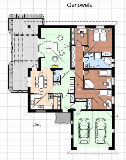

czy może ktoś z państwa wybudował ten dom , pytanie czy pomieszczenie na kotłownie nie jest małe.
  • arch. Anna Marcjasz 2008-01-31 15:46
    Witam serdecznie. Pomieszczenie na kotłownię faktycznie jest niewielkie i wynosi 8,93 m3. Spełnia jednak wymogi określone w Rozporządzeniu Ministra Infrastruktury z dnia 12 kwietnia 2002r. z późniejszymi zmianami, w sprawie warunków technicznych jakim powinny odpowiadać budynki i ich usytuowanie. W paragrafie 136, pkt. 10 czytamy: „Wysokość pomieszczenia, w którym instaluje się kotły na olej opałowy nie może być mniejsza niż 2,2 m, a kubatura nie mniejsza niż 8 m3.” Oczywiście indywidualne potrzeby mogą być większe i być może ktoś z Forumowiczów zmienił wielkość tego pomieszczenia (np. kosztem pralni). Pozdrawiam

    Dom "Genowefa" planuję częściowo podpiwniczyć, do piwnicy planuję przenieść piec. Czy wejście z garażu do piwnicy, (przy likwidacji pralni) to dobry pomysł?
    Andrzej
    W-wa
  • arch. Agnieszka Markiewicz 2008-02-07 08:59
    Przy takim rozwiązaniu należałoby dokładnie przeanalizować z architektem miejsce na klatkę schodową prowadzącą do podpiwniczonej części budynku. Umieszczenie takiego zejścia do części technicznej w garażu jest dobrym pomysłem. Należałoby jednak pamiętać o tym aby koniecznie zachować komunikację bezpośrednio pomiędzy garażem a częścią mieszkalną, ponieważ znacznie ułatwia to korzystanie z pralni. Można również pomyśleć o zaprojektowani zsypu na brudną bieliznę z łazienki bezpośrednio do pralni co daje duży komfort mieszkańcom.

    budujemy ten domek w dolnośląskim, zmiany jakie zrobiliśmy są widoczne na rysunku. "Kotłownia" jest nieduża, raczej symboliczna, ponieważ robimy ogrzewanie geotermalne.

  • 79.189.255.* 2008-09-09 09:10
    wadą wg nas jest umiejscownienie schodów w salonie, ponieważ on jest już i tak nie za duży, pomieszczenie gospodarcze jest trochę za małe na piec na eko-groszek, ogólnie wrażenie jest takie po postawieniu ścian, że znajdujemy się w "labiryncie", na wizualizacji jest wszystko pięknie i funkcjonalnie, ale jednocześnie rozumiem, że parterówki rządzą sie swoimi prawami-wszystko musi się zmieścić na 1 poziomie:))to na tyle na razie....pozdrowienia z woj. śląskiego
  • arch. Agnieszka Markiewicz 2008-09-12 07:40
    Witam, w naszych projektach przewidujemy ogrzewanie gazowe. W związku z tym nie jest potrzebne duże pomieszczenie aby spełniało swoją funkcję. Jeżeli planowana jest zmiana technologii ogrzewania konieczne będzie przystosowanie kotłowni do takiego systemu.
    W naszych materiałach jakie są przygotowywane do państwa dyspozycji na naszej stronie internetowej, jest dostępna animacja bryły z zewnątrz. W chwili obecnej nie są dostępne widoki wewnątrz budynków. Więc nie mogę się odnieść, do wizualizacji wnętrza, o którym jest mowa w pytaniu. Projekty domów parterowych żądzą się takimi zasadami jak wszystkie pozostałe. Najważniejsze aby były wygodne i funkcjonalne a co najważniejsze przystosowane do potrzeb mieszkańców. Pozdrawiam.

    Jesteśmy zainteresowani tym projektem , ale w grę wchodzi jedynie piec na ekogroszek,a kotłownia troszke mała.Myślałem o małych przeróbkach typu osobne wejście do kotłowni zamiast okna oraz zabranie kosztem garażu (który chcemy wydłuzyc o około 1-1,5)około 2metry z długosci.Wtedy kotłownia miała by około 7 m2 i powinna zupełnie wystrczyć na składowanie groszku w workach.Osobne wejście jest jedynym logicznym rozwiazniem przy ekogroszku ponieważ wszędzie bedzie popioł przy czyszczeniu pieca (wiem bo mam teraz piec w piwnicy i pył jest wszedzie).Wejście na strych(schody chowane) umieścić w wiatrołapie lub jeżeli to mozliwe przy weściu do domu z garażu - wszystko zależne od wysokości w tych dwóch miejscach.Mamy działke koło Oławy i z tego co sie orientowaałem to kąt nachyleni dachu w tym rejonie musi wynosić 40stopni.Czy ktoś robił taki spadek u siebie na buowie GIENI .
    Pozdrawiam.Robert
  • arch. A Prokopowicz 2011-06-29 09:26
    Osobne pomieszczenie przeznaczone na kotłownię w przypadku pieca na paliwo stałe jest dobrym rozwiązaniem nie tylko ze względów funkcjonalnych, a także z punktu widzenia wymogów prawa budowlanego. Rozumiem, że planują Państwo wydłużenie samego pomieszczenia 1/10, w którym obecnie znajduje się pralnia i stworzenie tam kotłowni. Proszę jedynie zwrócić uwagę na to, że ściana, którą Państwo chcą przesunąć jest ścianą konstrukcyjną budynku i wskazane będzie zastąpienie jej podciągiem. Z wydłużeniem garażu nie będzie już problemu, przekrywa go nie strop, a konstrukcja dachu. Podniesienie kąta dachu, o które Państwo pytają jest możliwe, pozwoli to dodatkowo utworzyć większą powierzchnię strychu.
