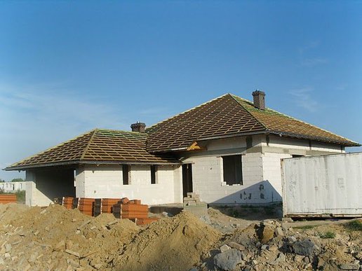

  • 91.94.177.* 2009-09-27 15:16
    Oto zdjęcia mojej Geni....

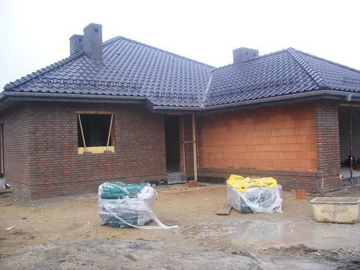

  • 83.28.200.* 2010-02-20 12:18
    Moja Gienia w klinkierze;)Doradzicie jakie dobrać okna??????

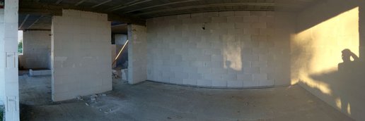

  • 89.228.145.* 2011-06-14 13:59
    Dzięki za info :)
    wrzucam jeszcze kilka panoramicznych zdjęć wewnątrz
    a to kilka zmian, które wprowadziliśmy (widać część na zdjęciach:
    - zrezygnowaliśmy z toalety za kominkiem (kominek będzie schowany w ścianę, czyli na "płasko" od strony salonu a jadalnia będzie spokojnie nawet na 12 osób)
    - w holu wzdłuż ściany będą schody (początek od wyjścia z wiatrołapu 1/4 zabiegu przy ścianie, reszta w stronę salonu, schody bolcowe więc nie zajmują dużo przestrzeni są pozbawione belki i wang więc swobodnie można przejść pod nimi, otwór zajmuje 180x300cm)
    - powyższa lokalizacja schodów wymogła przesunięcie drzwi z wiatrołapu do holu na równi z drzwiami wejściowymi do domu oraz przesunięcie ściany od łazienki i pokoju nr 1 o 25-30cm co daje dużą swobodę ruchu w dojściu do łazienki,
    - ponieważ jak poprzednio pisałem podnieśliśmy dach o 3 pustaki, u góry powstało 80m2 więc zmniejszyliśmy pokój nr 1 powiększając łazienkę,
    - dodatkowo wydłużyliśmy ściankę prysznicową do 110cm co daje komfort korzystania z prysznica (nie obijemy łokciami szklanych drzwi :P),
    - w kuchni tak jak nasi poprzednicy zrezygnowaliśmy ze spiżarni,
    - wydłużyliśmy garaż o 1m co pozwoli komfortowo umieścić rowery, kosiarkę i regał wzdłuż ściany domu nawet w przypadku aut kombi i suv,
    może komuś to pomoże :) część tych zmian była zaczerpnięta z tego forum i okazała się bardzo pomocna :)
    pozdrawiamy wszystkich "Genowefowiczów" :)
    Ewa i Jarek

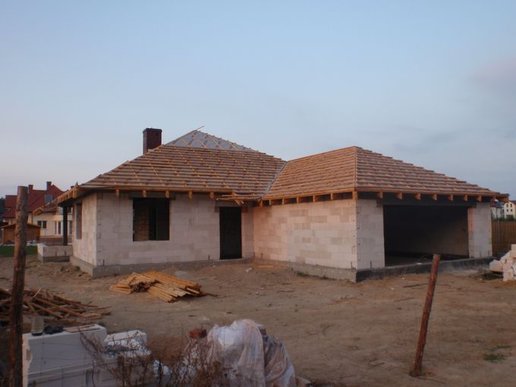

  • 95.49.82.* 2014-11-15 14:48
    Wklejam kilka fotek mojej Gieni w stanie surowym zamkniętym z dociepleniem.

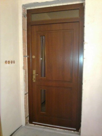

    w 2011 roku wrzucałam kilka zdjęć z realizacji naszej Genowefy,a teraz czytając Wasze wpisy przypomniało mi się o jeszcze jednej ważnej sprawie przy budowie... gdzieś w międzyczasie doczytałam, że ktoś z Was wysłużył garaż o 1 metr i bardzo dobrze zrobił!!! u nas faktycznie brakuje kawałka. jak budowaliśmy mierzyliśmy według posiadanych aut, a niedawno pojawiło się dłuższe BMW, a potem Toyota Land Cruiser i na centymetry wjeżdżam. zakupów nie wkładam do bagażnika, bo po wjechaniu nie wyjmę :P
    I odpowiadam na zapytanie o drzwi wejściowe, bo komuś na tym formu się spodobały... zrobił je według naszego projektu pewien znajomy stolarz :D
    Andzia

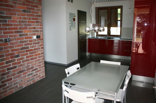

    Czy mógłby ktoś wrzucić fotki urządzonej kuchni? Chodzi mi o układ szafek. Rozważamy obecnie z żoną jak to rozwiązać.
  • 5.172.237.* 2017-05-14 01:26
    Witam, w załączeniu zdjecia kuchni w projekcie Genowefa.
