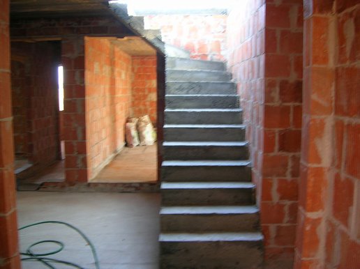

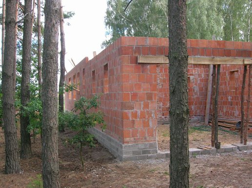

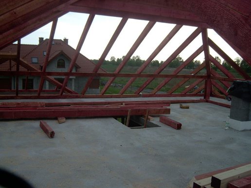

  • slavswid 2008-05-19 19:07
    proszę bardzo :)
    tak wygląda plac budowy 2,5 miesiąca po rozpoczęciu budowy.
    Kąt skosu dachu wynosi 30 (ze względu na warunki zabudowy)

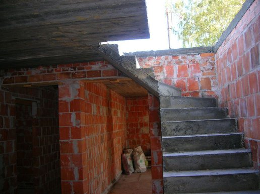

  • slavswid 2008-05-28 15:59
    My jesteśmy na etapie rozmów z wykonawcą pompy ciepła ogrzewanie parteru i 90m2 poddasza będzie nas kosztować ok. 50 000zł.
    Podobnie jak poprzednicy, schody przenieśliśmy do przedpokoju.

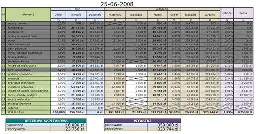

  • slavswid 2008-06-25 16:00
    oto mój kosztorys z województwa dolnośląskiego, ściany z ceramiki, dachówka braas, okna 5 komorowe w podwójnym kolorze (złoty dąb), brama garażowa w kolorze, ogrzewanie - pompa ciepła 10KW + podłogówka w całym domu, instalacja hydrauliczna w miedzi, rynny tytanowe....

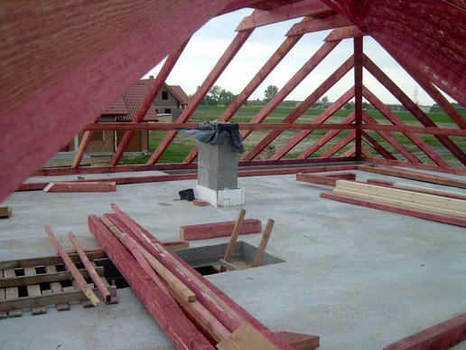

    Witam wszystkich. Budujemy ten domek już od jakiegoś czasu. Kilka dni temu zalaliśmy strop. Teraz mamy przerwę. Wprowadziliśmy kilka zmian w projekcie. Ze względu na kształt działki i położenie względem drogi naszym frontem domu jest elewacja od strony tarasu. W związku z tym musieliśmy wydłużyć garaż żeby drzwi garażowe zmieściły się z tej strony. Wystarczyło 90 cm. Ale dzięki temu zyskaliśmy na powierzchni kotłowni i pralni. Projektant przeprojektował dom w ten sposób, że ściana nośna oddzielająca garaż od kotłowni i pralni została zastąpiona podciągiem i słupem przy kominie. Teraz wystarczy tylko wymurować ściankę działową oddzielająca te pomieszczenia. Pojawił się mały kłopot bo nad tą częścią nie było stropu ale rozwiązaliśmy go w ten sposób, że razem z zalewaniem stropu wylaliśmy coś w rodzaju balkonu, który będzie "robił" za część sufitu w kotłowni. Zamieniliśmy też kotłownię z pralnią. Przesunęliśmy oddzielającą te pomieszczenia ściankę działową z drugiej strony komina. Do kotłowni zamiast okienka zrobiliśmy wejście z dworu. Kocioł będzie na eko groszek więc byłoby za dużo bałaganu w garażu. Poza tym zrezygnowaliśmy z pojedynczych drzwi balkonowych na taras. Uznaliśmy, że jest ich za dużo.
    Poddasza nie mamy zamiaru użytkować. Gdybyśmy chcieli mieć taki dom wybralibyśmy po prostu inny projekt.
