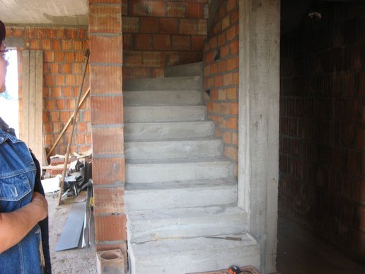

    Simpu,
    Wrzuć prosze fotkę wnętrza ze schodami
    pzdr
    Tiger

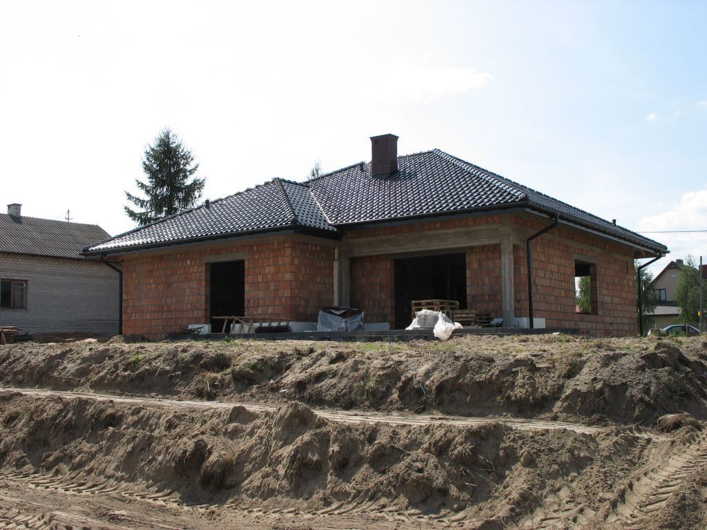

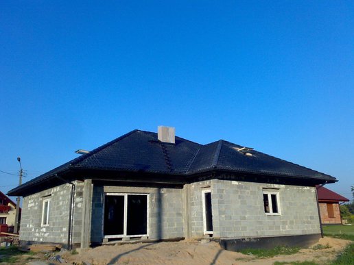

  • Tiger 2008-08-28 11:43
    Ostatnie fotki ze świeżo zamontowanymi oknami
    pzdr
    Tiger

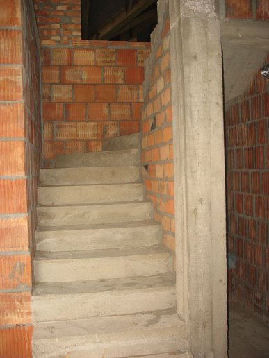

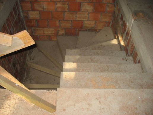

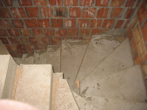

  • 83.6.128.* 2008-09-03 08:56
    wrzucam zdjecia schodów wewnątrz
    pozdr

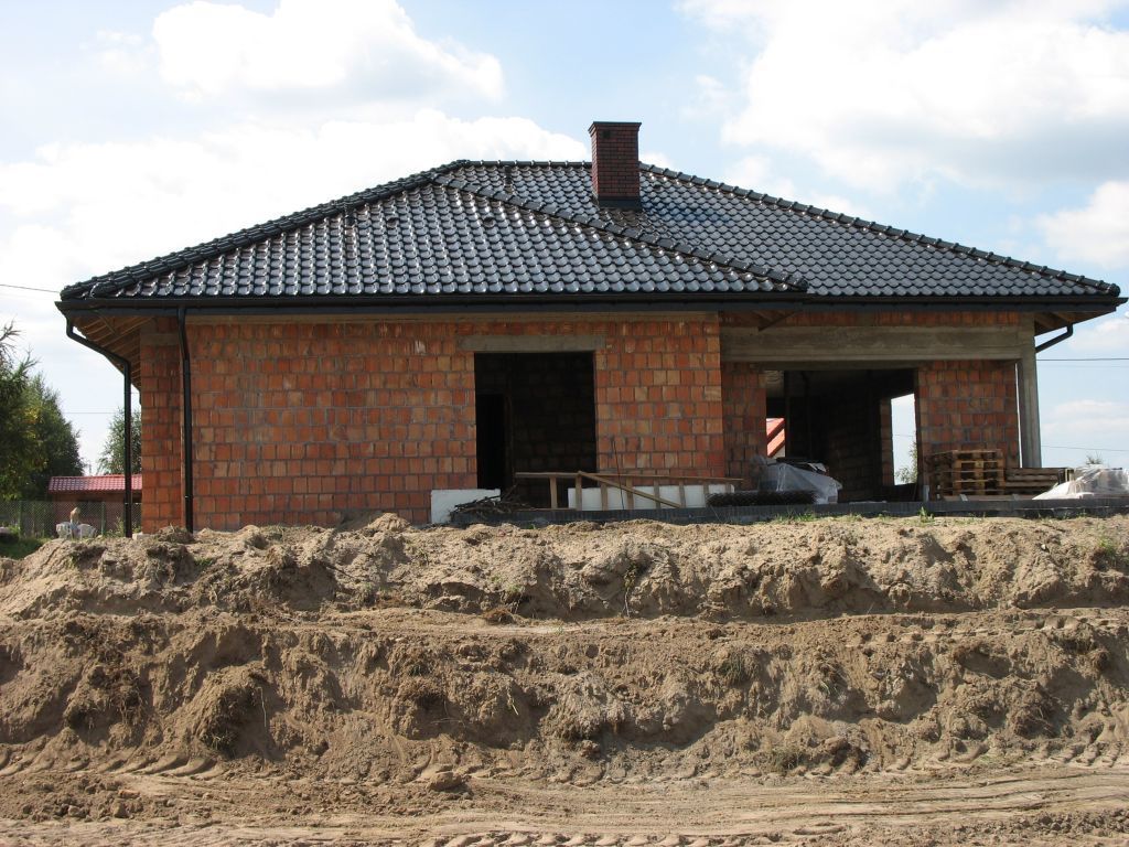

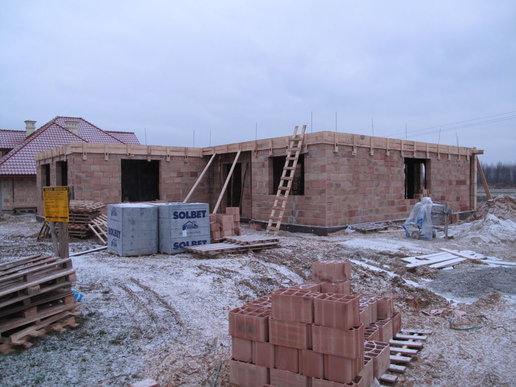

  • 82.115.69.* 2010-01-06 11:45

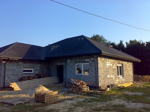

    Witam. Jestem w połowie budowy Fridy, chwilowo prace stoją na etapie ze zdjęcia. Jak dobrze pójdzie do końca stycznia będzie dach (zależy od pogody żeby nie było dużo poniżej 0). Poniżej załączyłem zestawienie materiałów + robocizny, nie ujęte są jeszcze w nim koszty więźby, folii itp na dach, dachówki i gąsiorów jest wpisane więcej ponieważ zamiast garażu przy domu tak jak jest w projekcie zrobiłem oranżerie, a garaż będzie stał osobno obok domu (stąd więcej ceramiki na zestawieniu). Koszt samej paki bez dachu z robocizną to ok 105 tyś. Można by było zrobić taniej stosując strop lany zamiast fertów...
