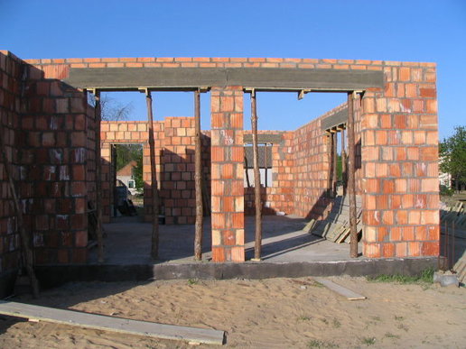

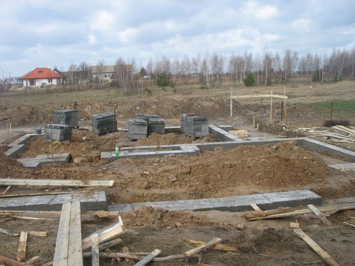

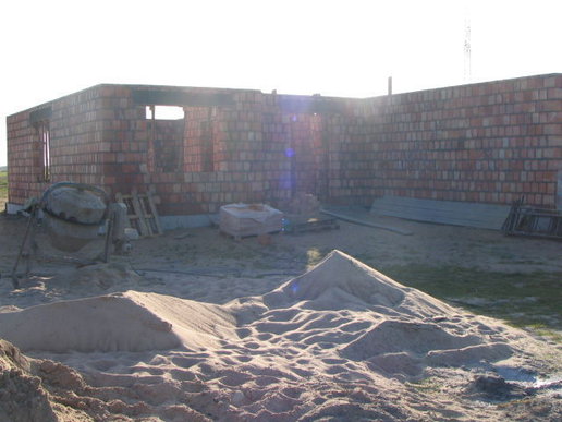

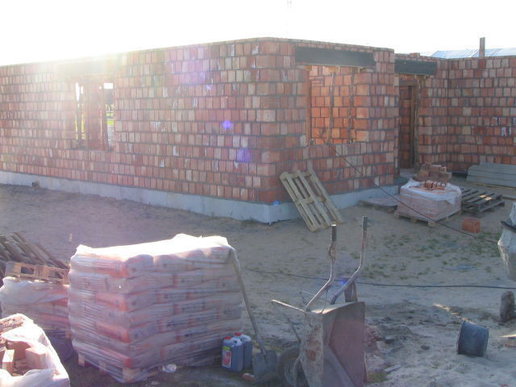

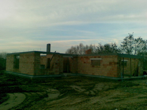

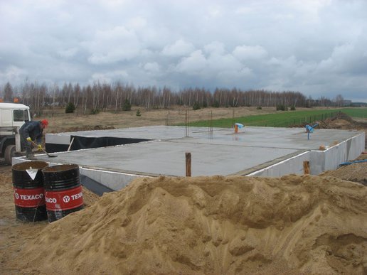

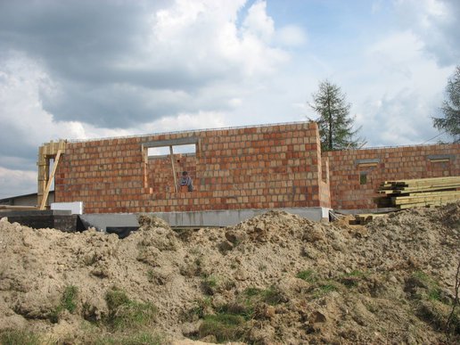

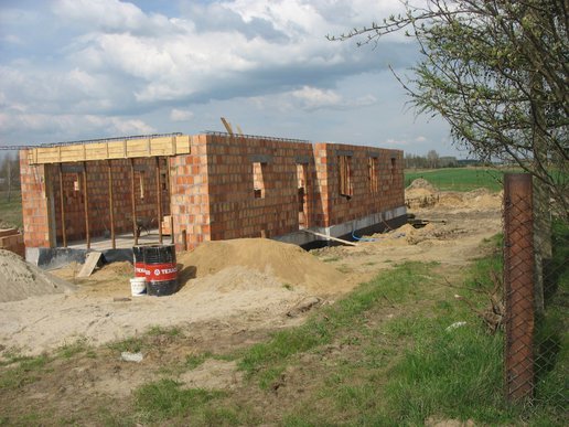

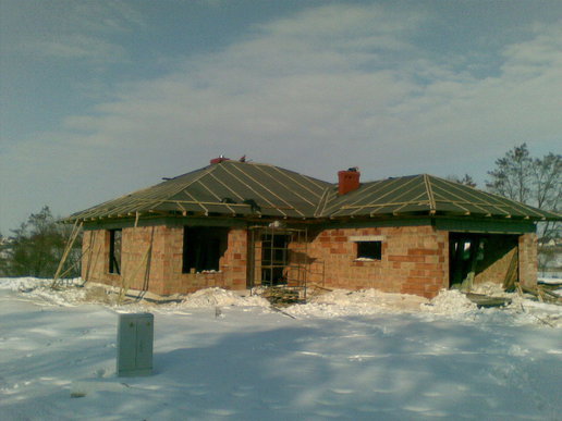

  • 83.6.130.* 2008-03-02 20:28
    Budowa dopiero się zaczęła, niewiele do ogladania ale zawsze coś.Na pierwszym zdjęciu na czerwono zaznczyłem punkt zero, dlatego muszę robić nasyp, mamy dużą róznicę w poziomie terenu,dlatego całe ławy były szalowane.
    Mam nadzieję ,że niedługo ktoś bardziej zaawansowany pochwali się na forum zdjęciami.
    pozdrawiam wszystkich wielbicieli FRIDY!

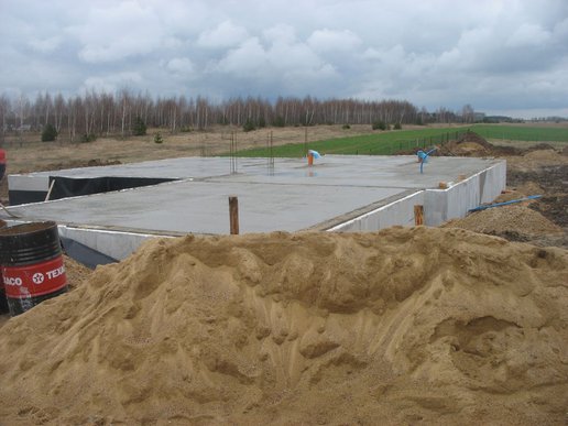

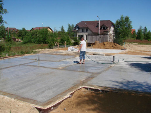

  • 83.6.136.* 2008-03-17 11:09
    "83.10.152.*" napisał/a:witam wszystkich ,simpu warszawa jak tam budowa?właśnie jesteśmy w trakcie adaptacji projektu,a więc coś do przodu ruszyło,simpu jak z tym stropem wyszło ,na jaki się zdecydowaliście?
    Jasteśmy na etapie wylanej płyty, czyli fundamenty za nami, przeszkadza pogoda bo dziś rudzyły by ściany, jesli chodzi o strop to robimy monolit, taki wychodzi najtaniej, i podobno nie pęka jak te wszystkie terivy itp,
    Cieszę się że przybywa Fridowiczów,
    na zdjęciu widać nasz obecny stan budowy !!!

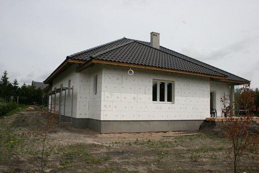

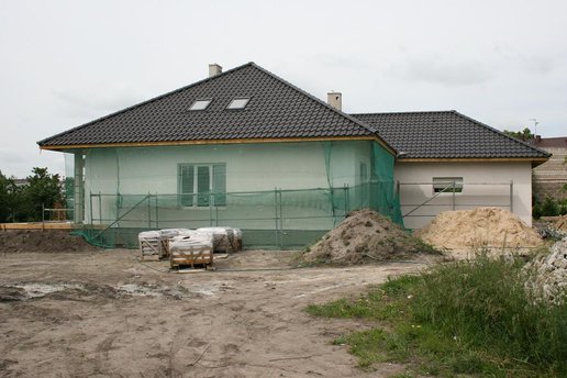

  • 83.6.122.* 2008-04-21 14:17
    Witam wszystkich,
    a więc tak Wyszków jest bardzo blisko nas , my jestesmy między Serockiem a Zegrzem, jesteśmy na etapie szalowania stropu i tyle mozemy teraz pokazać,
    Na początek czerwca planujemy dach , więc myslę że w lipcu będzie mozna obejrzeć w realu nasza Fridę.

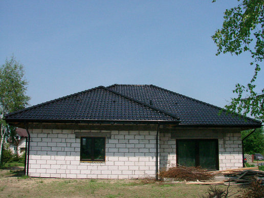

    zainteresowanych proszę o maila na .

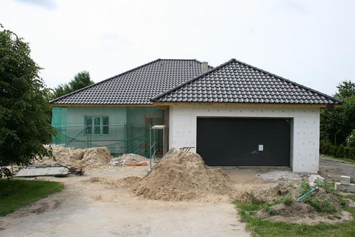

    Powiem że nasza Frida bardzo różni się od oryginału, wprowdziliśmy wiele zmian,załączam zdjęcia naszej Fridy (obecny stan)
    Simpu

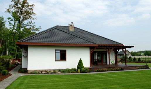

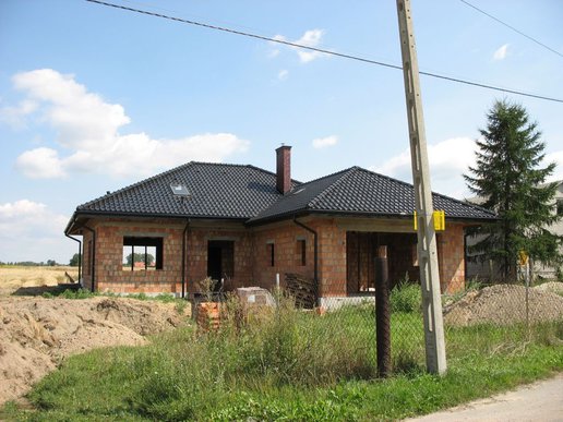

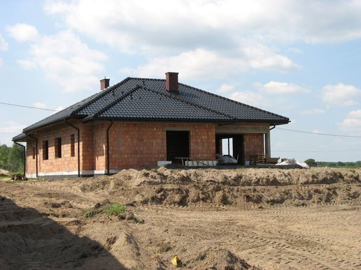

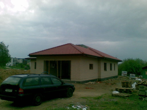

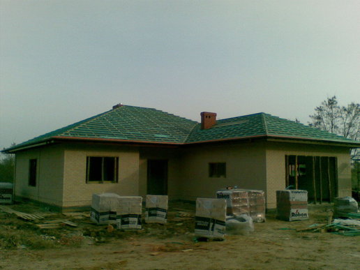

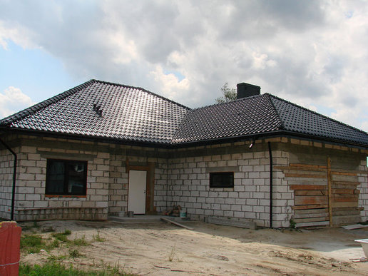

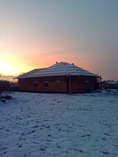

  • 83.6.110.* 2008-08-07 09:59
    Witam wszystkich,
    zamieszczam zdjęcia naszej Fridy z dachem, na ten rok to koniec prac przy naszym domku, dom jest piękny, robi wrażnie,
    ale koszty tez są duże.
    pozdrawiam wszystkich budujacych i zachecam do wklejania zdjęć.
    simpu

    Simpu domek robi wrazenie i to świetne!Ja niedługo zaczynam.Strasznie obawiam sie tego dachu.Powiedz mi jesli mozesz ile wyszedł stan zero(ławy ,fundam-materiał 0razem z robocizną i ile ściany murowe+robota,no bo dach to sie domyślam.Pozdrawiam ,

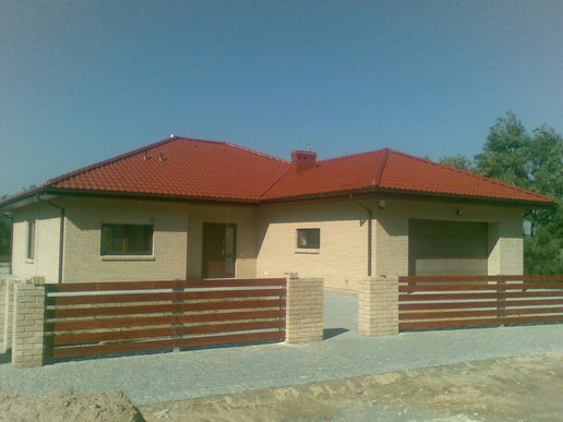

  • 217.97.147.* 2008-10-01 09:27
    Jestem na etapie fundamentów, ale mam pytanie do Simpu. Jaką dachówkę masz na swojej Fridzie? Chodzi mi o producenta i kolor. Wybór dachu okazał się bardzo trudny, więc liczę na pomoc.
    Dorota
  • 83.6.137.* 2008-10-01 12:42
    "217.97.147.*" napisał/a:Witam serdecznie, Jestem na etapie fundamentów, ale mam pytanie do Simpu. Jaką dachówkę masz na swojej Fridzie? Chodzi mi o producenta i kolor. Wybór dachu okazał się bardzo trudny, więc liczę na pomoc. Dorota
    Witam,u nas jest dachówka średzka falista czarno-brazowa, angobowana, (Roben) dach kosztował najwięcej ,ale wszyscy go podziwiają !!!

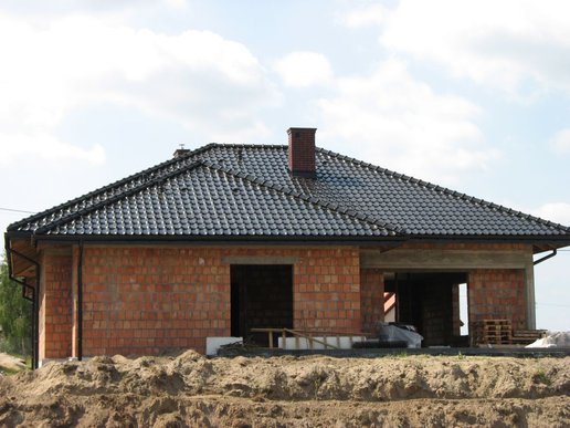

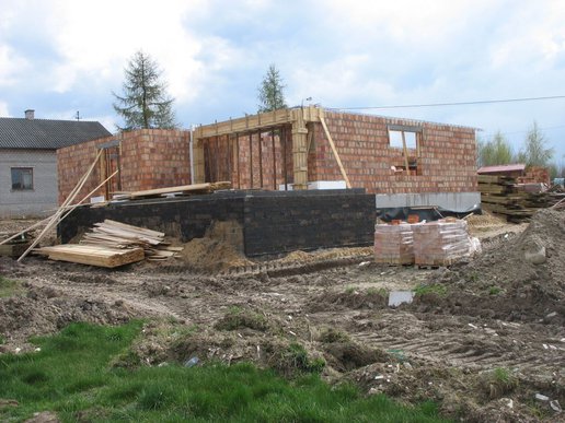

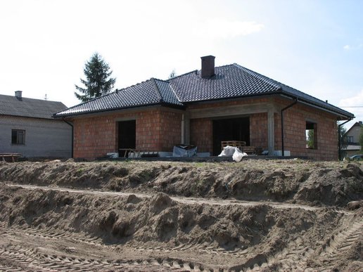

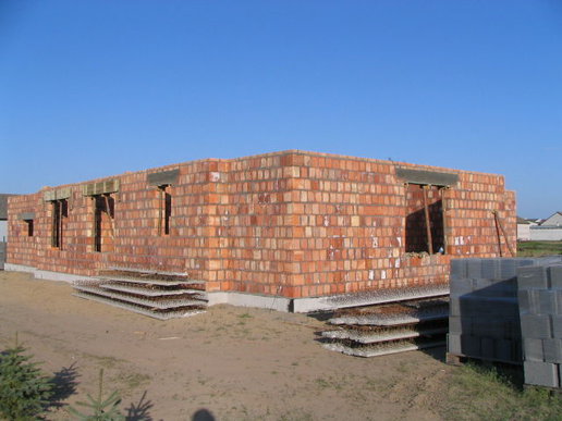

  • 87.205.84.* 2009-05-01 16:24
    Kilka fotek z naszej Fridzi. Tak to wygląda na dzień dzisiejszy. W zasadzie zadnych zmian w stosunku do projektu wyjściowego poza:
    1) powiększeniem okien w dwóch sypialniach (tych z prawej strony od wejścia - u nas zachodniej) do wielkości okna z kuchni, tego na ścianie "wejściowej"
    2) rezygnacja z łazienki sypialnianej na rzecz powiększenia garderoby i łazienki ogólnej - ścianka działowa przesunieta do załamania murów bez wejścia do łazienki z sypialni
    3) rezygnacja ze środkowego słupa na tarasie - wymaga nieco zmian w belce nad drzwiami tarasowymi
    4) kosmetyczne zmiany - rezygnacja ze ścianki w wiatrołapie, prostopadłej do drzwi do pomieszczenia gospodarczego; rezygnacja ze ścianek na styku kuchnia - salon; rezygnacja z okienka garażowego od strony wejścia.
    Oczywiście tytuły zdjęć z dużym przymrużeniem oka :)
    W przyszłym tygodniu wylewany będzie strop i potem wszystkie działania przed zadaszeniem.
    Z doświadczeń własnych. Jezeli ktoś liczy na przeprojektowanie stropu - o tym myślelismy w pewnym momencie - to do zapomnienia. Zbyt kosztowna sprawa żeby sie w to bawić.
    Jakby ktoś miał ochotę zobaczyć co i jak to zapraszamy. Południowe peryferia Warszawy.
    Pozdrawiam. Radek

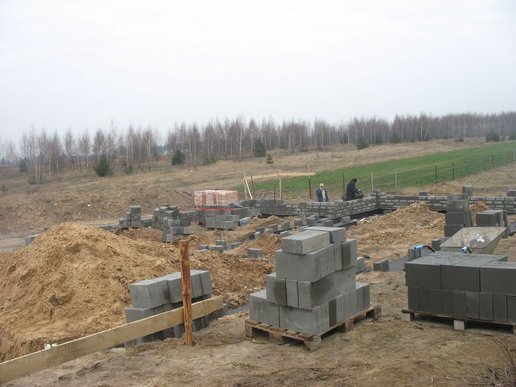

  • 83.24.195.* 2009-08-30 19:28
    Jesteśmy już po wykonaniu stanu zero :)
    Koszt to 40 000 zł, poszło:
    - 1700 szt bloczków betonowych (jeszcze nie są zrobione tarasy, które mają być wykonywane na końcu) - 4592 zł
    - beton - 20m3 – B20 (200 zł/m3)+ 23m3 – B15 (190 zł/m3)+pompa 220 zł/h - razem 9200 zł
    - zbrojenie fundamentów - 1726 zł
    - piasek do zasypania fundamentów - 20 wywrotek - 4500 zł
    - deski - 610 zł
    - hydraulik - 2100 zł
    - ekipa za wykonanie fundamentów - 12 000 zł
    - ocieplenie fundamentów, piasek, cement itp - 4875 zł.
    Na dzień dzisiejszy wygląda to tak:
    Pozdrawiam. Radek

  • 83.15.169.* 2010-09-25 18:52
    Budowe domu rozpoczeliśmy 30.08.09, na zdjeciach widać budowe od pierwszej cegły do stanu na dziś. Z ciekawostek dodam, że dom ma zmieniony cieżki strop na kratownicę i elewacje z ręcznie formowanej cegły, poza tym małe zmiany w środku. Już niedługo będziemy mieszkać:) Wszystkim życzę wytrwałości i spokoju w budowaniu. pozdrawiam!!!
  • 178.42.149.* 2010-10-03 19:22
    "83.15.169.*" napisał/a:Witam! Budowe domu rozpoczeliśmy 30.08.09, na zdjeciach widać budowe od pierwszej cegły do stanu na dziś. Z ciekawostek dodam, że dom ma zmieniony cieżki strop na kratownicę i elewacje z ręcznie formowanej cegły, poza tym małe zmiany w środku. Już niedługo będziemy mieszkać:) Wszystkim życzę wytrwałości i spokoju w budowaniu. pozdrawiam!!!
    A można prosić o fotki z wewnątrz?

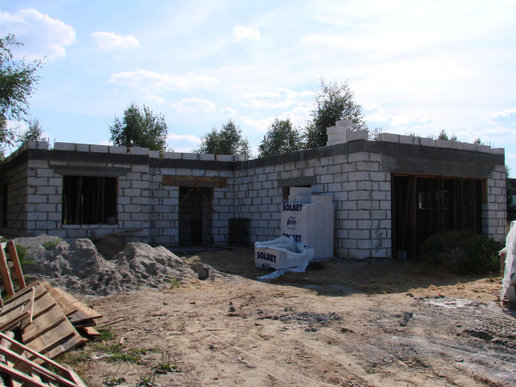

    Witam! Również zaczęłam budowę Fridy.Czy ktoś może napisać ile bloczków fundamentowych wychodzi przy siedmiu warstwach bloczka?
  • 77.254.116.* 2010-10-06 19:29
    czy ktos moze podać ile zużył bloczków na fundamenty przy 6 warstwach.Bloczek 38x25x14.
  • 83.24.180.* 2010-10-07 19:07
    Nam wyszło ok. 1700 szt. bloczków przy 7 warstwach - tylko, że mamy powiększony garaż o 80 cm (długość).

  • limajbytom 2010-10-21 04:31
    Buduję dom w Bytomiu.Skończyłąm stan"zero".1896 bloczków razem z tarasem i gankiem.Warstwa 7 bloczków,garaż 6 bloczków.
  • 83.28.128.* 2010-10-28 08:46
    Witajcie,
    My też budujemy Fridę. Zaczęliśmy w kwietniu, od wczoraj układana jest dachówka roben czarnobrązowa tabago glazurowana.Jestem załamana wielkością komina. Komin jest olbrzymi. Mamy podpiwniczenie pod pokojem za garażem i tam są 2 kominy.Komin wychodzi na końcu garażu, który jest nizej połozony od reszty domu i dlatego jest bardzo wysoki.Jak skończą układać dachówkę zamieszczę zdjęcie. Wnieśliśmy małe poprawki do projektu. Poddasza nie wykańczamy. Powiększone okna,jedne drzwi balkonowe rozsuwane, przedłużony salon, zamiast schodów małe wc+prysznic, likwidacja łazienki połączonej z sypialnią , w to miejsce jest pomieszczenie gospodarcze(pralka, deska do prasowania, suszarka itp) w tym pomieszczeniu też bedzie okno zamontowane.
    Pozdrawiam fanów Fridy:)

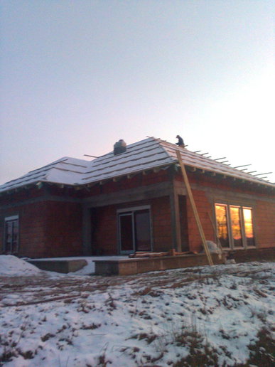

  • 83.8.181.* 2011-02-10 13:47
    Witam wszystkich Fridowiczów.
    Wklejam zdjęcia naszej Fridy z lubuskiego.
    Jesteśmy na etapie dachu.Wprowadziliśmy trochę zmian..

  • 82.160.109.* 2011-06-17 17:12
    zacząłem budować Fride w maju i teraz jestem na etapie stropu. Jeżeli kogos interesują koszty to:
    1. Fundamenty około 45000PLN
    2. Ściany nośne 30000PLN Porotherm 25
    3. Strop 40000PLN (teriva 4,0/2)
    Oczywiscie wszytsko zależy od materiałów i kosztu ekipy.

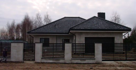

  • 83.28.128.* 2011-11-20 18:25
    Jestesmy na etapie wykańczania wnętrz. Ocieplenie skończone, struktura baranek 1,5 mm na wiosnę, kolor elewacji będzie biały i szary.

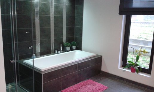

  • 109.243.111.* 2015-04-15 14:48
    FAJNIE
    MY JUŻ ZROBILIŚMY ŁAZIENKI TERAZ UKŁADANA JEST PODŁOGA W SALONIE I KUCHNI
    WIDZĘ DUŻO ZMIAN U PAŃSTWA W PROJEKCIE
    CHYBA NIE MA MAŁEJ TOALETY
    CO JESZCZE PAŃSTWO ZMIENIALI?
    CZY MACIE PAŃSTWO ZAADOPTOWANE PODDASZE?
    JEST SIĘ CZYM CHWALIĆ PROSZĘ WSTAWIĆ WIĘCEJ ZDJĘĆ
    JA JAK ZOSTANĄ ZAKOŃCZONE PRACE TO TEŻ SIĘ POCHWALĘ SWOIMI WNĘTRZAMI
    A TAK WYGLĄDA NASZA FRIDA Z ZEWNĄTRZ:)
    POZDRAWIAM
