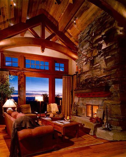

  • 85.60.100.* 2009-12-21 14:44
    kochani architekci, czy naprawde nie ma w waszej wiedzy pojecia o salonie bez stropu? Czy wiezba krokwiowo-jetkowa przy rozpietosci scian zewnetrznych 9m to az tak duzo i tak niemozliwe do zrobienia? A moze po prostu wszyscy sa ,,uzaleznieni od podpierajacych, pionowych belek?,, Dlaczego podraza sie koszty budowy elementami metalowymi konstrukcji,ETC. kiedy mozna sie bez tego obyc?..........................
    Moj salon jest wlasnie tak ,,zrobiony,,, ma prawie 70m2 powierzchni i wspanialej przestrzeni BEZ STROPU.
    a WSZYSTKO OGRZEWAM DOBRZE ZROBIONYM PIECEM KAFLOWYM - raz na 24h. Dodaje dla zainteresowanych jedna fotke z kanadyskich projektow pewnej firmy, ktore to bardzo pomogly mi w przekonaniu kilku osob, ze da sie to tak wlasnie a nie inaczej wybudowac . Pozdrawiam Janusz
    125.jpg 64 KB
