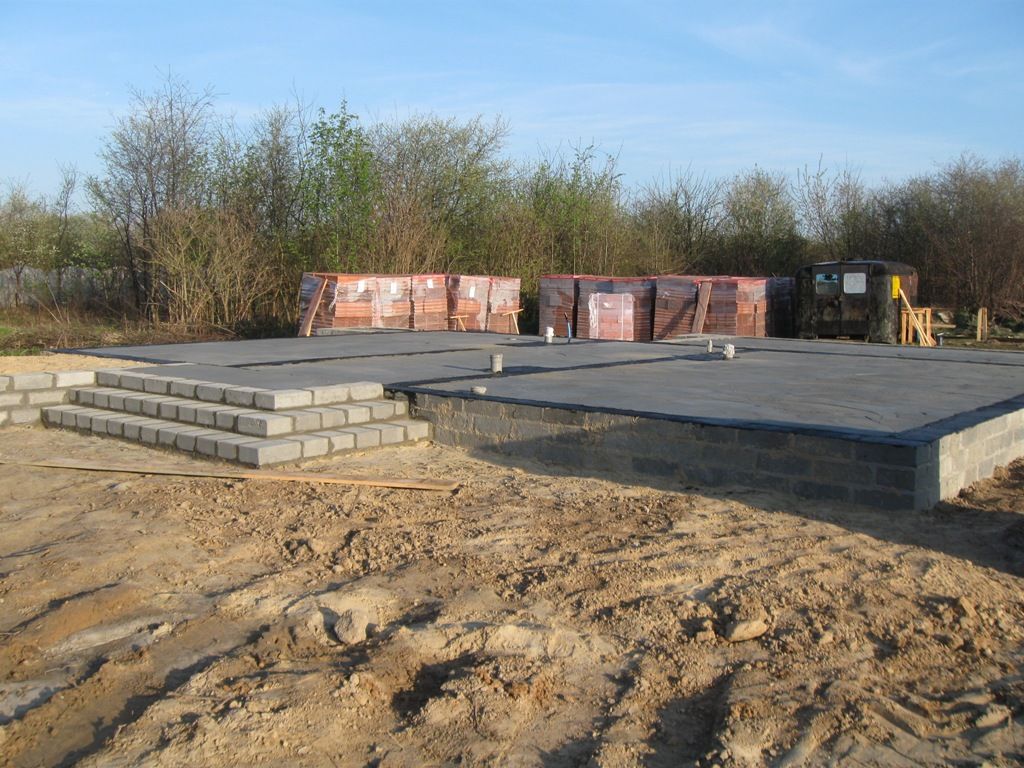

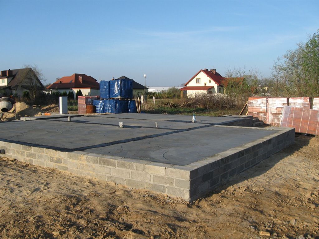

Rozpocząłem budowę "Dobromiły I"- 06.04.2010r.
Etap podstawowy już wykonany tj: ławy fundamentowe, dalej fundamenty z bloczka, rozprowadzenie kanalizacji, doprowadzenie wody, chudy beton. Koszt bez energii, wody i robocizny około 15 tys.zł ( materiały).
Teraz mury itd.
Marcin

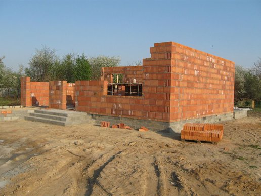

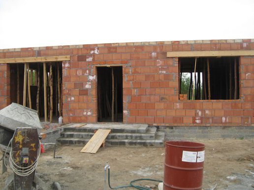

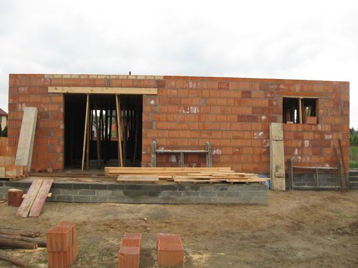

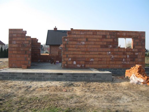

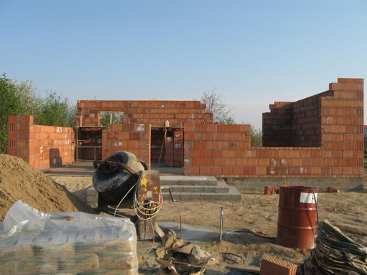

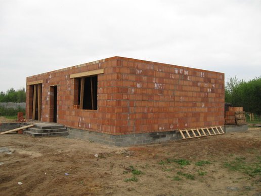

  • aygor2 2010-04-24 06:44
    Ściany już widać. Zmieniłem na wniosek murarza otwór drzwiowy z 2,30m na standard 2,10m, oraz szerokość okien w pomieszczeniu gospodarczym i garażu z 60cm na 80cm bo byłoby za ciemno. Strop będzie monolityczny wylewany gruszką z podajnikiem. Na razie tyle.
    12.jpg 118 KB
    13.jpg 103 KB
    14.jpg 111 KB

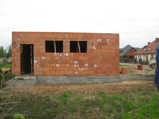

  • aygor2 2010-05-02 05:56
    Witam ponownie.

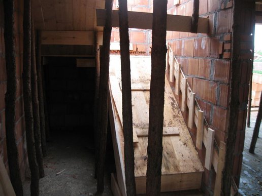

    Parter już gotowy. Schody na górę będą wylewane. Strop, stemple i szalunek wraz ze zbrojeniem gotowy do wylania. Akcja po wekkendzie majowym. Na tym etapie mogę już podać koszty zbrojenia bo poza belkami nad oknami na poddaszu więcej już nie zużyję niż zakupiłem. A więc fi-12, fi- 10, fi-6 to koszt 3.600 zł z Vat( ale ceny stale rosną od stycznia). Bloczki betonowe zakupiłem 1.800 zł zabrakło 24 sztuk. Koszt 3.600 bez Vat. Cegły "Owczary" 25 P+W oraz pełnej palonej nie podaję gdyż jeszcze będzie w użyciu na poddaszu. Kosztów działki, notariusza, przyłączy energetycznych, kanalizacyjnych, pozwoleń itp. też nie podaję bo są różne w zależności od lokalizacji.
    Po zakończeniu podam koszty materiałów i robocizny, ale już widzę że będą nieco niższe niż szacunkowa realizacja podawana przez autorów tego portalu oczywiście mówię o realizacji sposobem gospodarczym
    Dołączam zdjęcia.
    Do następnego.
    16.jpg 99 KB
    17.jpg 96 KB
    18.jpg 97 KB
    19.jpg 91 KB
    20.jpg 108 KB

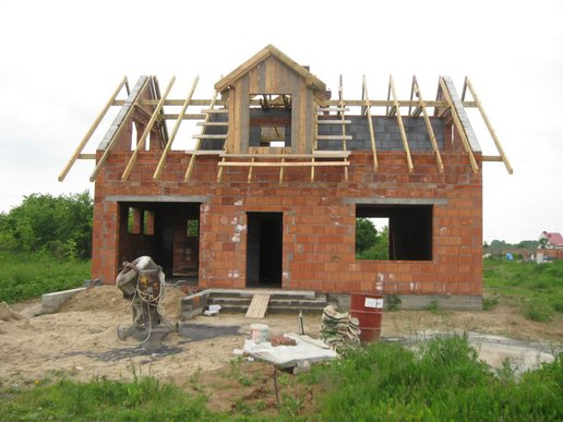

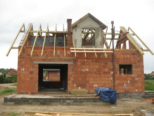

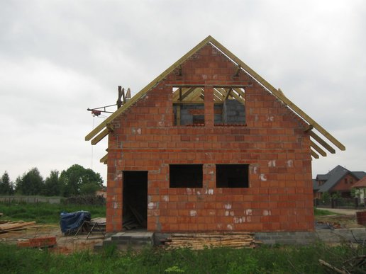

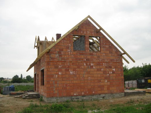

    Witam po miesięcznej przerwie. Więźba dachowa prawie gotowa, ścianki działowe zrobione, zostało docieplenie zewnętrzne 1 lukarny i zrobienie z klinkieru 3-go komina.Jutro koniec robót przez murarzy. Blachodachówka zamówiona, wymiar zrobiony, położenie dachu za 2-3 tygodnie. Koszt realizacji stanu surowego otwartego z robocizną bez dachu, przyłączy wod-kan, energetycznych i działki to około 70 tys. zł.Dach bachodachówka fińska Ruukki z obróbkami, rynnami, łaty i kontrłaty oraz robocizna 23 tys. zł.( blacha droga 32,50/m2 ale 50 lat gwarancji ).
    Po położeniu dachu się odezwę. Pozdrawiam budujących i zamierzających budować.
    Marcin - dołączam zdjęcia
    21.jpg 115 KB
    22.jpg 88 KB
    23.jpg 104 KB
    24.jpg 84 KB

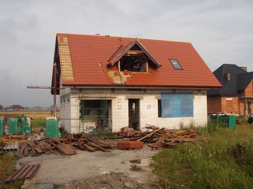

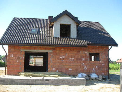

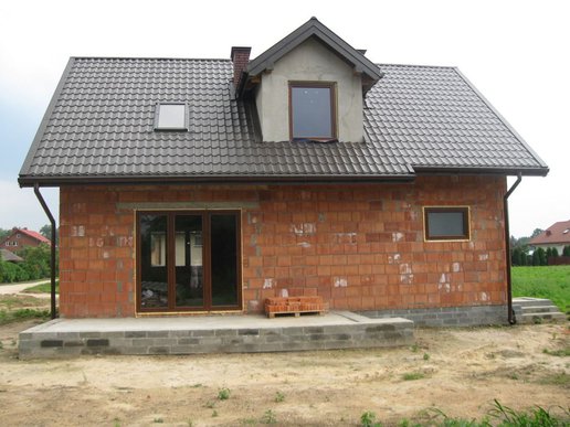

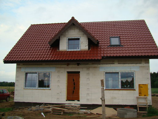

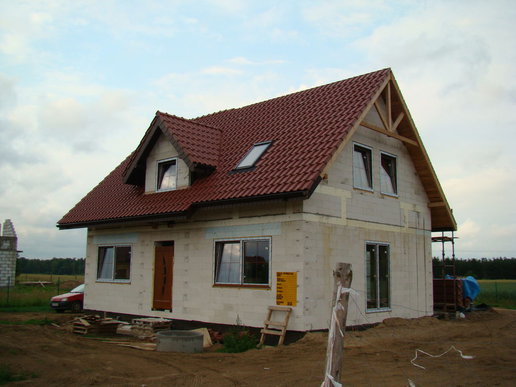

  • 79.188.152.* 2010-07-10 07:16
    Witam ponownie po ponad miesięcznej przerwie. Niestety terminy u "prawdziwych" fachowców są napięte i aura bywała kapryśna, tak więc oczekiwałem miesiąc na dekarzy ale w końcu się doczekałem. Dach z 2 oknami połaciowymi i wykończeniami już gotowy. Po wstawieniu okien w lukarnach dekarz założy jeszcze daszki i kominki wentylacyjne 2 szt.
    Okna, drzwi tarasowe ze słupkiem ruchomym, brama garażowa z automatem "Wiśniowski", oraz drzwi zewnętrzne wejściowe i do pom. gospodarczego już zamówione. Termin wstawienia początek sierpnia. Jeśli chodzi o koszty do tej pory to podaję ( bez kosztów działki, przyłączy, projektu, itp.)trochę się różnią od tych w poprzedniej info, to mój błąd.
    Stan surowy otwarty z dachem i robocizną- 83 tys. zł. Tak więc całkiem nieźle.
    Ostatnie fotki domu "Dobromiła w.I"
    Pozdrawiam wszystkich budujących oraz zamierzających budować wg projektu "Grupy Archipelag" dom "Dobromiła w.I"
    Marcin- aygor2

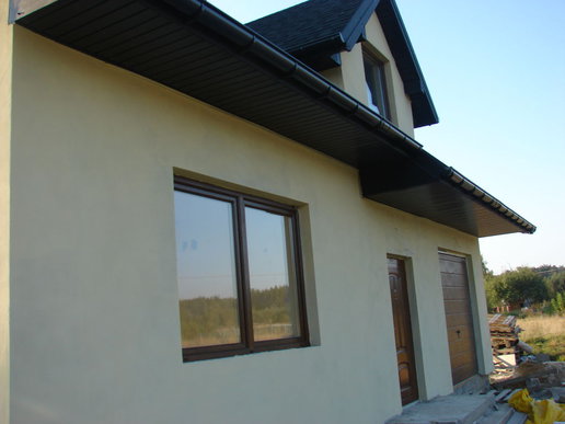

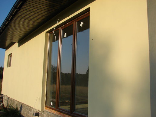

  • 79.188.152.* 2010-08-03 16:01

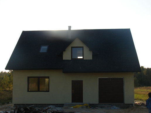

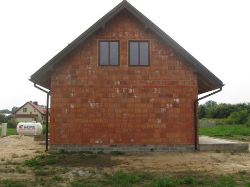

    Witam to znowu ja. Zamknąłem budynek tzn. wstawiłem okna, drzwi zewnętrzne wejściowe i do pom. gospodarczego oraz bramę garażową. Kolejny etap instalacje c.o. i wod-kan. Wtytnkowałem pom. gospodarcze i zrobiłem wylewkę pod zbiornik na c.w.u. W miejscach gdzie będą grzejniki murarze wytynkowali, wygipsowali oraz pomalowali aby później nie demontować grzejników i nie kuć. Grzejniki osłoni się folią. Zaczynam instalacje od 9 sierpnia. Po zakończeniu prześlę zdjęcia.
    Marcin-aygor2
    27.jpg 120 KB
    28.jpg 86 KB
    29.jpg 125 KB
    30.jpg 109 KB

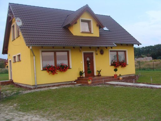

  • 94.254.214.* 2010-08-16 18:39
    Ładny dom .
    A oto moja Dobromiła

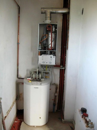

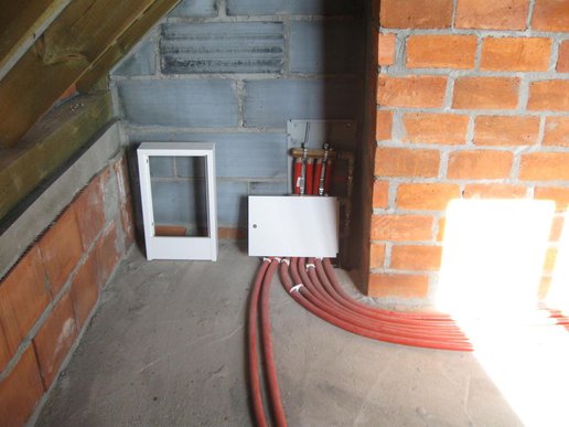

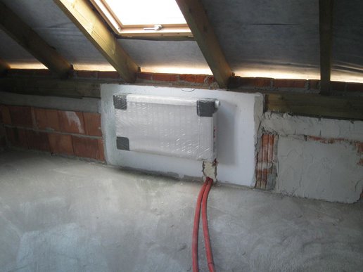

  • 79.188.152.* 2010-08-31 18:09

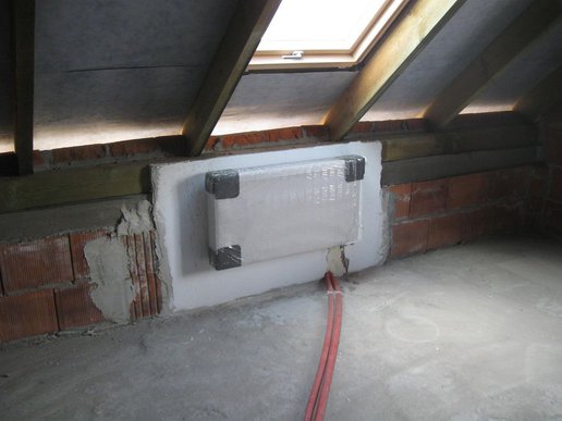

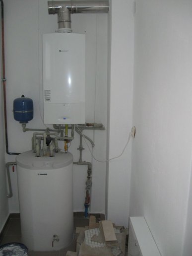

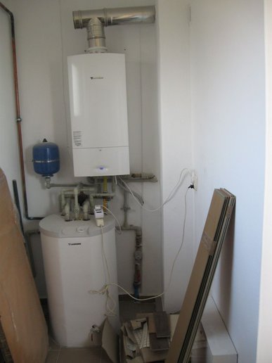

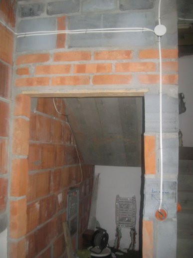

    Witam ponownie. Dziś tj. 31.08 ekipa zakończyła wykonanie instalacji wod-kan; c.o. i gazowej z kompletnym montażem kotłowni, pieca, zbiornika na c.w.u. Serwisant Junkersa sprawdził szczelności ustawił parametry gazu,sprawdził działanie komina, podbił gwarancję na piec. Natępnie sprawdziliśmy działanie ogrzewania i inst. wod-kan. Wszystko o.k. Odpowiadając Agnieszce-ogrzewanie gazowe ( pom. gosp. niespełna 5 m2) , ogrzewanie - grzejniki bez podłogówki itp.Parę fotek dla zobrazowania. Pozdrawiam i życzę sukcesów w realizacji Waszych inwestycji.
    Marcin- aygor2

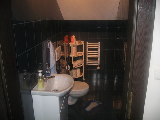

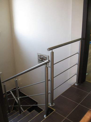

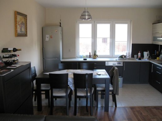

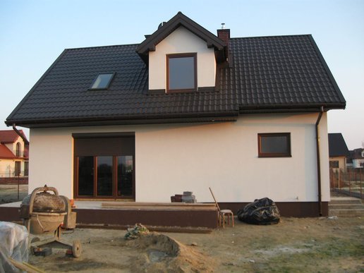

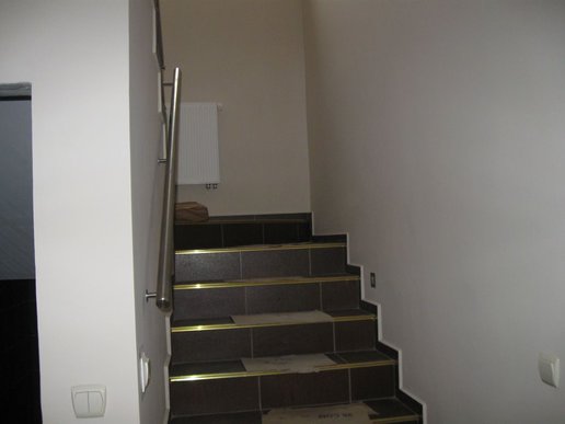

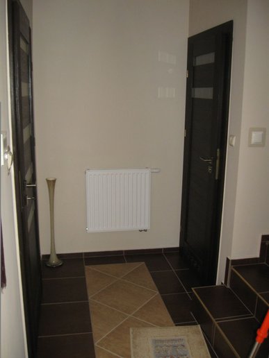

  • aygor2 2010-10-29 17:25

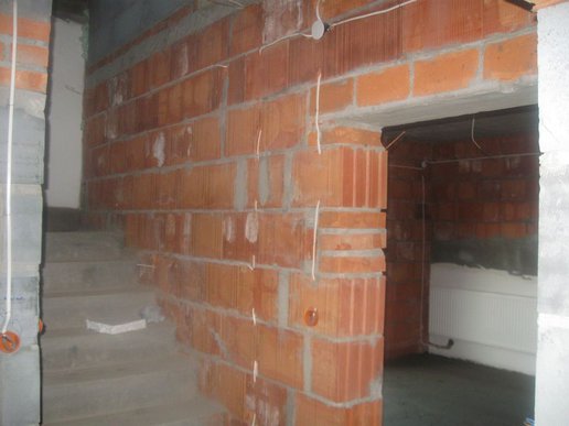

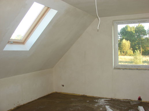

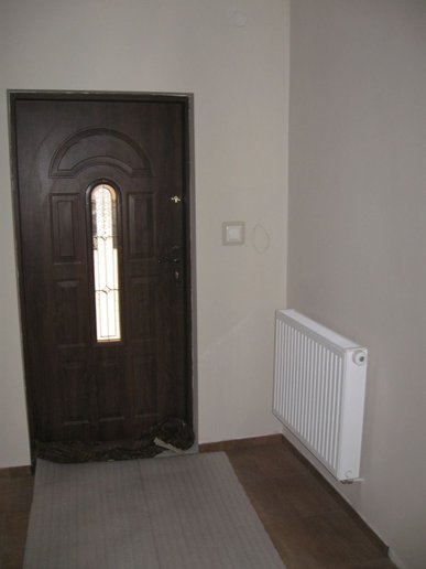

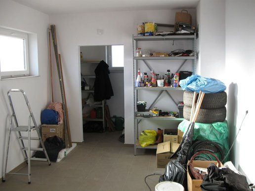

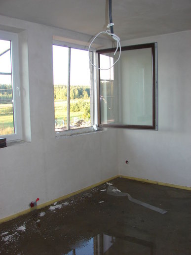

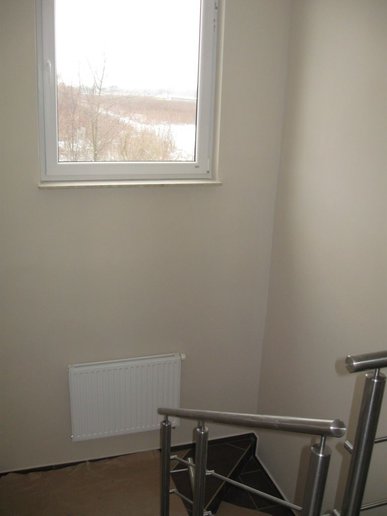

    Witam wszystkich budujących i zamierzających budować "Dobromiłę w I".

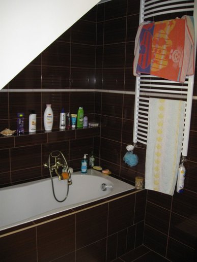

    Zacznę od odpowiedzi na pytania. Niestety kabiny prysznicowej nie da się zamontować w wc na dole, za mało miejsca. Ja mam schody wylewane, nie drewniane jak w projekcie. Nie zamurowywałem ściany z tyłu, zestaw wc-podtynkowy stał będzie bokiem do wejścia po lewej stronie, co umożliwia mi przejście dalej i wykorzystanie miejsca pod schodami-to naprawdę sporo dodatkowego miejsca.Okno w salonie zabudowałem, salon z kuchnią i tak są odpowiednio nasłonecznione.Aktualnie jestem po ociepleniu poddasza isoverem i folią paraizolacyjną i wylewkach. Wcześniej zrobiłem elektrykę. Po 2 listopada zaczynam tynki a potem poddasze wykończenie.

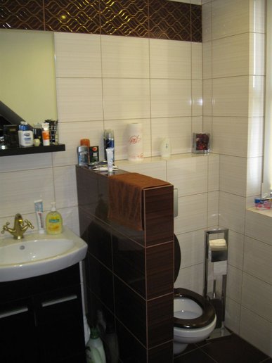

    Jak zawsze parę fotek tym razem z wewnątrz. Na zewnątrz b.z. Acha, co kasy do tej pory to z materiałem i robocizną bez kosztów działki, przyłączy itp. wydałem 130 tys. zł.
    Pozdrawiam wszystkich realizujących i zamierzających realizować.
    Marcin - aygor2

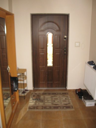

    1.jpg 59 KB
    2.jpg 66 KB
    3.jpg 85 KB
    4.jpg 62 KB
    5.jpg 74 KB
    6.jpg 77 KB

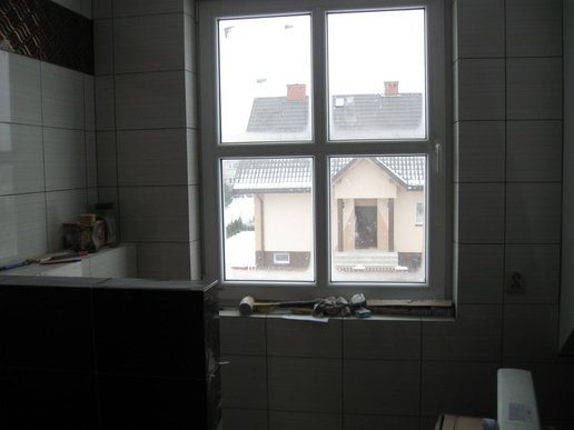

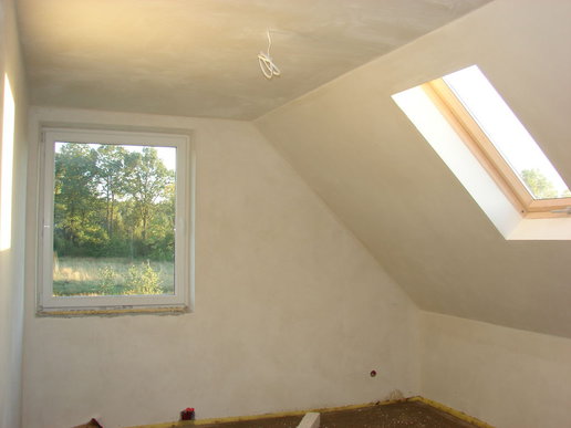

    Witam po długiej przerwie. Obecnie wykańczamy dom wewnątrz. Jestem na etapie układania terakoty i glazury, paneli, malowania itp.
    Zdjęcia dołączę jak tylko zakończę, myślę że do końca lutego. Mamy zamiar wprowadzić się 30.03.2011r. Ogrodzenie, ocieplenie zewenętrzne, wyłożenie kostką, ogród itp. od kwietnia do czerwca br.

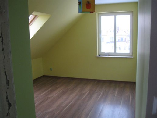

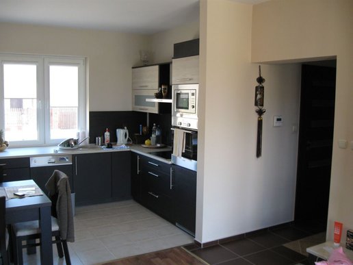

  • aygor2 2011-02-19 18:37

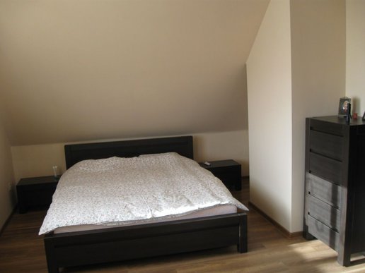

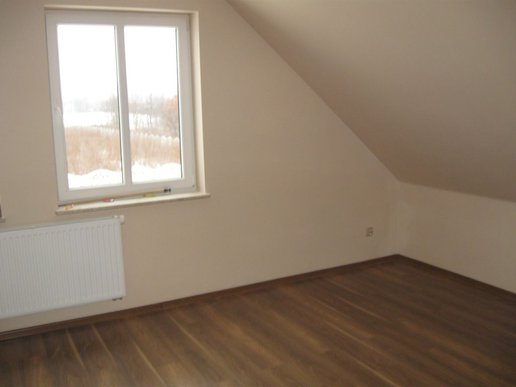

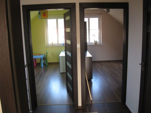

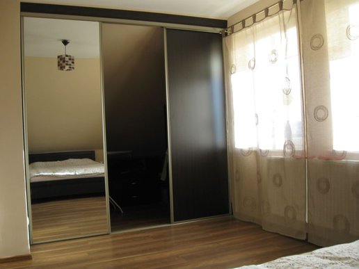

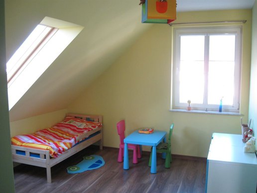

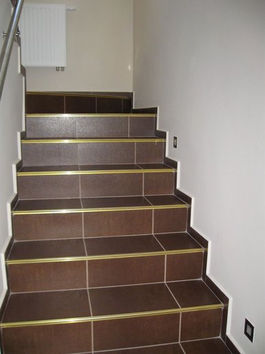

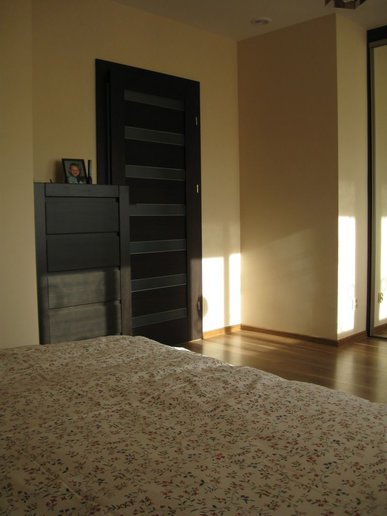

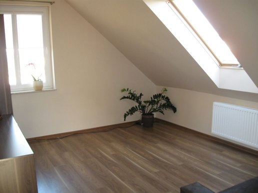

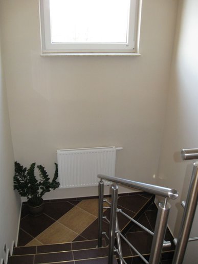

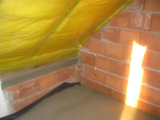

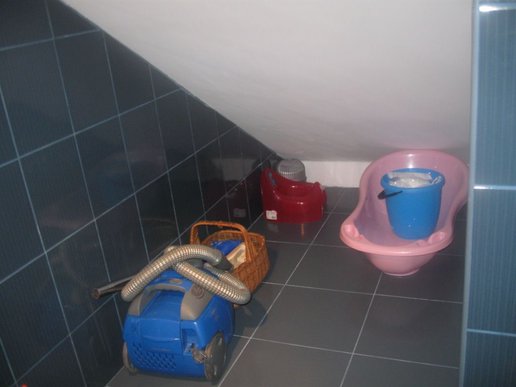

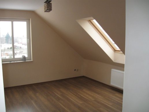

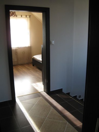

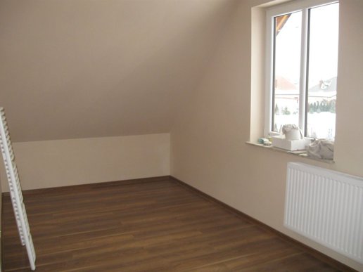

    Witam. Ta jak obiecałem przesyłam fotki z wewnątrz naszej "Dobromiły I". Pokoje na górze gotowe do umeblowania. Schody i klatka schodowa, barierka gotowe. Salon część wypoczynkowa z kominkiem gotowa. Łazienka na dole bez armatury, na górze już prawie skończona, ostatni szlif+armatura. Pomieszczenie gospodarcze-kotłownia gotowa, garaż gotowy (brak zdjęcia-na razie graciarnia).Wiatrołap i tzw. przedpokój gotowe. Kuchnia na wymiar+AGD pod koniec lutego. Wprowadzamy się 30.03.2011r. Ocieplenie, ogrodzenie, wyłożenie kostką oraz prace ogrodnicze jak tylko wreszcie zacznie się wiosna. Ciąg dalszy nastąpi..... Pozdrawiam wszystkich czytających forum, a budującym i zamierzającyn budować życzę sukcesów w realizacji Waszych inwestycji.
    Marcin-aygor2

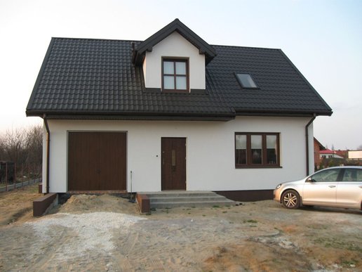

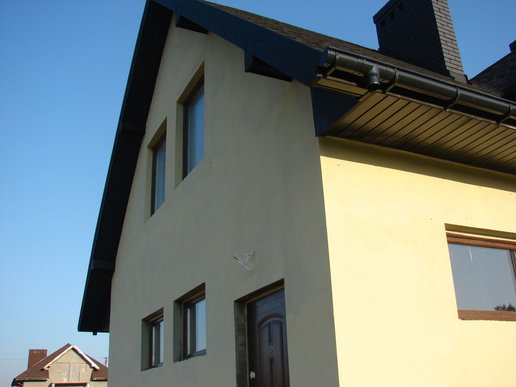

  • aygor2 2011-04-06 06:08

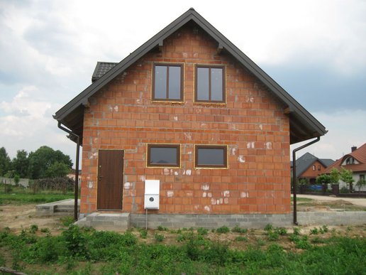

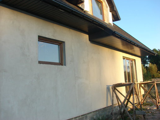

    Witam ponownie. Własnie zakończyłem ocieplenie i tynkowanie domu. Ocieplenie styropian frezowany fasada 15 cm; opaska na bloczku betonowym styropian 10 cm. Tynk silikatowo-silikonowy kreisel oraz mozaika żywiczna ( opaska).Kilka fotek załączam. Mieszkam od 30.03.2011r. tj. 8 dni do rocznicy wbicia 1 łopaty w ziemię.Zdjecia z wewnątrz z kompletnym wyposażeniem w przyszłym tygodniu ( czekam jeszcze na 2 elementy).Pozdrawiam WAS. Marcin-aygor2

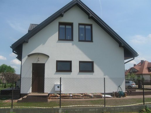

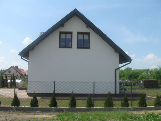

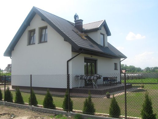

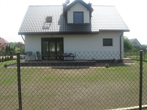

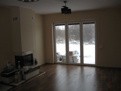

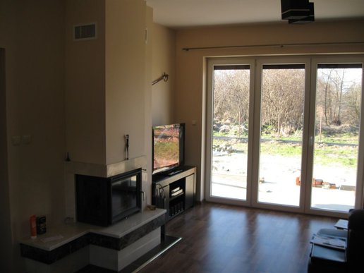

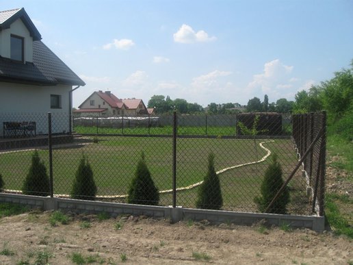

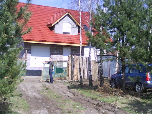

  • aygor2 2011-04-10 07:05

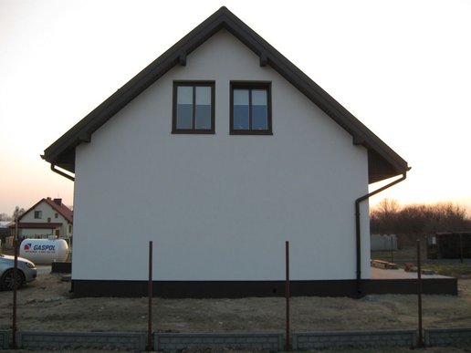

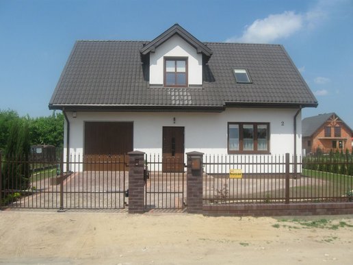

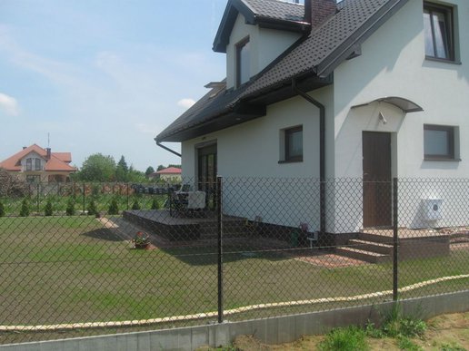

    Witam. Zgodnie z obietnicą zdjęcia z zamieszkanej przeze mnie i żonę Dobromile I ( mieszkamy juz 10 dni).
    Co do pytania -jestem zadowolony. Wykonawca od lat stosuje materiały tej firmy do ocieplenia. Sąsiad 8 lat temu miał ocieplony i tynkowany dom i jest w stanie idealnym. Obecnie tynki silikatowo-silikonowe są jeszcze bardziej odporne na warunki atmosferyczne, grzyby, pleśnie itp. zagrożenia.
    Wracajac do Dobromiły I obecnie trwają prace nad ogrodzeniem. Mam nadzieję ze ogrodzenie, opaska wokół domu, podjazdy i wyłożenie kostką kolorową Jadar zakończy sie przed świętami Wielkiej Nocy.Pozostanie tylko ogród. Ciąg dalszy nastapi. Pozdrawiam Marcin-aygor2.

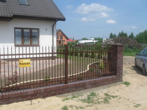

    Dzięki za miłe słowa. Będę nieskromny i powiem: mnie też sie podoba. Odpowiedź dla Jagi: jeśli podniesiesz ściankę na więźbie o 2 cegły będzie b.ustawne.Szafa bez problemów wejdzie od strony ściany działowej, a po podniesieniu nawet po bokach pokoju. Co do okien dachowych ja chciałem i założyłem, ale można się bez nich obejść gdyż okno takie jak w projekcie zapewnia wystarczającą ilość światła.
    Co do moich działań. Układana jest obecnie kostka kolorowa Jadar. Ogrodzenie słupki klinkier od frontu i skosu gotowe, czekam na przęsła,bramę i furtkę. Pozostałe boki płyta ogrodzeniowa, słupki stalowe z kapturkami, siatka ocynk w pcv. Po zakończeniu około 30.04-02.05 załaduję foto.

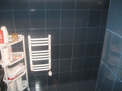

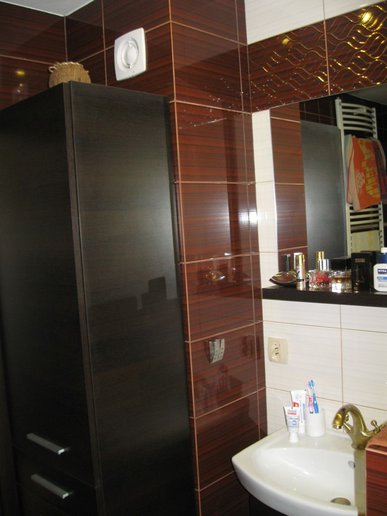

  • aygor2 2011-05-03 16:10

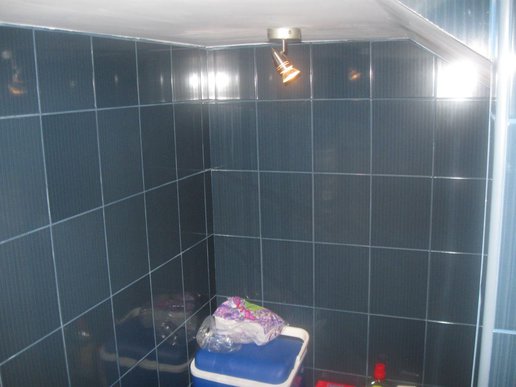

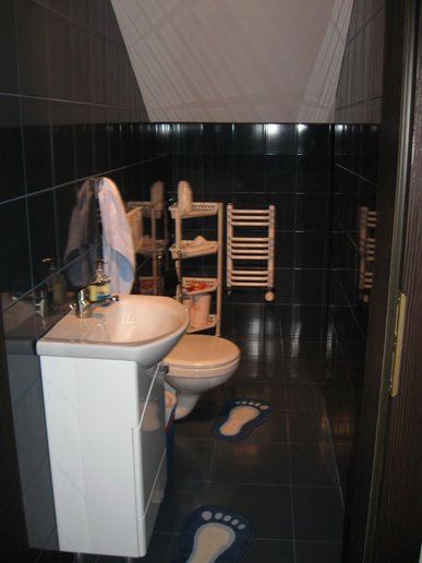

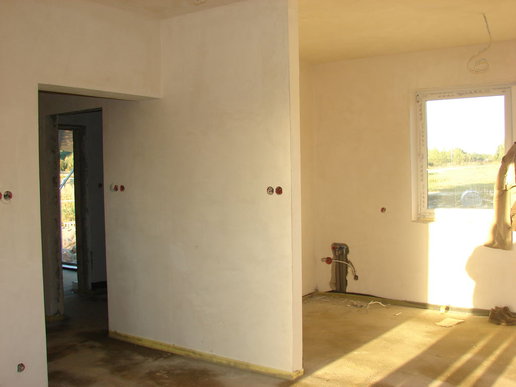

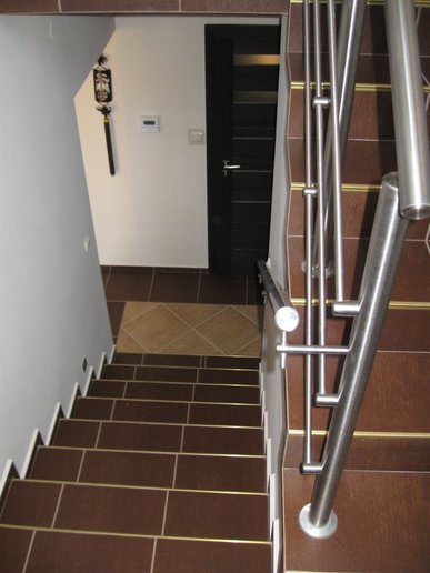

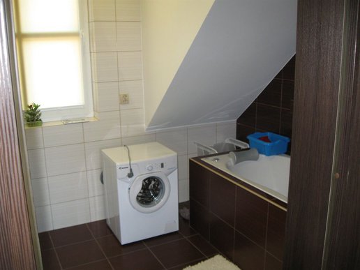

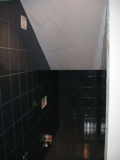

    Witam wszystkich. Do Becik- załączam zdjęcia łazieniki na dole i schowka pod schodami. Do wiatrołapu wejdzie szafa do zabudowy ale płytka, u mnie jest gotowy mebel i jest naprawde jeszcze sporo miejsca ( mam na mysli szerokość wiatrołapu).Drugie pytanie forumowicza w kwestii stropu ja mam wylewany ( ponoć mocniejszy).Co do mojego finiszu inwestycji: kostka wokół domu, tarasu, schodów, wjazdy i wejście ułożona i gotowa.Ogrodzenie 3 boków gotowe. Zostało spawanie przęsęł do słupków klinkierowych, założenie bramy i furtki. Potem domofon i napęd do bramy. Ogród się robi zrobiono nawodnienie teraz układają ziemię i równają.Następnie drzewka i kwiaty wg wyboru żony no i oczywiście trawa-siana. Jak wszystko zakończą myślę że do końca maja załaduję ostatnie zdjęcia z kompleksowego zakończenia inwestycji. I co dalej....zamykam ten rozdział. Niech inni przejmą pałeczkę i zaczynają budować. Oczywiście będę kibicował. Życzę udanych wyborów i powodzenia w Waszych inwestycjach. Pozdrawiam Marcin-aygor2

    Witam wszystkich. Skończyłam budowę parteru. W poniedziałek zaczynam strop. Będzie wylewny, schody również (Marcin-aygor2 jesteś moim idolem :-)).
    Buduję systemem gospodarczym z siporexa. Zakwasy od noszenia pustaków i piachu mam okrutne, ale za to jaką formę zyskam:-) Ogromną frajdę sprawia mi patrzenie jak mój wymarzny domek rośnie i nabiera kształtów.

  • aygor2 2011-05-21 11:02
    Zgodnie z obietnicą załadowałem kilka fotek po wykonaniu ogrodu z nawodnieniem, i zakończeniu ogrodzenia ( domofon, automatyka bramy ) to już w zasadzie koniec. Została do zrobienia balustrada na tarsie ale to już w czerwcu. Tak więc rozpocząłem 06.04.2010r. i teraz jest tak naprawdę kompleksowe zakończenie, po roku i miesiącu- tempo ekspresowe-mnie się śpieszyło.
    Co do odpowiedzi na pytanie, elektryka z materiałem.
    Pozdrawiam WAS może się jeszcze odezwę ( zdjęcie tarasu z balustradą). Życzę udanych inwestycji. Marcin-aygor2

    Witam wszystkich,
    mój domek juz na finiszu. Teraz robię tynki, na poczatku września wylewka. Potem czas suszenia (powiedziano mi że ok. 6 tyg.) trochę długo, a mnie zalezy na czasie, ponieważ chcę się wprowadzić w tym roku. Pozdrawiam wszystkich budujących Dobromiłę i zyczę wytrwałości.
    Eveline

    A tak wygląda nasza dobromiłka
  • 79.191.129.* 2011-09-08 20:24
    tynki zrobiłam tradycyjne cementowo-wapienne + gładź,wyszły rewelacyjnie (mogę polecić świetną ekipę), ocieplam termoorganiką 10.
    Wykończenie podłóg - wiatrołap+korytarz+pomieszczenia gospodarczze oraz łazienki - płytki, reszta panele.
    Przy najbliższej okazji zrobię kilka zdjęć to załączę. Pozdrawiam. Eveline
  • 79.185.198.* 2011-09-09 18:15
    Witam, obiecałam więc załączam. Tak teraz wygląda mój domek, jeszcze sporo zostało, ale w marcu w tym miejscu było jeszcze szczere pole. Pozdrawiam wszystkich. Eveline
  • 79.191.136.* 2011-09-28 10:59
    Witam wszystkich forumowiczów,
    wrzucam kolejne zdjęcia mojego domku.
    pozdr.
    Eveline

    Witam, jeszcze trochę zostało mi do zrobienia, ale myslę, ze na gotowo z wykończeniówką wydam nieco mniej niż szacunkowy kosztorys podany na stronie, aczkolwiek nie liczę swojego czasu, nakładu pracy, paliwa i telefonów w uzgadnianiu ekip i szukaniu korzystnych ofert na materiały.
