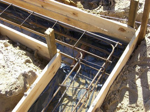

    początek budowy

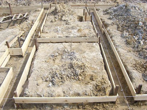

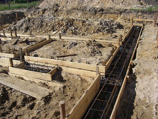

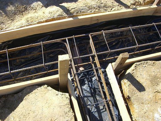

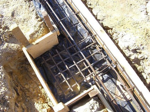

  • 195.116.133.* 2009-07-04 07:25
    fundamenty
    d1.jpg 69 KB
    d2.jpg 72 KB
    d3.jpg 50 KB

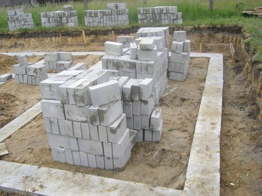

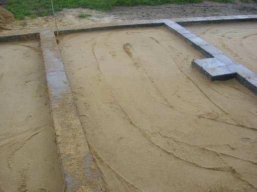

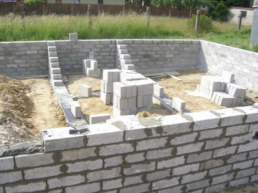

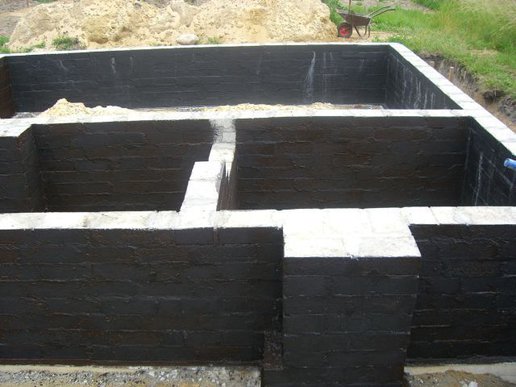

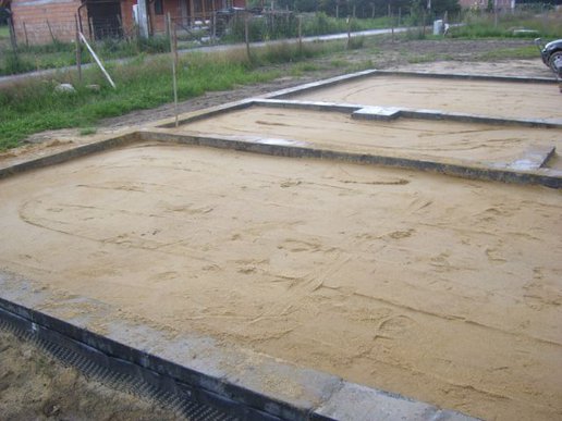

  • 195.116.133.* 2009-07-11 08:48
    90 ton piachu i zasypane
    s1.jpg 51 KB
    s2.jpg 50 KB

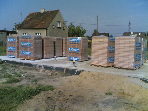

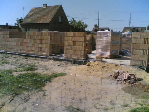

  • 195.116.133.* 2009-08-25 14:04
    I ściany powoli zaczynają rosnąć, jak na ekipę dwuosobową w 4 dni

  • 195.116.133.* 2009-08-25 14:29
    Witam ,jeśli to kogoś interesuje to podaje przybliżone koszty budowy jakie poniosłem i zestawienie materiałów do stanu "zero"
    wykop pod fundament -1000 zł
    deski szalunkowe 1m3 -430 zł
    stal zbrojeniowa pręty fi14 26szt x 12m -380 kg 800zł
    strzemiona fi6 180 szt -150zł
    9m3 betonu B20 + 1h pracy pompy 2700zł
    folia na izolację poziomą 60mb 90zł
    piasek płukany 5T 150 zł
    cement 45x25kg - 495zł
    bloczki fundamentowe 12cm 1300 szt 4290zł
    masa bitumiczna do izolacji pionowej 5x20kg-270zł
    folia kubełkowa 40mb -240 zł
    piasek na podsypkę 90Ton 1800zł
    rury kanalizacyjne ok 350zł
    beton na płytę podłogową B15 8m3 1760zł (bez pompy)
    + ok 300zł na inne drobne rzeczy jak gwozdzie,folia itp.

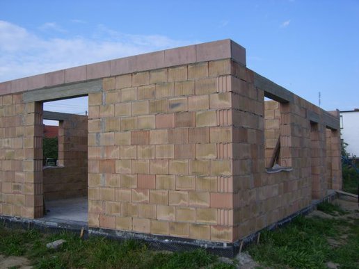

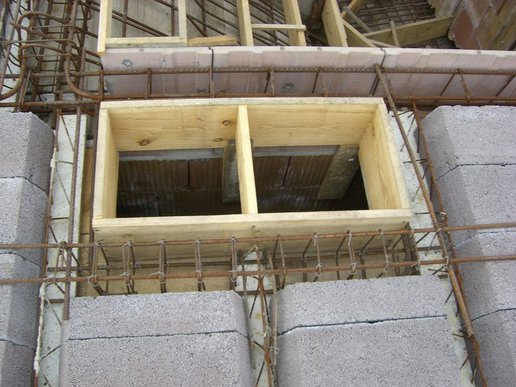

  • 195.116.133.* 2009-12-20 09:52
    A tak wygląda parter
    koszty:
    pustak leier 25P+W 1100szt -5300zł
    cement+ piasek ok 1500zł
    prety zebrowane na nadproża ok 700 zł
    kształtki wiencowe 1600 zł

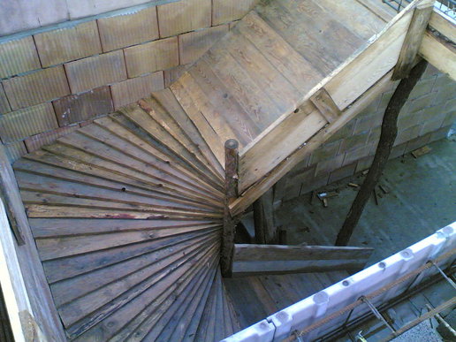

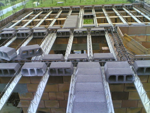

  • 195.116.133.* 2010-05-22 23:58

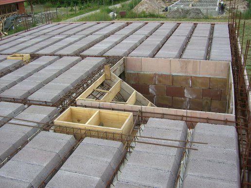

    a tak wyglada zaczety strop i schody
    strop Teriva : 3500zł
    stal na wience i schody ok 2000 zł
    sh1.jpg 157 KB
    st1.jpg 163 KB

  • 195.116.133.* 2010-06-24 17:49
    a tak wyglada strop i schody gotowe do zabetonowania, wyliczylem tak wstepnie 12m3 betonu B20 to ok 2700zł a ile dokladnieto napisze pózniej bo betonowac bede w poniedziałek

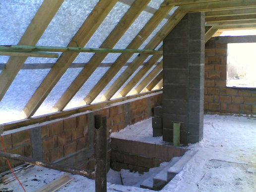

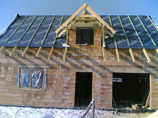

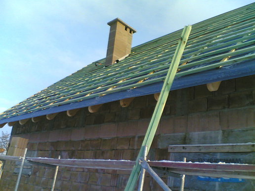

  • 195.82.165.* 2011-01-28 15:02

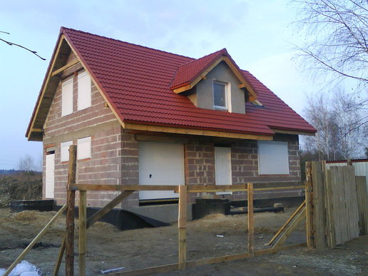

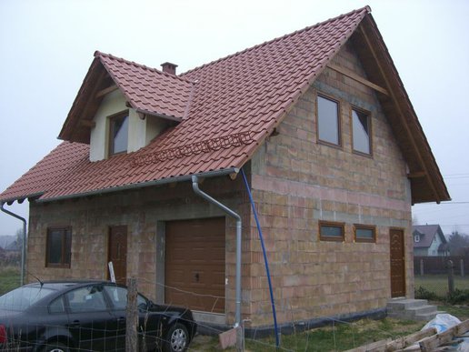

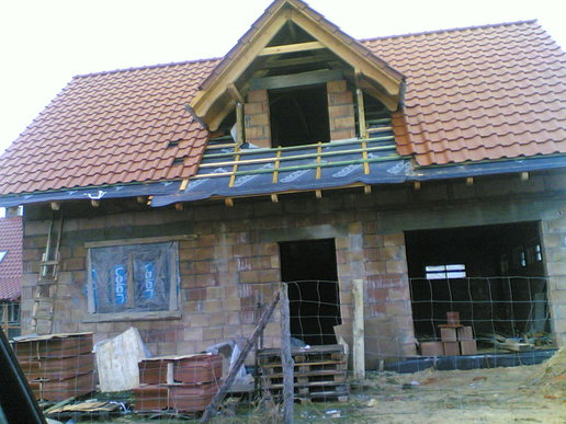

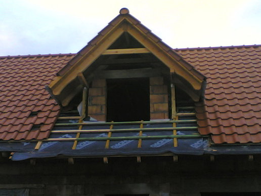

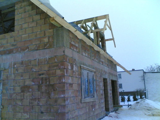

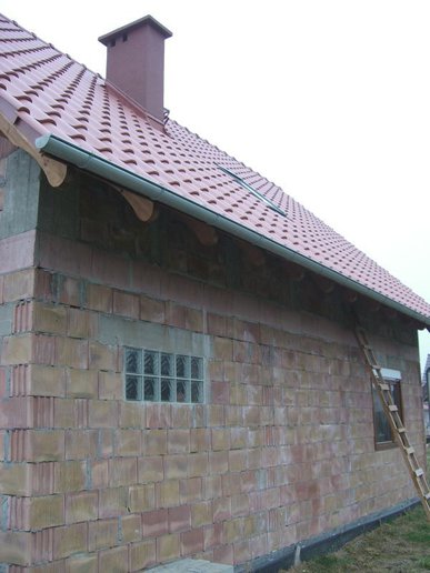

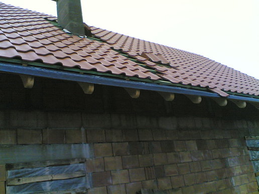

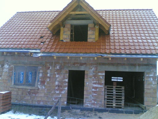

    a o to kilka aktualnych fotek -dach

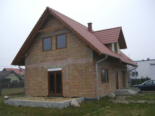

  • 195.82.165.* 2011-02-04 12:11
    a tak wyglada stan surowy otwarty budowany systemem gospodarczym kosztowal mnie ok 68tys zł

    Witam buduję taki sam domek w piątek zalałem strop.Mam pytanko, oczywiście jaśli można wiedzieć ile wyniosły materiały na dach chodzi mi o drzewo i jaka jest długość krokwi.Pozdrawiam

    "195.82.165.*" napisał/a:a tak wyglada stan surowy otwarty budowany systemem gospodarczym kosztowal mnie ok 68tys zł
    Witam, przepiękna dachówka, możesz zdradzić jak się nazywa? Szukam takiej, która będzie wyglądała jak najbardziej klasycznie i naturalnie
  • 195.82.165.* 2011-03-18 08:23
    dachowka jest z firmy koramic Renesansowa Alegra 8
    a jesli chodzi o koszty to dachowka kosztowala ok 8 tys wraz z dachowkami wykonczeniowymi do tego drewno na dach 9m3 kopsztowalo tesz ok 8 tys no i inne rzeczy takie jak folia itd ,łacznie sam dach bez robocizny kosztowal ok 20 tys
  • 195.82.165.* 2011-03-18 08:31
    dlugosc krokwi to zalezy od dachowki jaka sie ma, ja zamawialem krokwie o dl 7,5m a docelowo wyszlo mi 7,2m
  • 195.82.165.* 2011-03-18 08:33

  • 217.113.234.* 2012-08-13 20:08
    czy jest Pan zadowolony z dachówki Alegra 8? Mógłby Pan podzielić się opinią na jej temat?
  • 195.82.165.* 2012-08-19 09:40
    wybralem ta dachowke ze wzgledu na jakosc bo byla produkowana w fabryce w niemczech no i cena za metr byla atrakcyjna a ogólnie jest bardzo dobrze wykonana bardzo ruwna i mocna bo nr dachowka L-15 tej samej firmy ale produkowana w polsce juz taka nie jest ,jestem z niej bardzo zadowolony ,z jakosci ceny i wygladu
  • 217.113.234.* 2012-08-28 23:05
    Dziękuję bardzo za opinię. Właśnie zamówiliśmy taką na swój domek:)

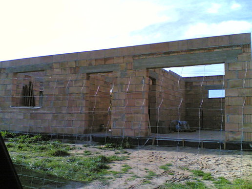

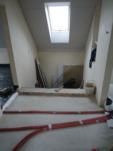

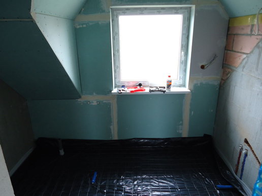

  • 81.30.143.* 2013-05-08 19:06

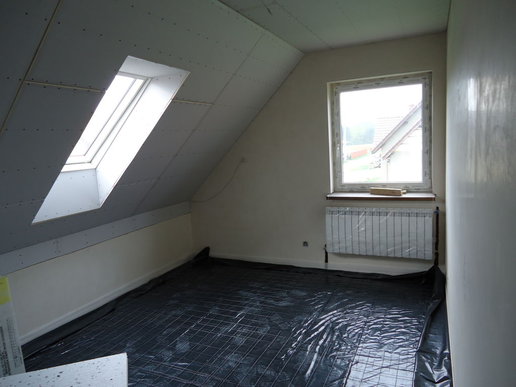

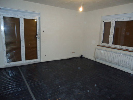

    w trakcie
    1.jpg 87 KB
    2.jpg 73 KB
    3.jpg 77 KB
    4.jpg 69 KB
    5.jpg 81 KB
    6.jpg 68 KB
    7.jpg 73 KB
    8.jpg 79 KB
    9.jpg 74 KB

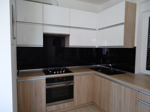

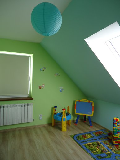

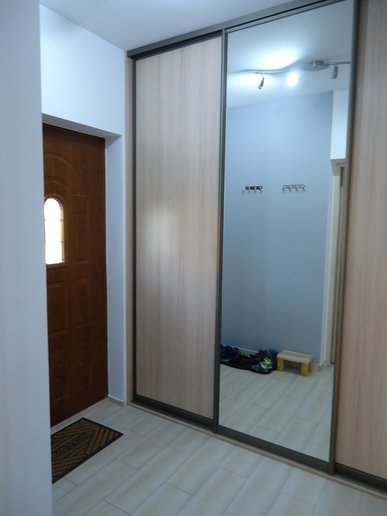

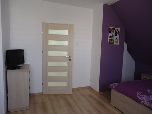

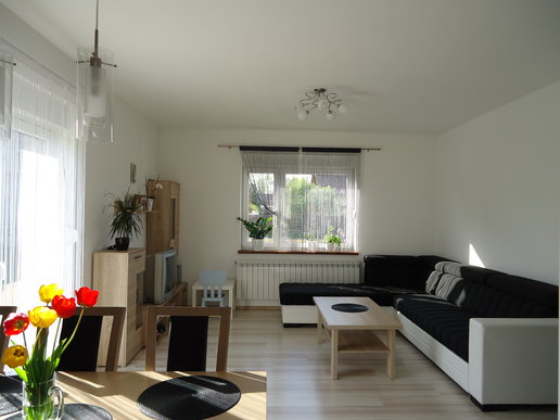

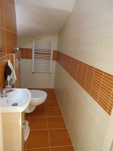

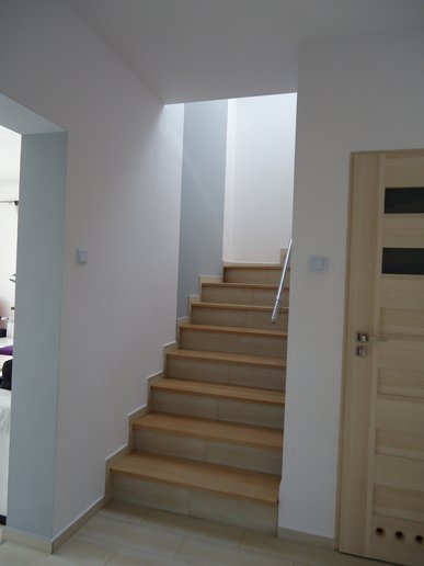

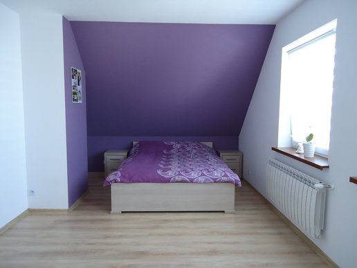

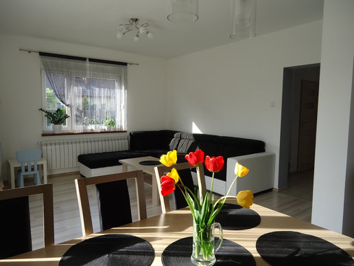

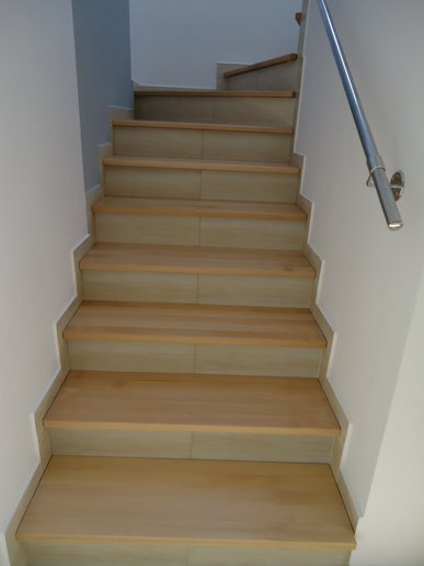

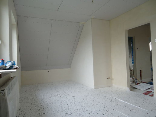

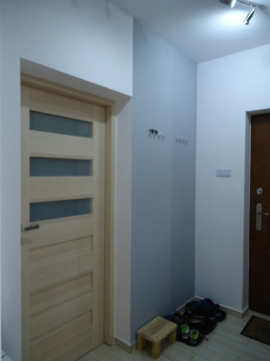

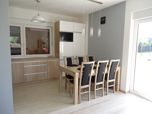

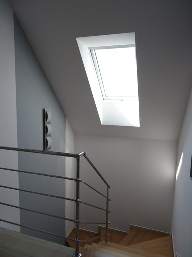

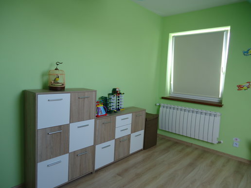

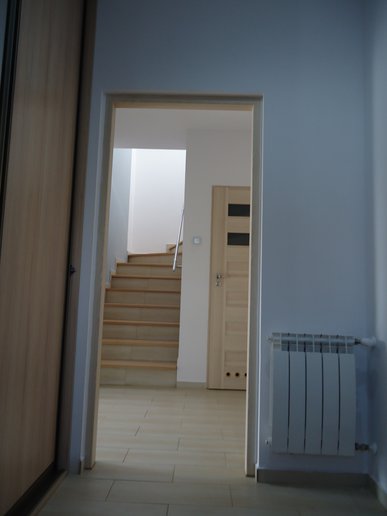

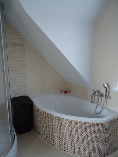

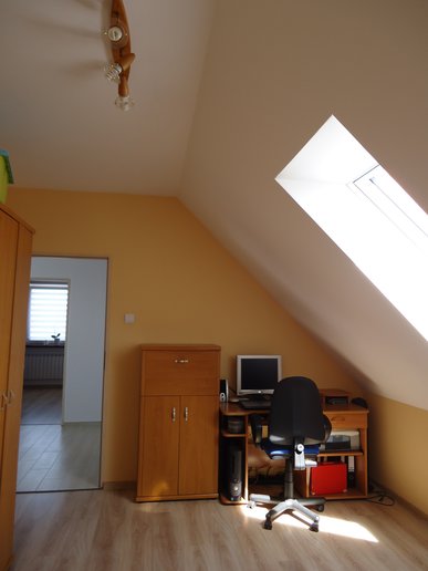

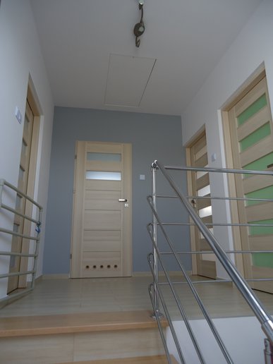

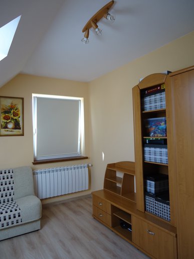

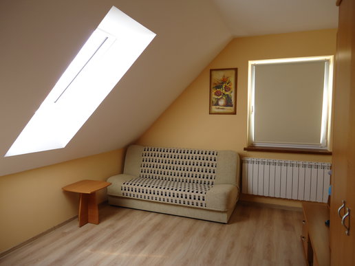

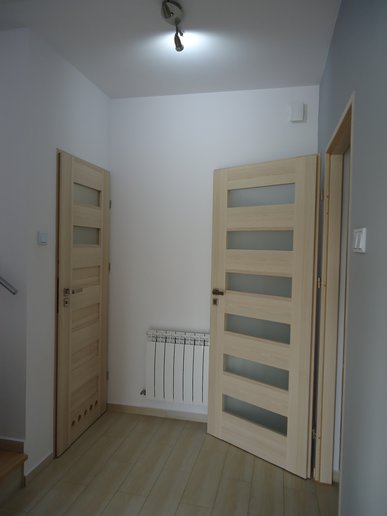

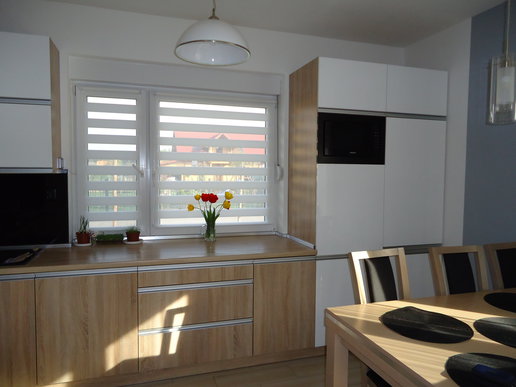

  • 83.230.14.* 2015-11-06 20:58
    i po wykończeniu środka
