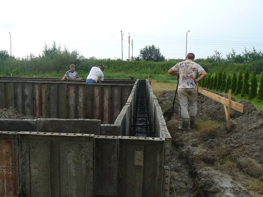

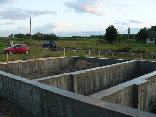

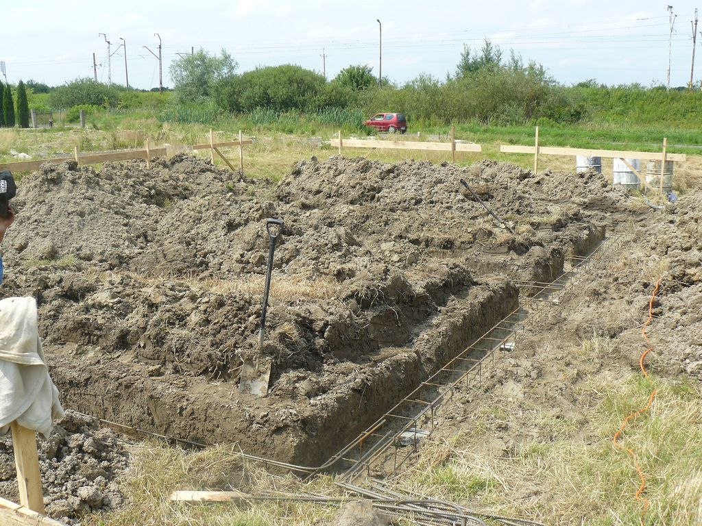

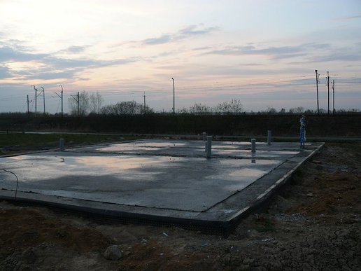

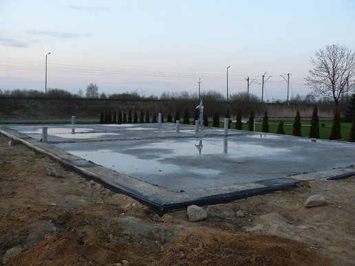

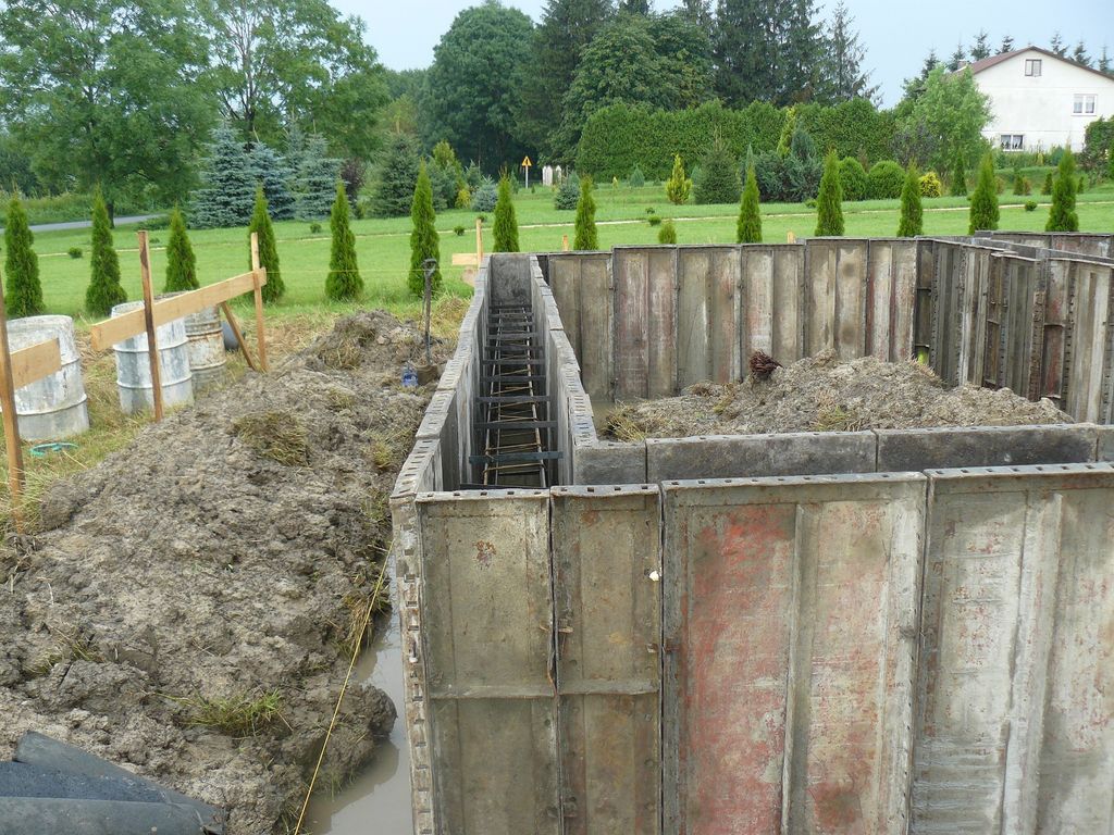

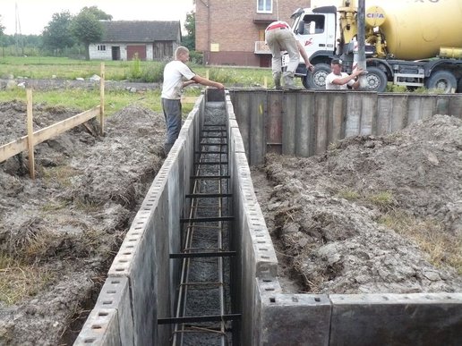

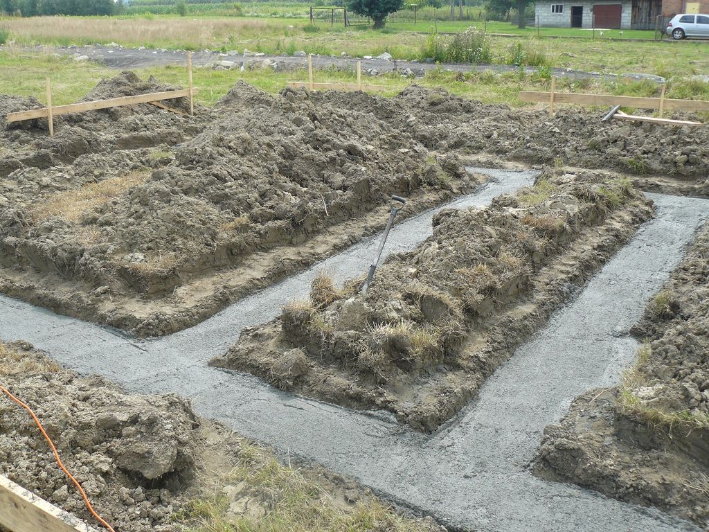

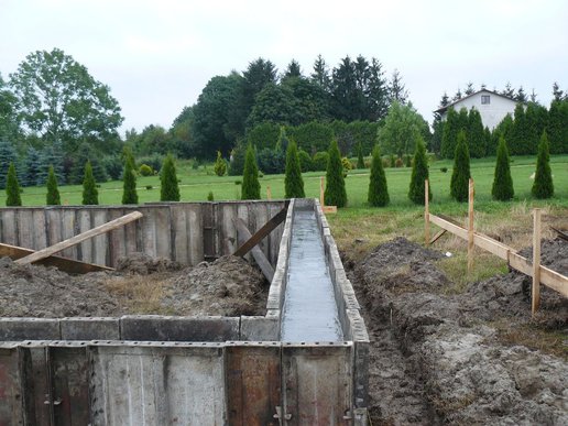

witam. oto nasze początki, zaczeliśmy 19.07.2011
  • 82.69.250.* 2011-08-08 09:21

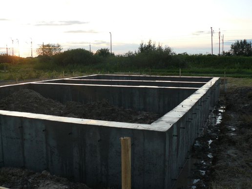

    Hejka, ściany fundamentowe wylewane, właśnie tak chciałem zrobic ale wymurowałem i żałuję.
    Przypominają sie stare juz chwile, powodzenia :-)

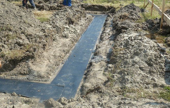

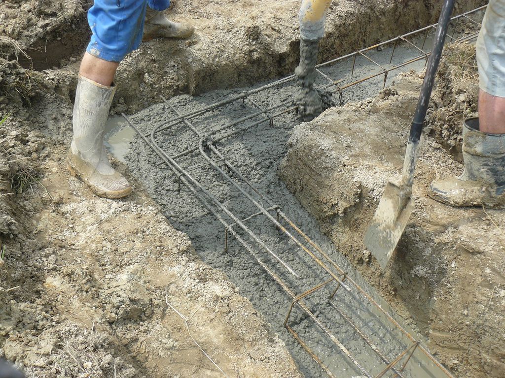

  • jasiekcrew 2011-08-08 13:46
    oto reszta zdjec
    f7.jpg 131 KB
    f8.jpg 203 KB
    f9.jpg 170 KB
    f10.jpg 97 KB
    f11.jpg 109 KB
    f12.jpg 121 KB

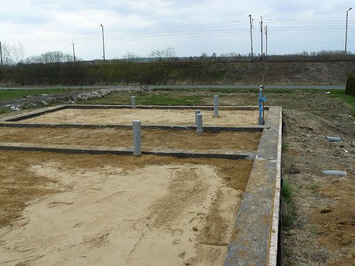

  • jasiekcrew 2011-08-09 13:42
    witam. dalsze prace planujemy na wrzesien, czekamy az fundament wyschnie. zdjecia dodam po ukonczeniu prac. pozdrawiam wszystkich budujacych i zamierzajacych budowac dobromile

  • jasiekcrew 2011-08-16 21:51
    ja narazie odnosnie kosztow do etapu widocznego na zdjeciach:
    drut f12 500 kg, f6 100kg i 5kg na wiazanie - okolo 1800zl
    30.5 kubikow betonu b20 - okolo 8500zl
    koparka, akro do szalowania i ekipa - 4000zl
    2 rolki papy - okolo 160 zl
    tak wiec calosc okolo 15000zl

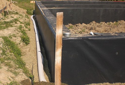

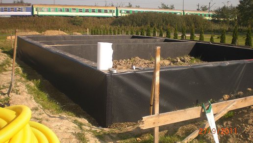

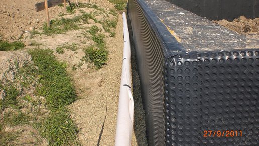

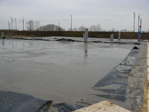

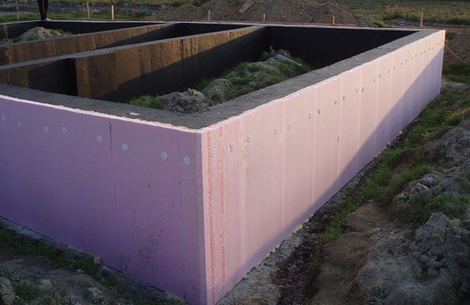

  • jasiekcrew 2011-09-29 08:31

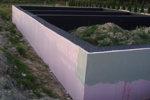

    witam. własnie zakończyłem prace z fundamentem na ten rok tj ocieplenie, drenaż no i zasypanie całości. załączam kilka zdjęć. pozdrawiam
    g1.jpg 76 KB
    g2.jpg 67 KB
    g3.jpg 150 KB
    g4.jpg 142 KB
    g5.jpg 183 KB
    g6.jpg 97 KB
    g7.jpg 205 KB
    g8.jpg 195 KB

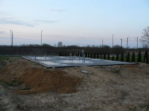

  • jasiekcrew 2012-04-17 15:35
    witam. ostro ruszamy na wiosne oto pierwsze prace

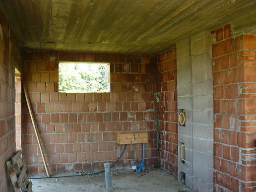

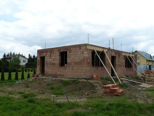

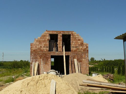

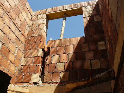

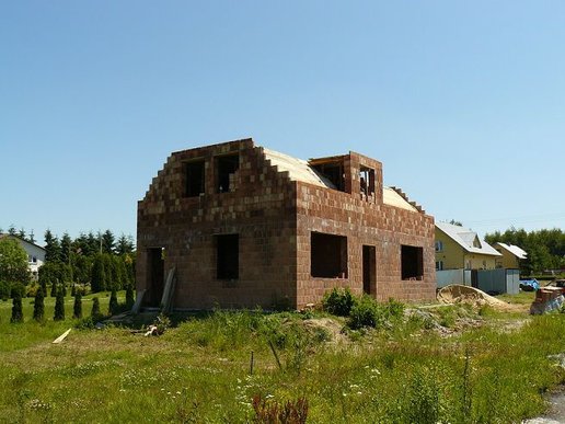

  • jasiekcrew 2012-05-17 14:12

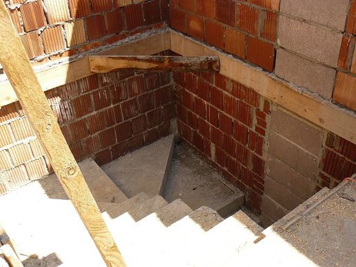

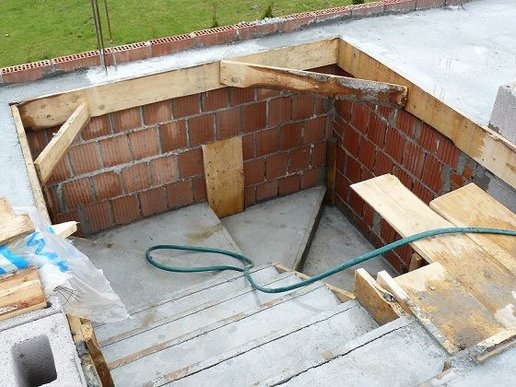

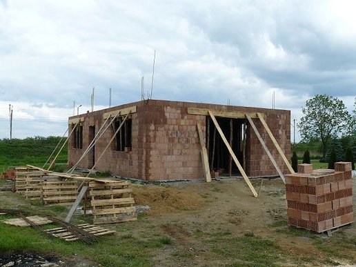

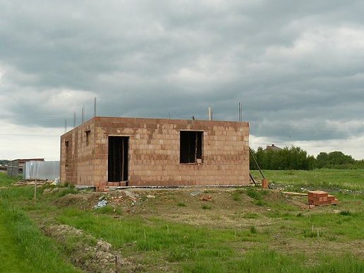

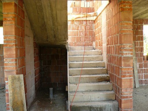

    witam serdecznie. juz pierwsza kondygnacja gotowa. oto kilka zdjec
  • jasiekcrew 2012-06-17 20:26

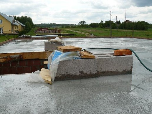

    witam. oto kilka kolejnych fotek z dalszej czesci prac
  • 178.97.92.* 2012-06-19 15:12
    świetnie, jak dobrze pujdzie to do zimy sie wprowadzicie, powodzenia ;-)

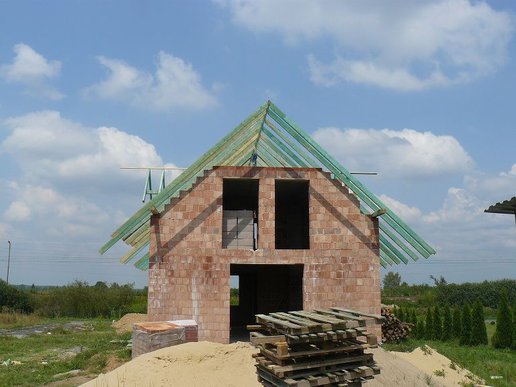

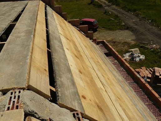

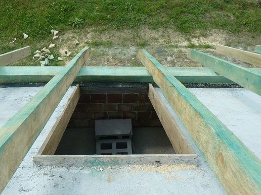

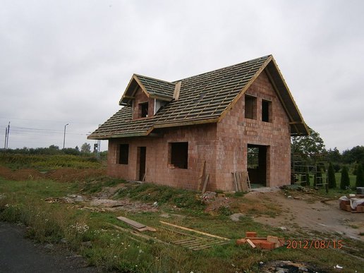

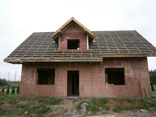

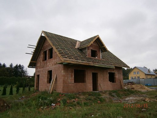

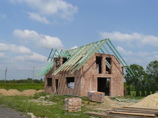

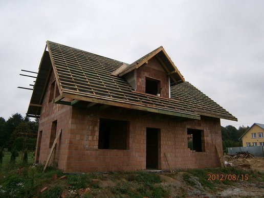

  • jasiekcrew 2012-07-30 14:42

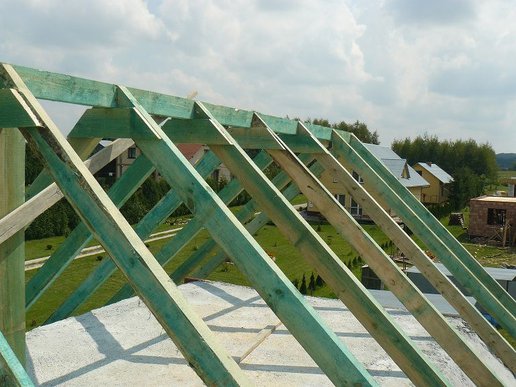

    witam. wlasnie powstaje dach oto najnowsze zdjecia
  • jasiekcrew 2012-08-16 10:04
    kolejne zdjecia z powastawania dachu. pozdrawiam

  • 86.89.35.* 2012-08-28 18:05
    witam, widze domek pnie sie do góry. a czy mozna wiedziec jakie poniosl Pan koszty na stan na zdjeciach?
