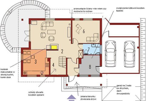

  • bodzio 2009-03-24 14:04
    Za ewentualną zgodą autorów zamieszczam rzut ze zmianami jakie chciałbym wprowadzić, Myślę że poprawiły by one walory użytkowe domu. Mam pytanie do autorów czy naprawdę nie można przesunąć ściany nośnej między gabinetem a salonem nawet o 100cm ? 22mkw salonu wydaje się bardzo mało szczególnie przy obecności kominka.
  • 83.21.49.* 2009-03-25 21:34
    Znacznie prościej jest przesunąć ścianę z oknami tarasowymi w lewo o 1,2 m, aby zrównała się ze ścianą kuchni - przez to salon zyskuje 4 m2. Trzeba wtedy wydłużyć belki stropowe / muszą mieć 6,8m - teriva nova ma taką długość/. Jeżeli zastosujemy te belki w salonie, można je też użyć za kominkiem aż do schodów. w tym wypadku pozbywamy się słupa który ukryty jest w ścianie przy kominku. Sam kominek możemy przesunąć w prawo aż do ściany z gabinetem. Dzięki likwidacji słupa, ścianki i kominka powstaje nam duże, przestronne pomieszczenie z salonem, kuchnia i jadalnią, które ma ponad 40 m2. Pozostaje jeszcze przeniesienie drzwi do spiżarni od strony kuchni tak aby od strony salonu pozostała ściana.pozdrawiam Lila
  • arch. Anna Krajewska 2009-03-26 08:15
    "bodzio" napisał/a:Za ewentualną zgodą autorów zamieszczam rzut ze zmianami jakie chciałbym wprowadzić, Myślę że poprawiły by one walory użytkowe domu. Mam pytanie do autorów czy naprawdę nie można przesunąć ściany nośnej między gabinetem a salonem nawet o 100cm ? 22mkw salonu wydaje się bardzo mało szczególnie przy obecności kominka.
    Oczywiście na etapie adaptacji projektu można wprowadzać zmiany mające na celu dostosowanie domu do własnych potrzeb. Zmiany, które Pan zaproponował są możliwe do wykonania i otrzymałby Pan na nie zgodę ze strony Pracowni. Rzeczywiście jedyny problem jest z przesunięciem wewnętrznej ściany konstrukcyjnej. Ogranicza nas tu rozpiętość stropu, dlatego można by ją przesunąć o około 40cm. Jeżeli chciałby Pan żeby było to więcej konieczne byłoby przeprojektowanie stropu.
