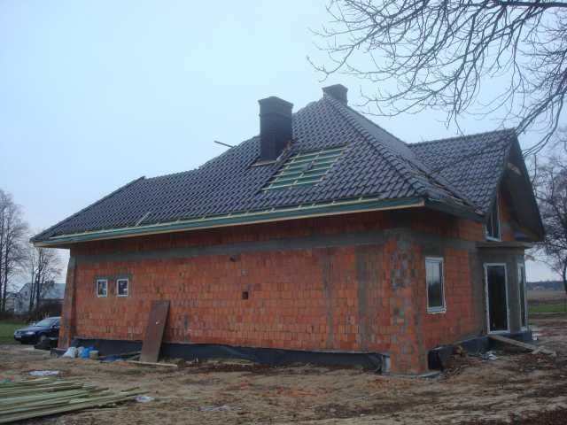

Jest to mój pierwszy post na tej stronie. Jestem właśnie w trakcie kończenia budowy domu projektu „Atena ‘’ wybrałem ten projekt ponieważ bardzo mi się podobał jednak w trakcie budowy okazało się , oczywiście moim zdanie ze przydało by się kilka zmian :
1.
myślę ze podwyższenie poddasza o 44cm ( buduje dom z pustaka maxa-22cm wysokość sztuki ) spowoduje bardziej przestronne i praktyczne pokoje na poddaszu ,ponieważ w projekcie skosy dachu zaczynają się od wysokości kolan około 55cm .
2.
wydłużenie krokwi dachowych aby zachować projektowy wygląd
Mam nadzieje ze pomogłem.
Pozdrawiam !!

    Nowe zdjęcia projektu domu Atena
    a.jpg 138 KB
    a1.jpg 115 KB
    b.jpg 95 KB
    c.jpg 101 KB
    d.jpg 80 KB
    e.jpg 87 KB
    f.jpg 97 KB

    Witam.Mam na imię Bogdan.Atenę buduję już od roku.W chwili obecnej jestem na etapie wykończeniowym.Rafal77 ma rację co do podwyższenia poddasza.Ja również go podwyższyłem,dzięki temu nad garażem mam garderobę z oknem.Zmieniłem również projekt Adeli w kwestii piwnicy.Zrobiłem ją i zaadaptowałem na kotłownie /ekogroszek/.Przede mną najfajniejsze,ale i najdroższe wykończenia...
