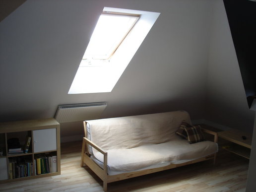

    Nasz cieśla zrobił konstrukcję wolego, którą później kazaliśmy zerwać. Pomieszczenie nad garażem było strasznie ciemne. Zrobiliśmy jaskółkę i teraz to pomieszczenie może robić za pokój gościnny a nie tylko suszarnię do prania.
    To co ładne na zdjęciu nie zawsze jest funkconalne.

    ... i właśnie dlatego wole oko zostało u nas zmienione na zwykłe okna połaciowe...

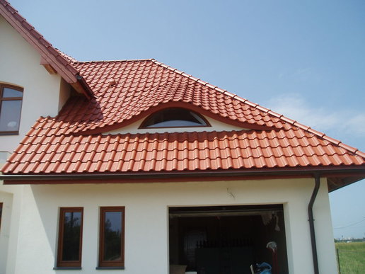

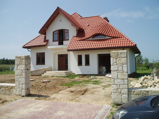

    Przeczytałem wasze opinie na temat wolego okna i jestem rozczarowany jakie wystąpiły problemy na wzszych budowach.My nie mielismy takich problemów cieśla zrobił tak jak w projekcie z producentem też nie było problemu.Dołączam zdjęcia sami oceńcie .Pozdrowienia Piotrek
  • 83.24.51.* 2009-06-30 17:45

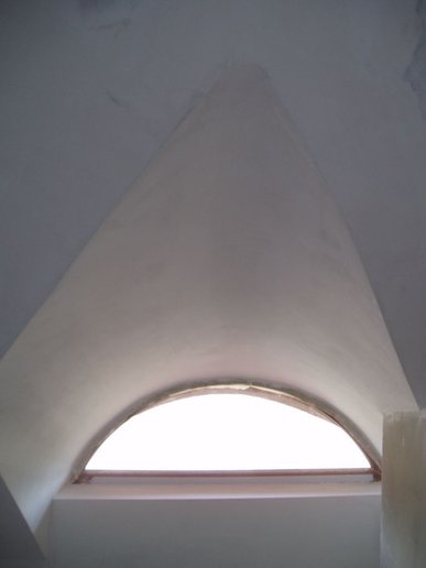

    Problemy z wolim to nie tylko wykonanie. Zamieść zdjęcia od środka. Ocenimy wtedy doświetlenie i obróbkę w środku.
  • 188.33.26.* 2009-07-05 15:42
    Ok zrobie pare fotek.
    Pozdr,
  • 188.33.22.* 2009-07-08 19:02

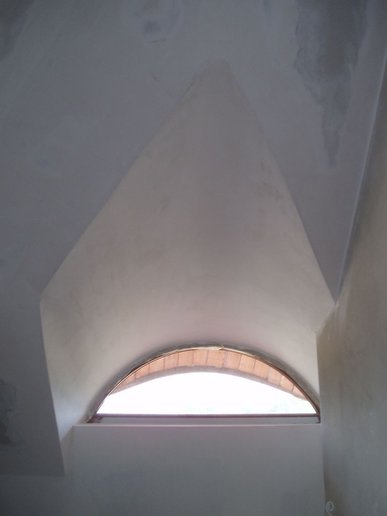

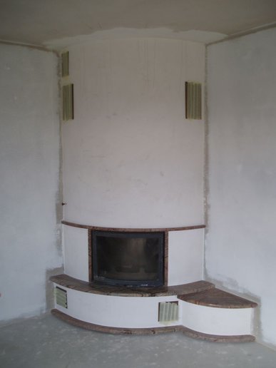

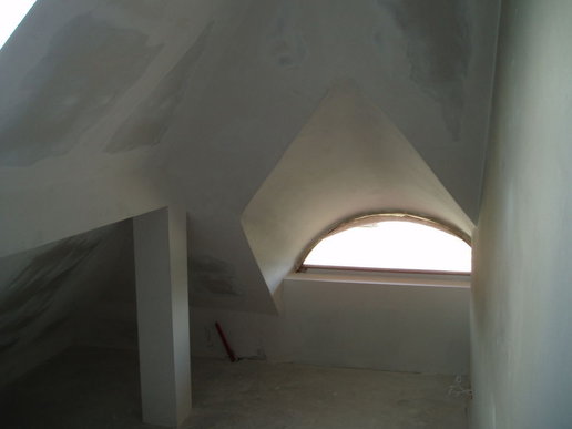

    Przesyłam zdjęcia okna od środka plus oceńcie kominek.
    Pozdrowienia
  • 83.24.9.* 2009-07-15 08:40
    Kominek fajowy.
    Od środka ciekawie rozwiązaliście obróbkę wolego, niestety, czego się obawialiśmy pokój pozostał ciemny. Właśnie dlatego zrezygnowaliśmy. Potrzebujemy pełnoprawnego pokoju. Chyba, że ktoś planuje siłownię to wtedy rewelacja.

    Mam pytanie odnośnie wolego oka jaką dachówką jest pokryty dach i z jakiej firmy jest to okno wstawione Świetnie jest wykonane to wole oko.
    Pczytałem wasze opinie na temat wolego okna i jestem rozczarowany jakie wystąpiły problemy na wzszych budowach.My nie mielismy takich problemów cieśla zrobił tak jak w projekcie z producentem też nie było problemu.Dołączam zdjęcia sami oceńcie .Pozdrowienia Piotrek[/quote]

    Niestety juz nie, dach już zrobiony ale bez wolego oka i myślę, że to też dobre rozwiązanie. Dwa oka połaciowe z pewnością dadzą więcej światła do zewnątrz niż okno z wolim oczkiem.

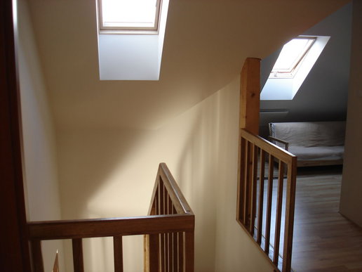

    Tak specjalizuje sie nawet dowiadywałem się o koszty. Trzy krażyny to koszt ponad 5 tys. do tego okienko na zamówienie, dachówka karpiówka (najlepiej) i robią się znaczne koszty. Każdy kto stoi przed takim wyborem czy robić wole oczko czy nie musi się zastanowić czy warto. Ja początkowo chciałem, bo ładnie wygląda itp, ale wygląda dla osób patrzących na dom z zew. Od środka nie jest tak fajnie. Szczególnie jak ktoś ma garaż na dwa auta i ze stryszku robi się fajny pokój, którego okno w wolego oka nie doświetli. Ja zdecydowałem się na dwa veluxy i jest ok a pieniążki, które zaoszczędziłem poszły na coś innego.

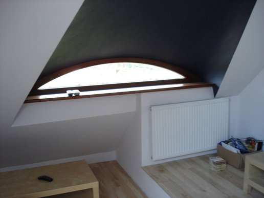

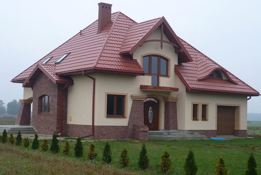

    oto nasza Adela;)co o niej sądzicie?na razie jesteśmy na etapie wykańczania:)
  • Anna Bukowiec (Administrator forum) 2012-10-23 13:51
    Piękna, wspaniała realizacja :) Gratulujemy!

    u mnie wole oko wykonała firma www.chareza-dach.pl. Wszystko wyszło bardzo dobrze. Blacho dachówka została prawidłowo zamocowana. Nic się nie leje. Okno w dachu bardzo dobrze oświetla schody na strych. Sprawdziło się to nowatorskie rozwiązanie u mnie.
