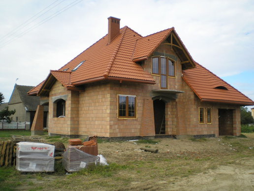

    witam serdecznie a ja pomieszczenie nr 9 powiększyłem do końca ściany budynku i wyszła mi duża kotłownia oraz 25m2 garaż pozdrawiam stan surowy - 782827685
